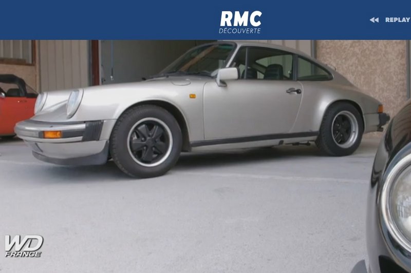

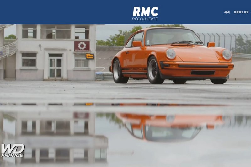

| Jakez | le 10/12/2023 à 11:56 Le Aurélien et son compère le Gerry... J'ai toujours en souvenir le massacre de la SC qui a eu le malheur de tomber entre leurs mains, à laquelle il tentèrent tant bien que mal de donner une pseudo-inspiration outlaw... Magnus Walker, de passage en France à ce moment-là, accepta quand même d'y apposer sa signature... |
| undy | le 10/12/2023 à 12:31 Il a signé laquelle? Il y avait deux voitures si je me souviens du massacre!! |
| Jakez | le 10/12/2023 à 12:55 Avant![]() Après... Même le lettrage Porsche sur les portières n'est pas bon ![]() |
