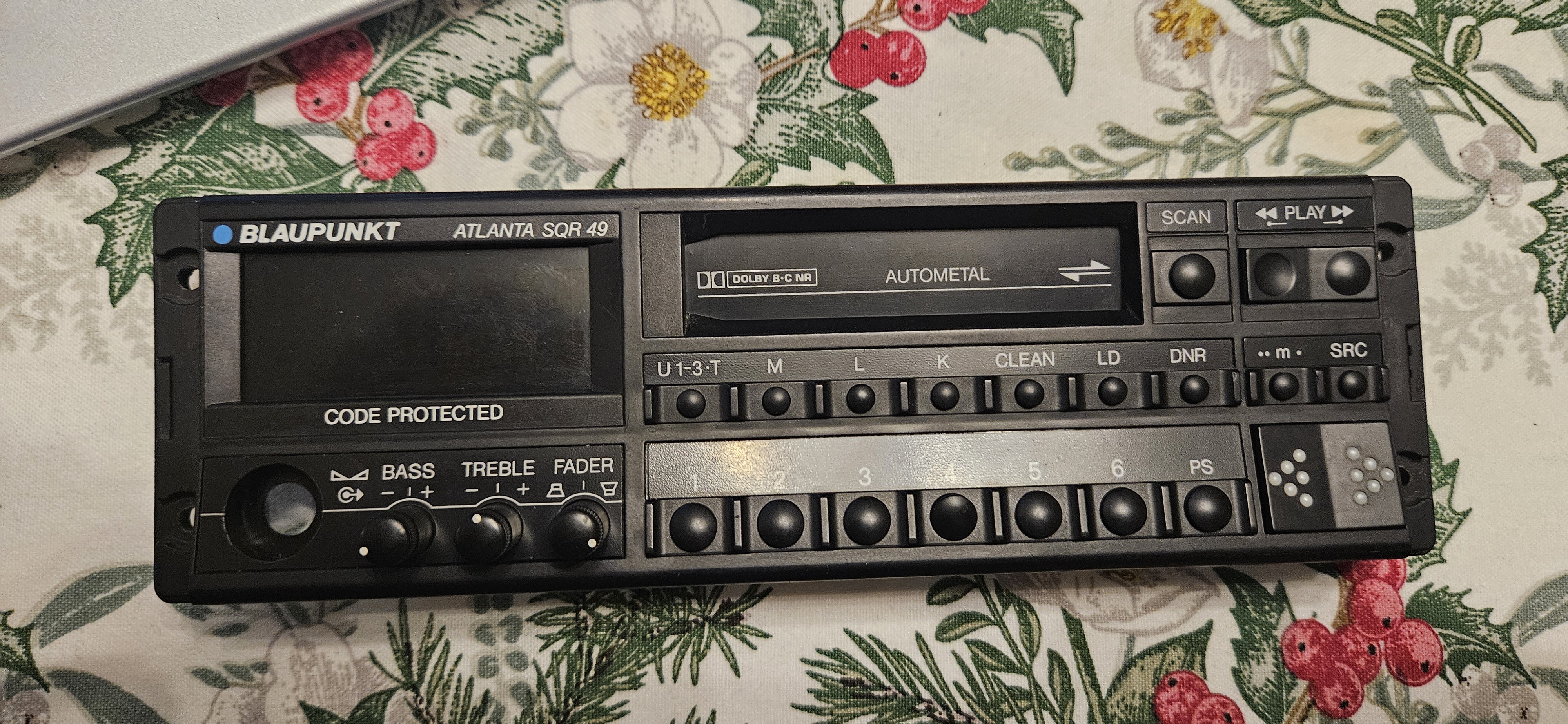

| koala79 | le 12/12/2023 à 21:21 Bonsoir,La partie rectangulaire gauche d’affichage (fréquence,nom de la station….) de mon autoradio Blaupunkt Atlanta SQR49 ne fonctionneplus. Avez-vous eu ce type de problème ? La réparation est aisée ? Connaissez-vous une personne compétente susceptible de le réparer ? J’habite dans le 79 (proche 85/44/49). Salutations |
| JMP74 | le 13/12/2023 à 10:06 Bonjour,Ton écran n'est plus rétro-éclairé ou plus aucun affichage n'apparaît ? J'avais, par le passé, changé les petites ampoules lucioles qui servent à illuminer les boutons et autres éléments de la façade. Si c'est seulement ton rétro-éclairage qui pose problème ça devrait être possible de le faire toi-même avec un peu de dextérité. Message édité le 13/12/2023 |

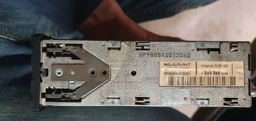

| Gedeon25 | le 14/12/2023 à 07:58 Bon alors je prend le temps de répondre rapidement 1) la réparation n’est pas aisée du tout 2) si la pièce est dispo elle coûte pas chère, c’est la pose qui est problématique et coûteuse et je déconseille vraiment de se lancer à quiconque n’est pas du métier 3) j’ai peut être un écran en stock mais je suis pas sûr du tout sur le sqr49 je crois qu il est petit et rectangulaire et je dois avoir son cousin qui est plutôt carré d’où ma demande sur la référence exacte du poste qui est sur le côté et qui doit commencer théoriquement par un 8 ou un 3 et avoir 8 à 10 chiffres avec probablement une lettre au milieu 4) si BOSCH car blaupunkt c’est BOSCH à lancé 2 autoradios modernes au look ancien c’est justement parce qu’on ne trouve presque plus de pièces détachées |

| Gedeon25 | le 15/12/2023 à 20:48 Su ta photo Koala79 il faudrait stp que tu approches la lumière de ton téléphone vers l'écran du poste, car ton écran n'a peut etre rien, c'est juste la petite lumière derrière qui peut etre cramée... de mémoire c'est 2 petites ampoules soudées, et souvent sur cette génération le soucis est là... Si l'écran est réellement HS, alors il va falloir retrouver sa référence, et c'est assez coton car il faut chercher dans des vieux documents... Fais le test et redis nous... Message édité le 15/12/2023 |

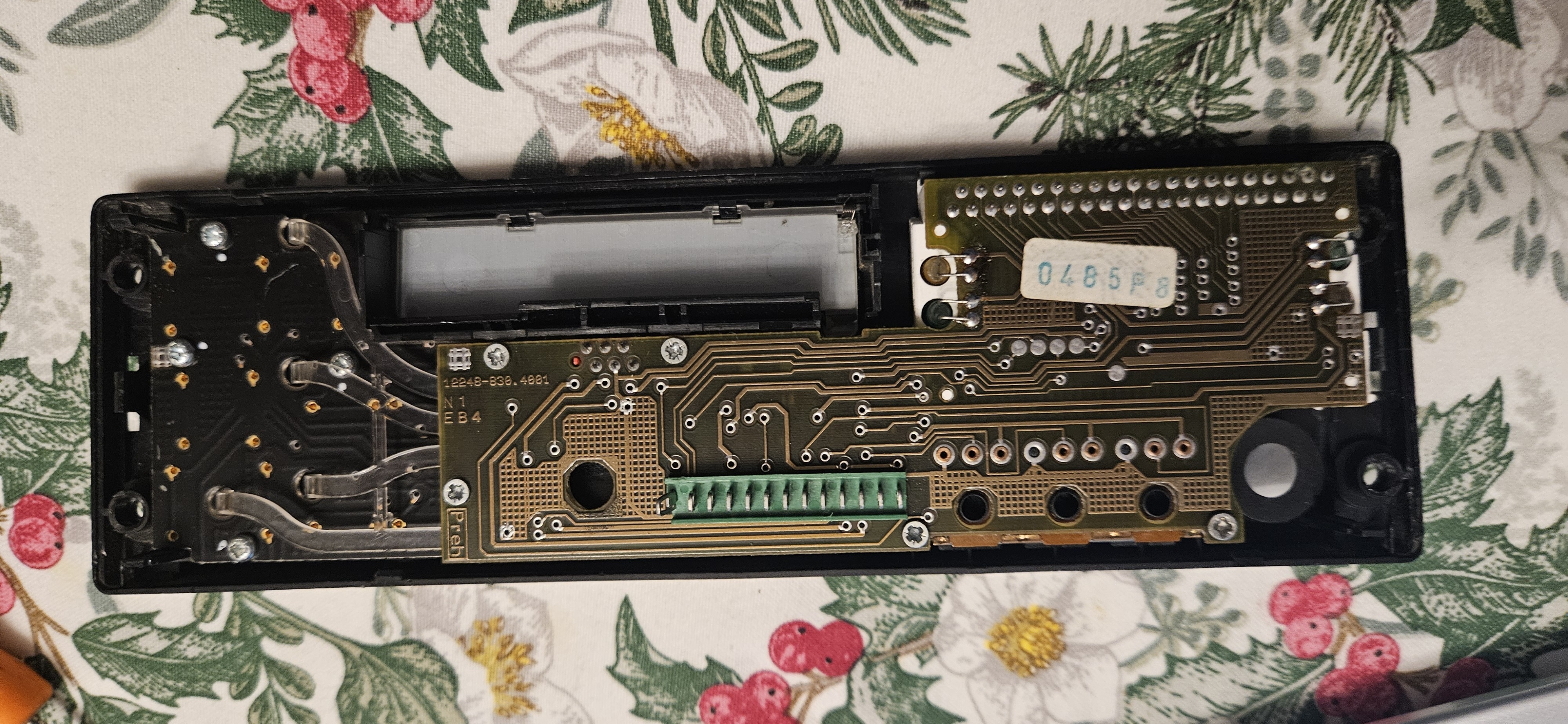

| Gedeon25 | le 19/12/2023 à 08:55 AVANT de démonter le façade il convenait déjà de vérifier en approchant une lampe par la face avant si les infos étaient encore bien présentent sur le display... si OUI, alors c'est l'éclairage si NON, alors y'a un soucis plus profond... Je suis surpris car je pensais que sous ton PL44 (écran) c'était des petites ampoules à filament mais c'est sur les postes plus ancien je pense, je vois sur ta photo que c'est des LED, 2 vertes et 2 ambres selon la couleur choisie pour l'éclairage du poste... donc il faut faire un check complet... tu as pas le choix... mais reprend déjà au premier point : infos affichées et pas rétroéclairées ou pas d'info du tout ? |

| JMP74 | le 19/12/2023 à 09:44 Dans l'hypothèse où le lcd n'est pas hs, et comme il y a 2 leds par couleur, il faudrait essayer de changer de couleur pour aider au diagnostic. Cependant, je trouve bizarre que les deux leds d'une même couleur soient hs en même temps. Le problème doit être plus profond cad au niveau de la carte électronique. Il y a peut-être une alimentation spécifique pour le rétro éclairage mais comme c'est la même carte que pour l'écran lcd... à moins d'avoir les plans et de solides connaissances en électronique ça risque d'être compliqué.Message édité le 19/12/2023 |

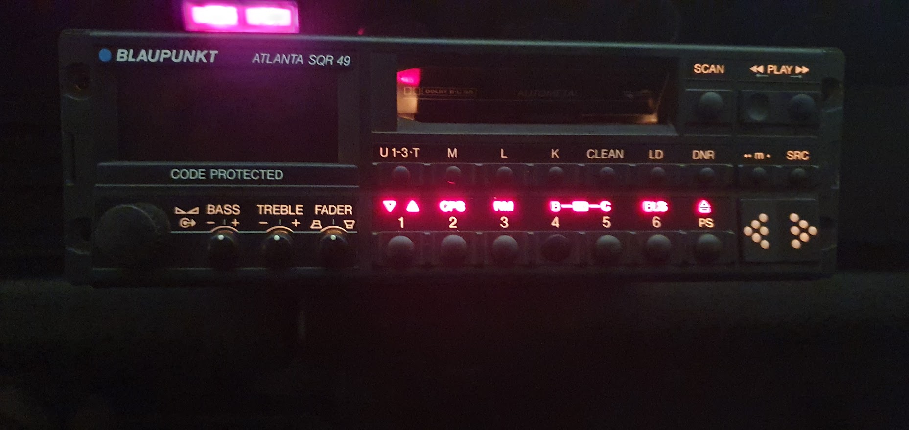

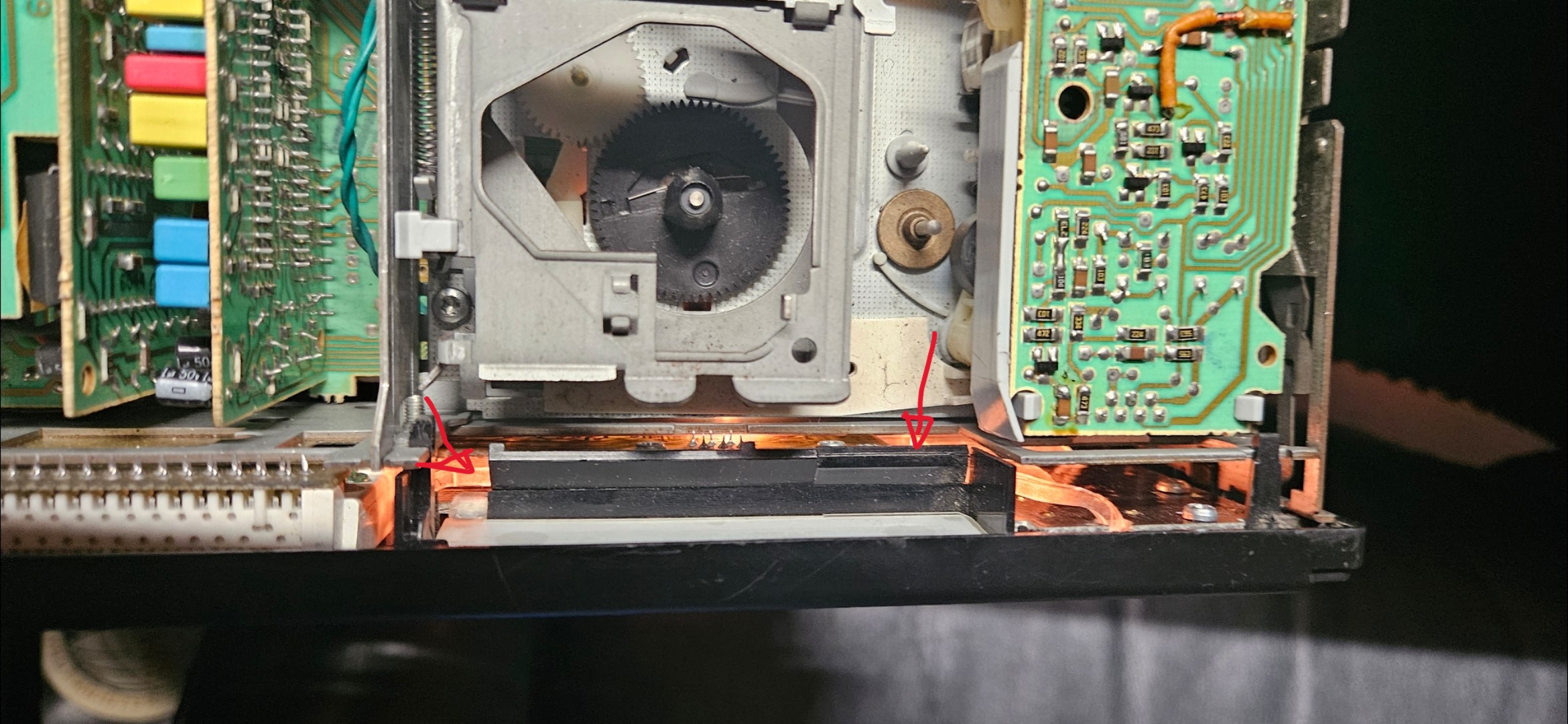

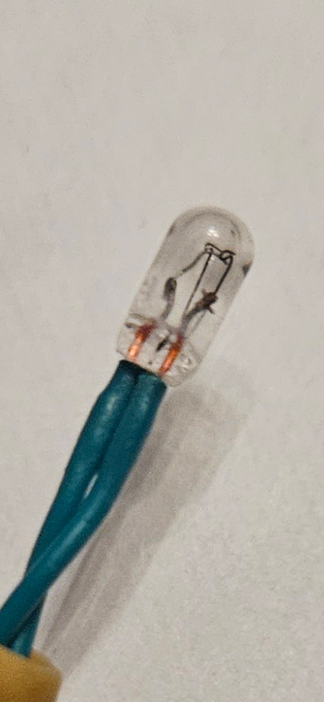

| koala79 | le 19/12/2023 à 21:35 Bonsoir,J'ai fait quelques observations suite à vos conseils : 1- Lorsque j'applique une source de lumière sur l'écran ; je vois les informations (stations etc...) !! 2- J'ai essayé de changer le couleur de l'écran (vert ou orange) rien ne change 3 - A l'arrière de la partie cassette il y a un ampoule qui me parait grillée (voir les 2 photos ci-dessous). L'ampoule du rétroéclairage (que je n'arrive pas situer) est-peut être montée en série avec cette ampoule grillée ? Qu'en pensez-vous ? 4-Autre information sur la partie latérale droite de la face avant on voit des lumières qui fonctionnent (voir photo avec flèches). Si quelqu'un a des pistes je suis preneur... ![]() ![]() ![]() |
| Gedeon25 | le 19/12/2023 à 22:44 donc ton écran n’a probablement rien et c’est ton éclairage qui est HS… suivre la piste… poste branché : une tension sur l’ampoule grillée ? sur les leds?? |
