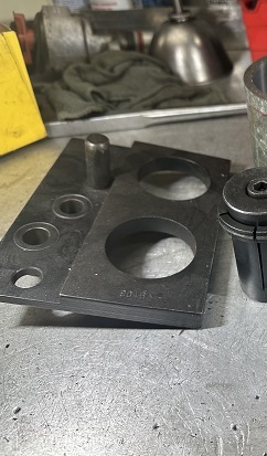

| proporsche | le 13/12/2023 à 15:24 salut boys...Outil de transmission 930 P9106. Est-ce que quelqu'un ici aurait cet outil à me prêter ? corrected..sorrymerci ![]() Message édité le 13/12/2023 Message édité le 13/12/2023 |

| Noël930 | le 13/12/2023 à 17:41 Pour moi , c'est une plaque réf 9106 , elle sert à maintenir la pignonnerie d'une boîte 930 le temps de régler les fourchettes et les baladeurs |
| proporsche | le 13/12/2023 à 17:50 comme Noël l'a dit... |
| Noël930 | le 13/12/2023 à 17:58 C'est bien 9106 ou 9016 ? |
| JOEL25 | le 13/12/2023 à 18:00 9016 est gravé sur la plaque. Mais , est-ce juste pour autant ? |
| Noël930 | le 13/12/2023 à 18:19 9106 c'est ce qu'il y a sur la RTA Porsche |

| Chiffon En ligne | le 13/12/2023 à 20:32 J'ai effectué l'opération de réglage des fourchettes avec une pige taillée en biseau insérée à la place du pion de blocage cela permet d'immobiliser la tige et d'ajuster le réglage nickel |
| proporsche | le 13/12/2023 à 20:48 Chiffon.j'y ai pensé .. je vais essayer ça si personne ici n'a l'outil à prêter ou je mords la balle et je l'achète. C'est juste beaucoup, je peux acheter beaucoup de bières pour 130 euros. |
| Chiffon En ligne | le 13/12/2023 à 21:03 J'ai fais cela sur les conseils d'un amis spécialiste porshe qui m'a prêté la pige ma boîte fonctionne très bien |
