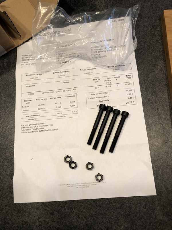

Tout d'abord merci à François77 pour ce site sur lequel j'ai pu acheter ce jeu de vis. Je leur ai demandé à quel couple fallait il serrer les vis mais ils ne savent pas. donc si quelqu'un sait, ça m'arrangerait bien

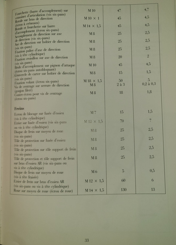

Voici un extrait de la RTA listant les différents couples pour les freins de nos grenouilles, si ça peut servir...

En fait ce serait je pense du M7 (sous toute réserve) la partie filetée est de 6,8 mm et 6mm sur la non filetée (pris sur la seule ancienne vis restante les autres n'existaient pas),

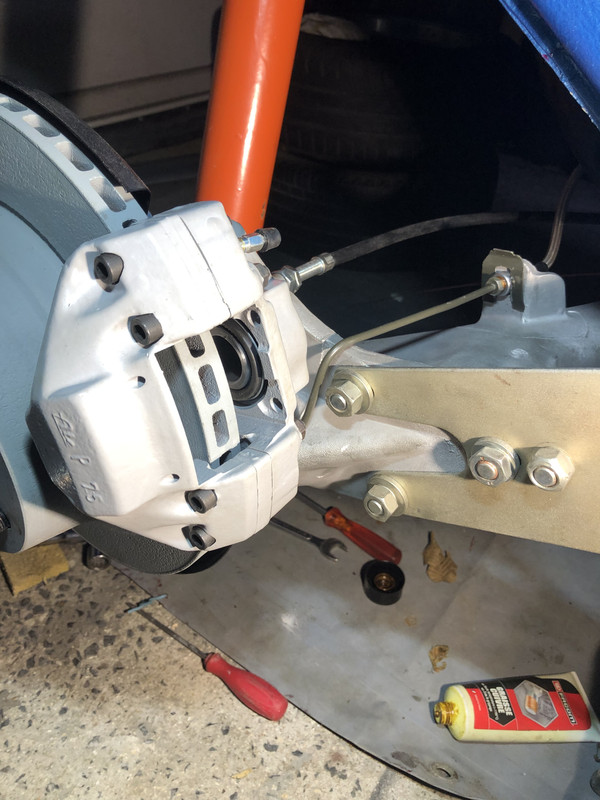

Oui le disque est en apprêt phosphatant intégralement après qu'il ait été sablé il y a plusieurs mois (mais je passerais un coup de papier de verre avant qu'elle ne roule, mais ce n'est pas pour demain).
les anciennes c'est effectivement du RIBE, mais les nouvelles livrées par BRAKESTORE sont des Btr. Par contre aucune indication de qualité sur les vis ni sur la facture (j'espère effectivement que c'est en 12.9 étant donné la sollicitation à chaque freinage).

Dixit Minerva Par contre aucune indication de qualité sur les vis
Je ne connais pas de vis de classe 12.9 qui ne soient pas gravées avec l'info (mais au taf je n'ai pas en dessous de M10)
Je pense qu'il faudrait vraiment que ton vendeur t'assure de la classe de ces vis, d'autant plus vu l'usage.
SI le fabriquant a mis une tête peu commune, et à choisi une taille quasi introuvable, ce n'est probablement pas pour rien (et peut être pour éviter les réparations hors réseau)
Perso, sans cette info, je ne roulerais pas avec.
le 21/12/2023 à 08:58
euh ... sur la facture c'est bien marqué " kit visserie pour etrier ATE " ... dans ces conditions j'ai du mal a croire qu'ils ne respectent pas le cahier des charges !

Dans un des posts du forum , tu peux trouver les couples de serrage en lbft. (1 lbft = 1,36Nm)

Oui, j'avais pas vu la mention sur la facture.
Pis tu me diras, à ce tarif, elles ont intérêt à être en 12.9

pour le filetage c'est bien du métrique (pas de 100). merci pour ton document grisou911, il est des plus précieux il donne le couple en deux passes donc l'information que je cherchai. Et oui zaza28, je veux bien les infos directes d'ATE pour assurer le coup.
