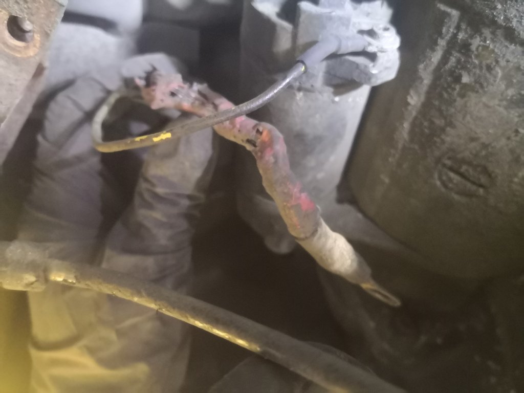

| No62 | le 31/12/2023 à 18:43 Merci pour vos retours, 1. Tresse de masse vérifiée OK. 2. Oui option alarme mais non fonctionnelle normalement.. Sinon comment faire ? 3. Pour les tests pour le moment, je les ai fait avec un booster qui donne 15.7V. Révélé au multi. Pour éviter les erreurs de diagnostic, j'ai récupéré une batterie cette après midi mais elle est à 12,3V. Je la charge cette nuit et je refais les tests. Avec le booster, pas d'étincelle. Le câble de 6mm2 (je pense) qui part au moteur est cramé. Je mettrais une photo demain... J'ai mis du WD40 pour m'attaquer au demontage du démarreur mais la 2 ème vis me paraît compliquée à démonter. Je n'ai pas de pont, ni de fosse... Bon réveillon à tous, |

| No62 | le 01/01/2024 à 11:27 Bonne Année à tous et meilleurs vœux. Passez du bon temps avec vos grenouilles. Comme promis, voici les photos. Le câble rouge (retour vers moteur) est complètement cramé. 😱 Je m'attaque aux tests avec la batterie auxiliaire pleine🤞. Message édité le 01/01/2024 |
| Noël930 | le 01/01/2024 à 11:50 Visiblement , il a pris un coup de chaud . Peut être le mauvais serrage d'une cosse ! |
| Denis 74 | le 01/01/2024 à 11:55 Bonne année et meilleurs vœux pour cette nouvelle année.Sauf erreur le câble rouge est celui qui va vers l'alternateur. Il est alimenté directement par la batterie via le démarreur. Pour qu'il soit dans cet état c'est qu'il y a un court circuit entre le démarreur et l'alternateur. Dans quel état est le câble rouge qui part vers la batterie ? Je crains pour No62 que l'année va commencer par une révision du démarreur, peut-être de l'alternateur (pont de diodes...) mais surtout des travaux sur le faisceau électrique du moteur... Bon courage Message édité le 01/01/2024 |

| No62 | le 01/01/2024 à 17:32 Bon, elle a démarré... 😍J'ai testé le démarreur, avec la batterie auxiliaire, le démarreur a claqué. J'ai donc suivi vos conseils. Nettoyage des cosses de la batterie. Nettoyage de la liaison (-) vers masse à côté de la batterie. Nettoyage de la tresse de masse entre la caisse et la boîte de vitesse (beaucoup de graisse, suite fuite boîte) au niveau du support de boîte. Gaine thermo sur le cable détérioré allant vers l'alternateur comme l'a bien dit Denis74. Et donc, oui une bonne révision du faisceau en prévision. J'attends de voir si il y a pas une fuite. Ce qui est sûr ne pas faire test avec un booster, cela ne fonctionne pas 😅. Je vous tiens au courant. Un GRAND merci à tous. |

| Gedeon25 | le 01/01/2024 à 22:05 un fil dans cet état c'est pas compliqué, il a chauffé et ça chauffe toujours parce qu'il y a un soucis de surintensité, point !la surintensité c'est le démarreur qui reste collé, c'est le fil en lui même qui est oxydé donc il supporte plus de passer autant d'ampères, ou tout autre phénomène en lien avec la loi d'ohm... reste à savoir ce qui a déconné mais la pour moi il faut tout arrêter et changer ce câble avant tout nouvel essai !!!! |

| aubelix 14 | le 02/01/2024 à 08:02 juste une idée comme ca , ca ne pourrait pas etre lié soit 1) a un alternateur qui surcharge (peu probable a mon avis ) vu la gueule du fil 2) a un court circuit partiel ou aléatoire dans l'alternateur ? plus probable a mon avis car ce fil n'a pour fonction que de ramener la production electrique de l'alternateur vers la batterie , via le cable d'alimentation du démarreur ...il est donc sous tension dés qu'on branche la batterie ... donc si probléme dans l'alternateur , sa section étant bien inférieure a celle du cable de démarreur , c'est lui qui crame ! |
| Denis 74 | le 02/01/2024 à 09:03 Bonjour,Comme l'a indiqué Gédéon, le fil a subit le passage d'un gros excès d'intensité (surintensité de plusieurs centaines d'ampères) pendant plusieurs secondes (peut-être une dizaine voire plus). Le circuit de puissance part de la batterie vers la borne 30 du démarreur (starter) puis repart vers l'alternateur. Porsche a dimensionné la section des fils par rapport à l'intensité du courant qui doit y circuler. L'alternateur délivre environ 100 ampères (nominalement 90A). Une batterie pour nos grenouilles peut délivrer suivant le modèle entre 500 et 600 ampères voire plus. Le fil entre la batterie et le démarreur est conçu pour absorber plusieurs centaines d'ampères pendant plusieurs secondes (démarrage moteur laborieux). Pour que le fil entre le démarreur et l'alternateur soit dans cet état c'est pas une centaine d'ampère qui y a circulé mais plusieurs centaines donc venant forcément de la batterie. Pour que cela soit possible il faut que le fil soit fermement relié à masse (court-circuit) soit par un "pincement" sur le trajet vers l'alternateur soit par un pont de diodes de l'alternateur complètement en court-circuit (je ne sais pas si c'est possible) soit par une erreur de branchement de l'alternateur lors d'une intervention sur ce dernier (le fil rouge branché sur la masse de l'alternateur). Est-ce que dans l'historique des interventions sur la voiture il y en a eu une qui concerne l'alternateur ou qui a nécessité la dépose de celui-ci ? Message édité le 02/01/2024 |
| No62 | le 02/01/2024 à 10:26 Bonjour, J'ai la grenouille depuis 1 an. L'historique est léger. Je n'ai aucune intervention sur l'alternateur ou nécessitant son demontage. Si l'alternateur est défectueux, je devrais avoir de nouveau ma gaine thermo de brûlée, je vais vérifier. Le court-circuit peut aussi provenir d'un frottement du câble sur la carcasse. Puis après usure de l'isolant--> court-circuit ? |

| Denis 74 | le 02/01/2024 à 11:36 Il faut plus qu'un frottement pour mettre le fil dans cet état, il faut un contact franc et durable. On est à un niveau d'intensité comparable à de la soudure électrique. Avant ce problème de démarrage est ce que tu avais inspecté le dessous de la voiture et constaté l'état de ce câble électrique ? Comme tu es propriétaire que depuis un an il est possible que la cause liée à l'état de ce fil soit antérieure à ton achat (cause de la vente de la voiture ?) ! Ce fil étant visible lors d'une inspection (sérieuse) sous la voiture, si le problème se situe avant ton achat au moment du contrôle technique l'opérateur du centre de CT n'aurait-il pas du mettre une mention sur le rapport ? Pour déposer le faisceau moteur il faut le déconnecter à l'arrière de l'alternateur donc déposer (complètement ou partiellement) la turbine. Il n'est pas nécessaire de déposer le démarreur. Message édité le 02/01/2024 |
