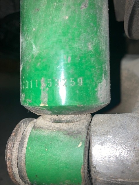

| Psypilgrim | le 05/01/2024 à 11:50 Bonjour et bonne année à toutes et à tous! Que 2024 vous apporte tout ce que vous souhaitez...L'auto est sur chandelles pour l'hiver, différents chantiers sont prévus dont les amortisseurs car la mamie sautille sur autoroute vers 110km/h. Je soupçonne des amortos fatigués et j'aimerais savoir quel âge ils ont à l'arrière pour commencer. J'ai fait une recherche mais rien trouvé sur le décodage de la ref... Je vous joints une photo, la ref est : 17011553259. D'avance merci et bonne route! ![]() |
| marc-w | le 05/01/2024 à 12:42 l age ca ne dit rien c est plutot les km parcouru qu il faudrait savoir . quel est le comportement sur mauvaise route ? le sautillement disparait a plus haute vitesse ? tu n a pas un problème d équilibrage des roues arrière ? |
| Psypilgrim | le 05/01/2024 à 12:51 Jamais dépassé le 110km/h , peut pas te dire Marc... En revanche sur route de campagne ça secoue beaucoup et c'est plutôt inconfortable, tenue de route ok.Les 4 roues ont été équilibrées lors du changement de pneus, impossible de savoir combien de klm ont ces amortos (pas d'historique) du coup la date de fabrication pourrait quand même me donner une indication. Merci. |

| aubelix 14 | le 05/01/2024 à 14:04 pas de date pour la fabrication , c'est une référence ..." car la mamie sautille sur autoroute vers 110km/h." ca , par contre c'est plus lié a un probléme sur une (2) roues ... ils ont quel age , tes pneus ? |

| JMP74 | le 06/01/2024 à 11:12 En fait, il semble qu'il y ait 2 problèmes en un.Tout d'abord les sautillements et d'autre part l'inconfort sur route accidentée. Ce sont des Bilsteins et selon les modèles ils sont nettement plus fermes que la monte d'origine Boge. Peut-être une piste donc concernant l'inconfort. Ensuite, concernant les sautillements, est-ce que l'auto est restée longtemps stationnée sans rouler ? Personnellement j'ai souvent eu le cas. La bande de roulement s'aplatit au contact avec le sol formant un méplat, et plus le stationnement a été long et plus il mettra du temps à s'estomper. Cela provoque alors des vibrations en roulage. Pour que le phénomène disparaisse il faudra hélas parcourir pas mal de kilomètres. Message édité le 06/01/2024 |

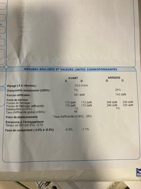

| Psypilgrim | le 08/01/2024 à 10:27 Bonjour et merci pour vos retours à tous.En effet il y a deux choses bien distinctes, le sautillement sur autoroute vers 110klm/h et l'inconfort sur route dégradée. J'ai regardé mon PV de CT et n'ai rien trouvé concernant l'efficacité des amortisseurs. Pour les freins oui, normal? Je joint le PV on se sait jamais (fait avant la géométrie d'où les chiffres )Du coup je vais écouter vos conseils et changer les deux pneus arrières, les avants ont été changés l'année dernière. Merci et bonne journée bien fraiche... ![]() |
