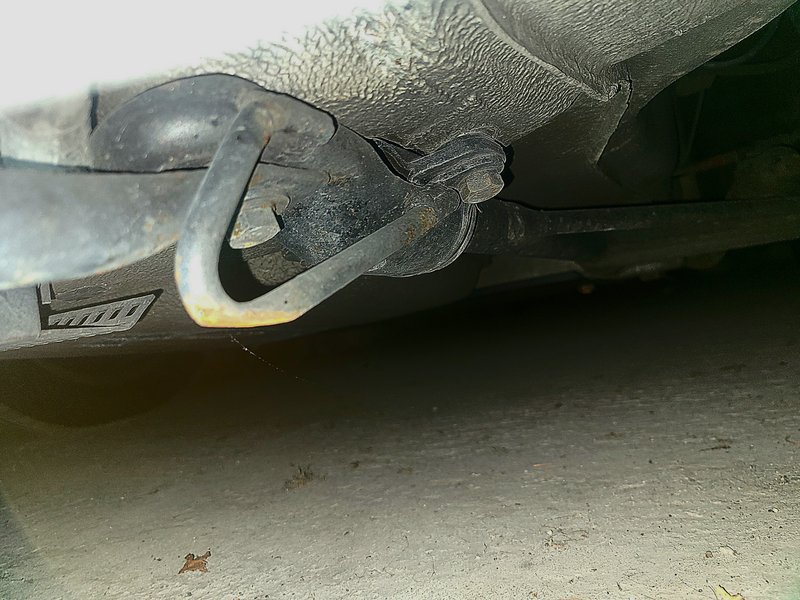

| JMP74 | le 07/01/2024 à 21:09 En ce qui me concerne 10,5 cm mais passablement usiné ![]() Message édité le 07/01/2024 |
| CHARADE 63 | le 08/01/2024 à 07:57 Bonjour, 11 cm et usiné également comme JMP74 photo ci dessus |
| Lolo44 | le 08/01/2024 à 08:07 Merci pour vos retours. Alors effectivement, la pièce de remplacement (du moins l'anneau) ne ressemble pas du tout à ça (c'est une "plaque" percée en son centre, et soudée perpendiculairement à l'embout qui recouvre l'extremité du longeron), d'où la différence de garde au sol... Bon et bien je vais soit trouver un pièce correcte, soit laisser comme ça. |
| aubelix 14 | le 08/01/2024 à 08:21 le crochet d'origine n'est qu'un bout de fer rond diamétre 8 ou 10 (je ne suis plus sur) c'est pas difficile d'en refaire un identique ! n'importe quel carrossierr ou chaudronnier t'en fera un ! (il est préférable d'avoir un chalumeau pour le former et un MIG pour le souder ) le mien est rapé dessous aussi , si il me prends l'envie de le refaire un jour , je le ferai moi méme ! |
