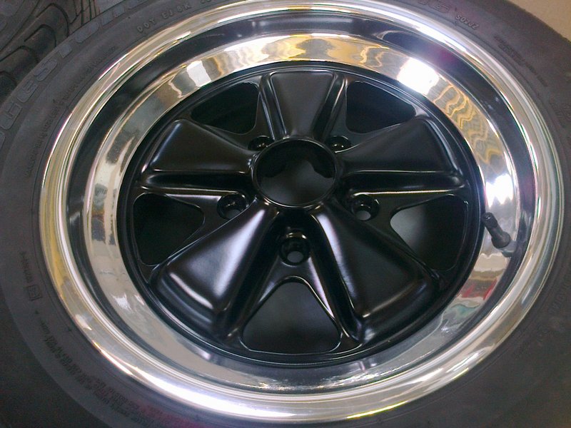

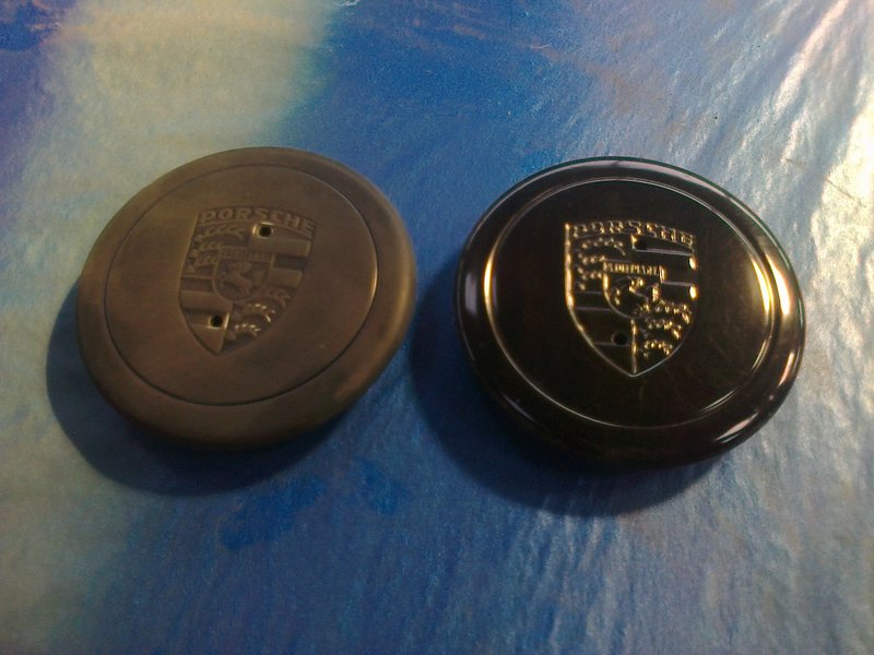

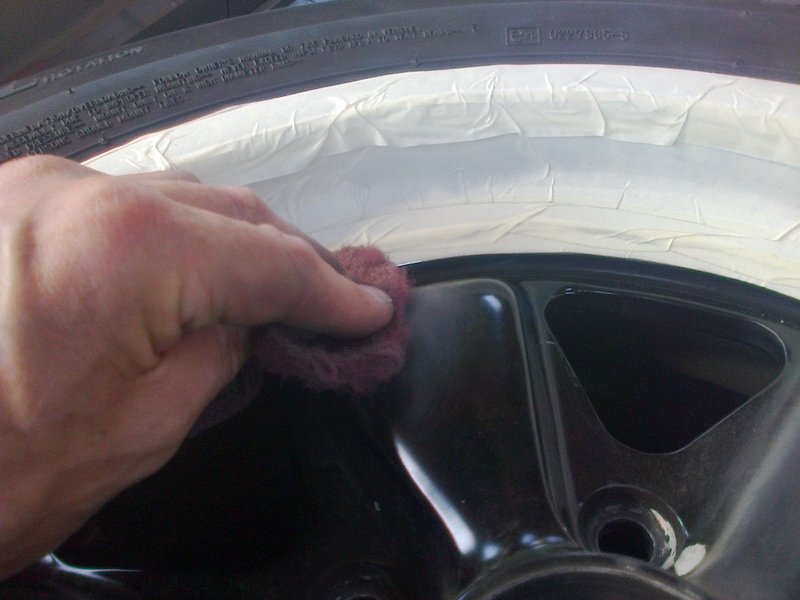

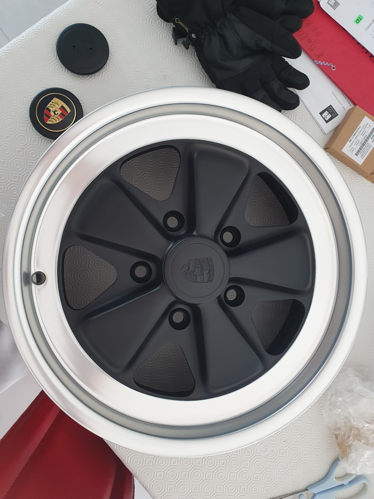

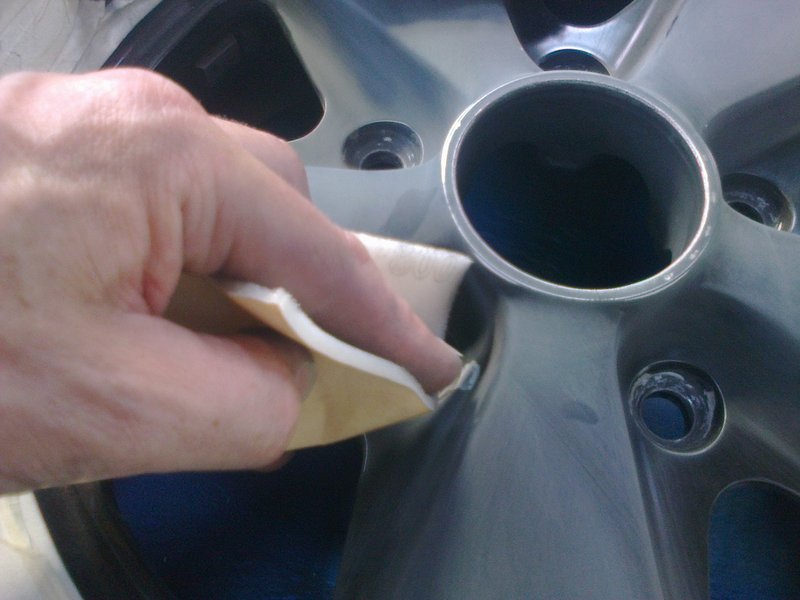

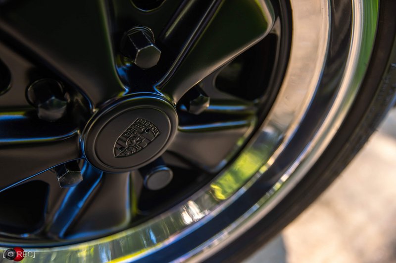

| Jakez | le 14/01/2024 à 11:37 Déjà posté il y a quelques jours dans un un autre sujet, et je me permets de le refaire ici car, franchement, quand je lis qu'un pro indépendant demande 250 €/jante pour une simple peinture, ça me fait bondir ! Une jante - donc uniquement à peindre, on est bien d'accord - qu'il s'agisse de celle d'une DACIA ou d'une 911, le travail est le même, et la préparation n'est pas compliquée : le carrossier qui a repeint ma SC en 2018 m'avait en effet incité à les préparer en me disant comment faire, et j'y étais arrivé (et pourtant je n'y connaissais rien) ; une fois prêtes, il les avait peintes. Entre la peinture (RAL 9005 la réf., je m'en souviens) et la M.O., il y en avait eu pour (seulement) 250 € les quatre ! ![]() ![]() ![]() ![]() Même chose pour les trois autres, et voilà ! ![]() |
| Patrick-R | le 14/01/2024 à 11:43 Moi je parle d'un prix où je laisse mes ROUES en l'état, et le pro se charge de tout (démontage et remontage pneus, décapage, peinture bi-ton) . Et dans ce cas ça fait des heures de travail et le montant ne me choque pas (ma compagne artiste plasticienne free-lance réclame ce montant pour une demi journée d'intervention en général, et à la fin de l'année ça fait pas un salaire dingue...). Mon enfant de 2 ans et demi réclame qu'on lui consacre du temps, et l'activité de ma compagne m'oblige aussi à pas mal de compromis sur mon agenda perso, donc à la fin il me reste peau de chagrin pour des activités perso... C'est ainsi ! |
| Jakez | le 14/01/2024 à 11:58 Perso j'ai dû passer tout au plus une demi-journée à préparer les quatre Fuchs de ma SC, et c'est le carrossier qui me l'avait proposé ; j'y suis arrivé - et en ayant zéro connaissance en la matière - c'est dire la facilité du travail, qui de plus n'est pas spécialement chronophage. Après, chacun - bien entendu - fait en fonction de ses impératifs Une photo d'une des jantes prise lors des 60 ans de la 911 organisé par le CP de Brest-Plougastel ![]() ![]() |

| aubelix 14 | le 14/01/2024 à 13:28 Dixit JakezDéjà posté il y a quelques jours dans un un autre sujet, et je me permets de le refaire ici car, franchement, quand je lis qu'un pro indépendant demande 250 €/jante pour une simple peinture, ça me fait bondir !donc 250 bales pour jantes prétes a peindre , ca dépends de ce qu'il a fait ... si il a juste passé un coup de noir sur des jantes prétes : c'est pas donné , si il a apprété , re poncé , re _caché et peint bon ... "le travail est le même, et la préparation n'est pas compliquée " compliquée , non ! mais tout dépends du type de jante (sa forme ) et dans 90% des cas extrémement plus chronophage que de peindre des formes simples (plates) ... " tout au plus une demi-journée à préparer les quatre Fuchs de ma SC" 1H par jante ? si c'est ca c'est qu'il n'y a aucun polissage a effectuer et pas d'éclats de graviers a poncer ... c'est juste un rafraichissement de jantes en trés bel état ! sur une Fuchs de classic avec l'étoile polie , tu peux y passer facilement 10H par jante ! et tu finis avec les doigts en sang ... Message édité le 14/01/2024 |
