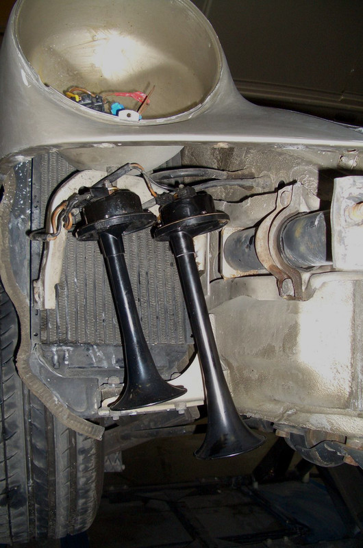

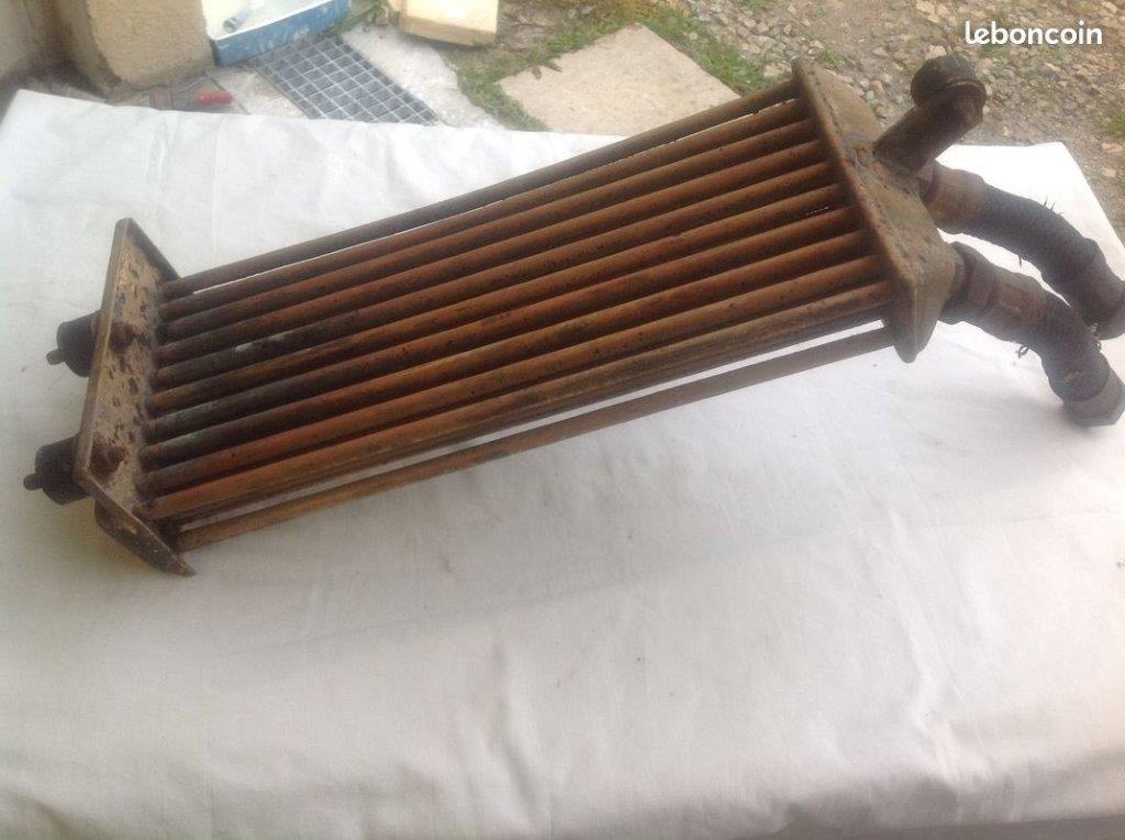

| serbel | le 15/01/2024 à 17:33 Bonjour à tous , quelqu'un pourrait me dire comment et ou est fixé la partie haute de ce type de radiateur d'aile avant ? ![]() Merci ! |
| Gedeon25 | le 15/01/2024 à 18:57 c'est supposé se monter sur quoi????? parce que ça ne me dit pas grand chose pour une auto de 75... |
| Jakez | le 15/01/2024 à 19:34 C'est clair ; j'ai le même sur ma SC '83 Peut-être un upgrade possible ? |
| hutch | le 15/01/2024 à 20:36 Bonjour,Tu as normalement une patte fixée sur le bol du phare de l’aile droite. En 75, possible que tu n’ais rien. Il faudra alors la souder. Il existe une patte qui vient se souder sur le bol dans le kit de retrofit pour radiateur. Mais l’orientation du silent bloc n’est pas la même. Regarde mon blog, c’est expliqué et il y a des photos. Ci-dessous la patte d’origine de la SC avec la patte de retrofit pour radiateur Carrera. ![]() |
| Gedeon25 | le 15/01/2024 à 21:38 alors la pièce ressemble à la ref 930.207.053.02, remplacée par la 04... mais qui est apparue non pas en 75 mais en 1980... |
| TRYAM76 | le 15/01/2024 à 21:53 en début 75 pas de radiateur ni de serpentin et fin 75 c'était un serpentin sur les 2.7.mais il y a toujours une cuvée spéciale on nous ne dit pas tout |
| serbel | le 15/01/2024 à 22:35 Dixit hutchBonjour,ah , merci pour l'info ! en fait pour tout vous dire je viens de virer un radiateur qui était derrière la jupe avant ( monté à l'arrache par l'ancien proprio) pour en mettre un sous l'aile endroit qui me parait plus approprié .Bon c'est pas celui de la photo mais le même en excellent état .Je sais ... normalement par de radiateur sur ma 2.7 mais ça se passait tellement bien en été au niveau chauffe avec l'ancien que j'ai préféré opter pour cette solution et je sais que les blocs en magnésium n'aiment pas trop chauffer ... Message édité le 15/01/2024 Message édité le 15/01/2024 |

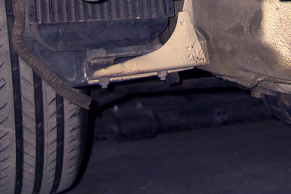

| JMP74 | le 16/01/2024 à 00:14 Bonsoir,Au cas où, voilà comment se présente la fixation inférieure :![]() ![]() |

| serbel | le 16/01/2024 à 10:06 Dixit JMP74Bonsoir,Merci JMP 74 , j'ai ce support dans l'aile, il me manque la patte du haut qui n'est pas dans le même sens que la tienne .ça doit bien exister ! |
