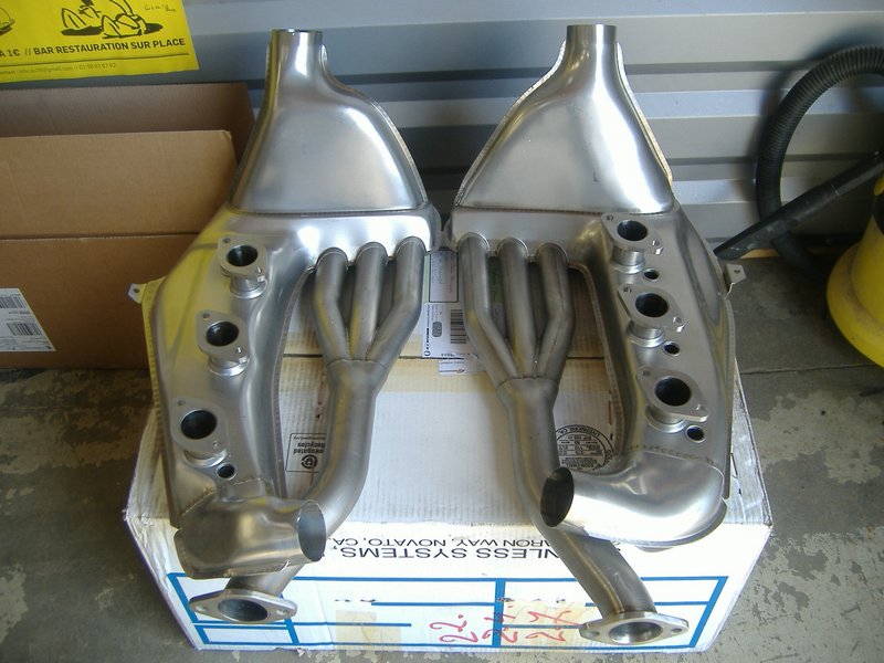

| CRT | le 19/01/2024 à 20:08 SalutPour monter ce kit la. KIT ECHAPPEMENT SSI SUPER SPORT 911 84 89 INOX 1 SORTIE 84MM COMPLET CONTIENT ( 2 ECHANGEURS INOX SSI + 1 SILENCIEUX INOX + TUBE CHAUFFAGE TYPE ORIGINE + 2 SANGLES INOX + MANCHON DE CHAUFFAGE + DURITES HUILE) - P1051730 / 911 1984-86 / 911 1987-89 C est le même montage que les types F avec les deux échangeurs directement vers le silencieux Ar. Meilleur fluidité des gaz d échappement plus de son et peut être gain de puissance et a coup sur gain de poids,11kg l intermédiaire supprime. Message édité le 19/01/2024 |
| jjlpvt | le 19/01/2024 à 21:21 Pas très bien ce kit, comme les classique la banane a un tout petit diamètre d'entrée de part et d'autre. Beaucoup montent ça mais c'est restrictif |
| CRT | le 20/01/2024 à 08:25 Le diamètre est de 41mm et c est celui des sorties d échangeur donc le même pour tout montage. |

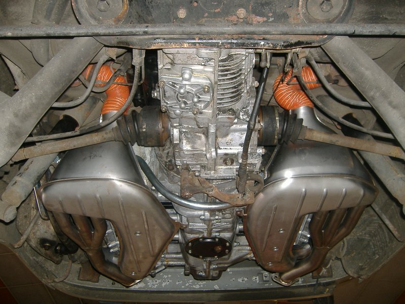

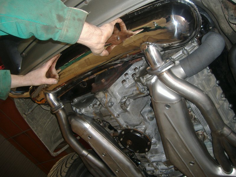

| Jakez | le 20/01/2024 à 19:32 Perso, aucun regret d'avoir fait poser ces authentiques échangeurs inox SSI (et les modifications qu'imposent un tel montage, dont forcément un silencieux deux entrées/une sortie du même métal) sur ma SC, ne serait-ce que pour le son, que dis-je, la mélodie... En flat-six majeur ! |
| CRT | le 20/01/2024 à 21:27 Dis moi Jakez c est bien ce kit que tu as monte https://www.mecatechnic.com/fr-FR/kit-conversion-de-systeme-de-chauffage-dansk-en-inox-pour-porsche-911-type-g-32-1984-1989_RS91755.htm |
| Jakez | le 20/01/2024 à 23:36 Non, j'ai le montage de type "Classic" -sur lequel le mécano qui s'occupe de ma SC a adapté (c'était en 2013) à sa façon le chauffage, qui fonctionne très bien ![]() ![]() ![]() ![]() |
| CRT | le 21/01/2024 à 06:36 OK merci , l avantage du kit dansk c est que le système de chauffage d origine est conservé. |
