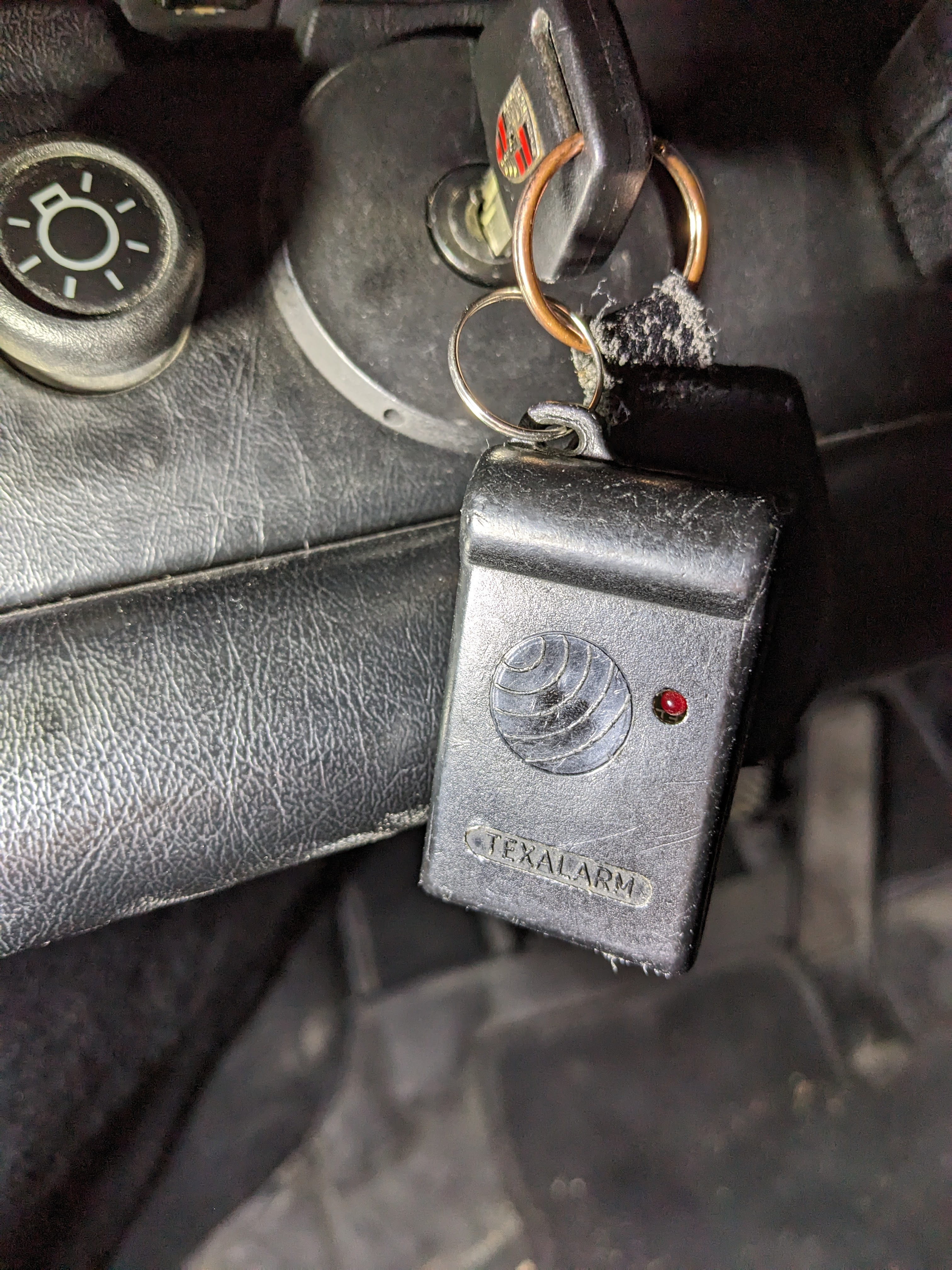

| Rogue931 | le 28/01/2024 à 19:50 Yep,C'est une Texalarm ATX-14. Après, j'ai l'impression qu'il y a un module supplémentaire pour les capteurs de mouvement dans l'habitacle (Texalarm AV 2025 S3) Qqs photos pour illustrer tout ca : ![]() ![]() ![]() ![]() ![]() Bon, maintenant que j'ai eu le temps de faire qqs tests supplémentaires : je confirme que la condamnation à distance de la porte passager ne marche pas, par contre, on entend un moteur fait clac, sensiblement de la meme maniere que la porte conducteur qui fonctionne ... Ca ne marche pas, que ce soit via la clé ou via le bouton central, par contre, comme je disais en manuel avec le bitonio rond de la porte, ca marche ... J'ai l'impression que mon soucis de warning, c'est qu'en essayant de comprendre ce qui se passait, j'avais réactivé l'alarme avant de démarrer, et que presque toutes les fonctions de celle ci ont été inhibés (sirene, anti démarrage) à l'exception des warnings. Je sais pas si quelqu'un aurait plus de doc sur ces alarmes pour comprendre comment elles sont sensés fonctionner et confirmer ca ? Et sinon, pour le souci de verrouillage de portière, je crois que je suis bon pour tomber le revetement de la porte, non ? ca sera l'occasion de faire un état des lieux du panneau et de l'intérieur par la meme occasion ... |

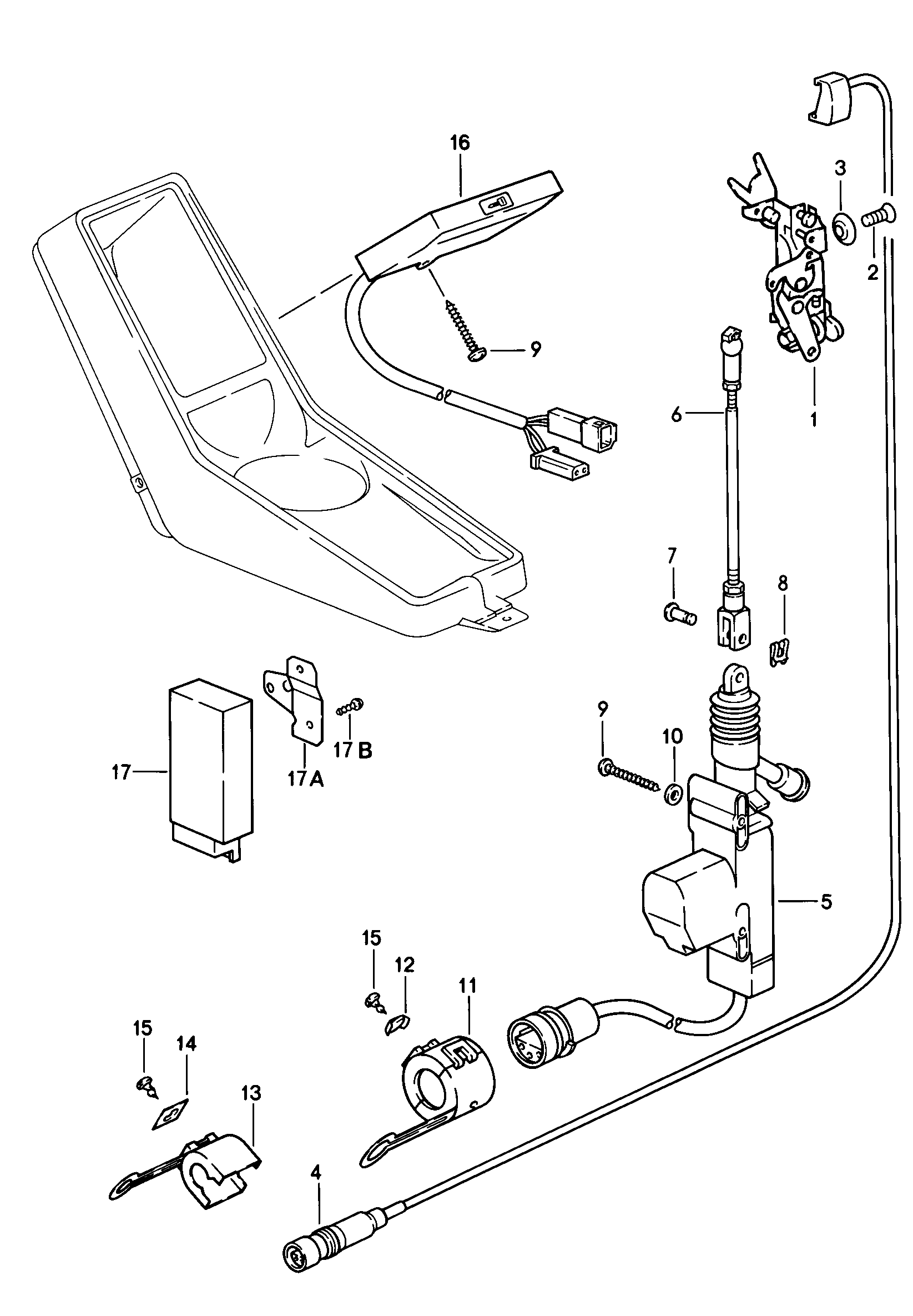

| titoubis | le 28/01/2024 à 20:07 Salut,Ton actionneur de porte passager ne fonctionne plus, il peut être HS ou bien déconnecté. Tu peux déjà le tester avec le schéma de la porte disponible dans le Workshop manual 84 - 89, inclus dans le gros fichier zip "Manuel d'atelier 3.2 84" sur la rubrique téléchargement, page 89/717 "Power Windows"; |

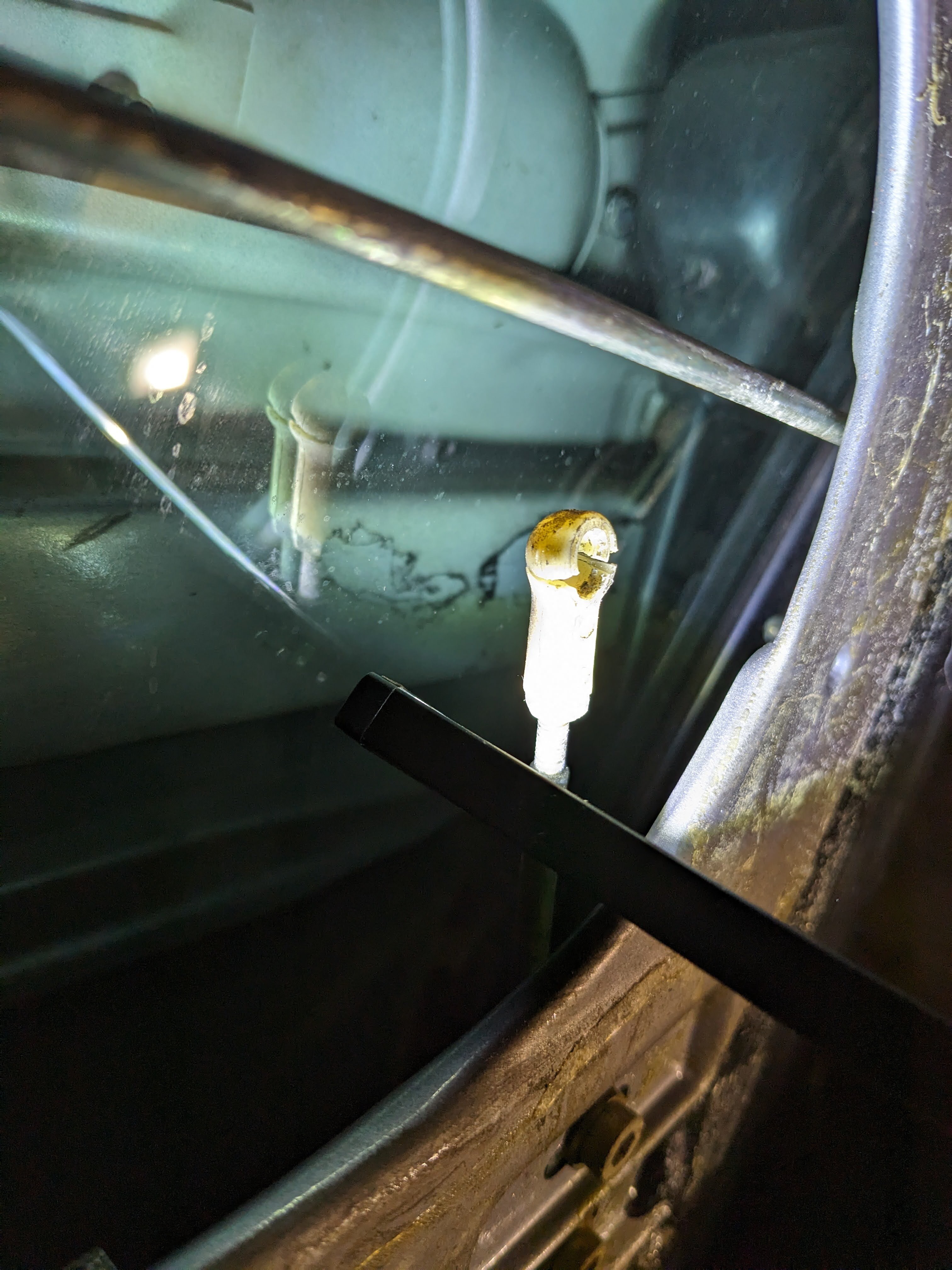

| Mm | le 30/01/2024 à 00:42 Bon j'ai pas tout lu mais ça m’est arrivé.si tu entends de ce côté l’actuateur mais que rien ne se passe c’est très probablement le clips en plastique au bout de la tige (6) qui lie l’actuateur à la commande de loquet qui a cassé. Si pas de bruit c’est l’actuateur (5) qui est mort. Le dawa de l’alarme est une conséquence pas une cause - si bien sûr les observations correspondent . oups ! j’ai lu plus précisément et surtout ton dernier post, je confirme (comme Titoubis l’a dit avant) si en plus ça fonctionne manuellement par le gros bouton de portière que la tige s’est détachée et donc probablement la casse du clip. Attention ! Certains vendent ce clip comme identique à celui de la biellette de chauffage, ils sont bien différents. Quant au dawa de la fermeture centralisée c’est probablement que le système enregistre un mouvement qui n’est pas confirmé par la fermeture (sur la mienne il rouvrait immédiatement clac - clac et perdait la logique si j’ouvrais la portière ou agissait manuellement) Message édité le 30/01/2024 |

| Rogue931 | le 11/02/2024 à 19:40 Bon, bah j'ai enfin trouvé le temps de m'y mettre ...J'ai suivi l'article sur le sujet, qui m'a été fort utile ! juste le démontage de la charnière du couvercle de vide poche qui n'était pas indiqué (bon, vous me croirez si vous voulez, j'ai réussi à improviser )J'ai bien tenté le coup en ne démontant que le haut et avec la caméra endoscopique ... bon, j'ai finalement tout démonté, c'était nettement mieux ... Et Mm avait tout bon : la tete de bielette qui est cassée ![]() Bon, tant que j'y suis, je vais en profiter pour renforcer un peu la fixation du HP |
