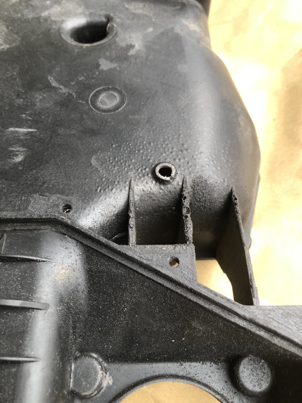

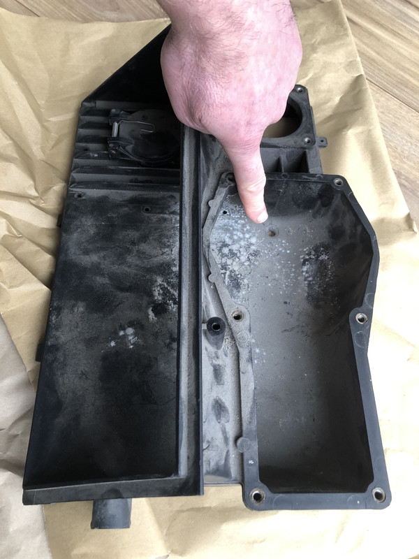

Bonjour à tous, j'en suis au remontage de l'injection sur ma sortie de grange, et je constate un défaut sur le boitier d'air, une partie situé sous le plateau sonde semble cassée, mais est ce une évacuation simple ou un raccordement de tuyau d'air qui serait cassée ? je n'ai à ce jour pas trouvé de document repérant aisément chaque liaison du circuit d'air sur cette injection K jetronic. il s'agit d'une targa américaine de 1978. merci de votre aide.

Bonsoir, sur ma 2l7 de 1974 j’ai ce troue pour l’écoulement des condensa d’huile venant du reniflard.
Un tuyaux y est connecté pour un écoulement le long du radiateur d’huile moteur

merci targa76 effectivement ça parait logique et adapté, merci pour cette réponse, je vais rétablir un écoulement
