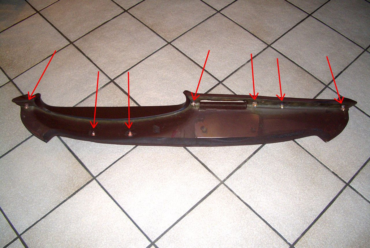

| JMP74 | le 06/02/2024 à 14:29 Il y a 7 écrous à retirer, c'est assez facile à faire avec le minimum d'outillage nécessaire de délicatesse et de patience bien sûr. Je confirme qu'à partir de 86 pas de dépose de parebrise nécessaire car la baie de dégivrage est démontable avec un tom pouce sans trop de difficulté. Voici l'emplacement des vis : ![]() |
| Noël930 | le 06/02/2024 à 18:50 Bonsoir à tous . Merci beaucoup Mr Jean Marie pour cette photo très bien commentée avec ces flèches . Je suis admiratif |
| BertoSpid | le 06/02/2024 à 19:05 Hop, JM, je copie ta photo, au cas oùùùùù...Merci |
| marc-w | le 06/02/2024 à 19:09 Dixit JMP74Il y a 7 écrous à retirer, c'est assez facile à faire avec le minimum d'outillage nécessaire de délicatesse et de patience bien sûr. Je confirme qu'à partir de 86 pas de dépose de parebrise nécessaire car la baie de dégivrage est démontable avec un tom pouce sans trop de difficulté.Merci pour la photo !! |
| JMP74 | le 06/02/2024 à 19:41 Si on peut aider ... |
