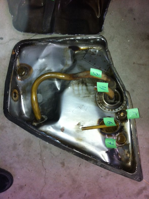

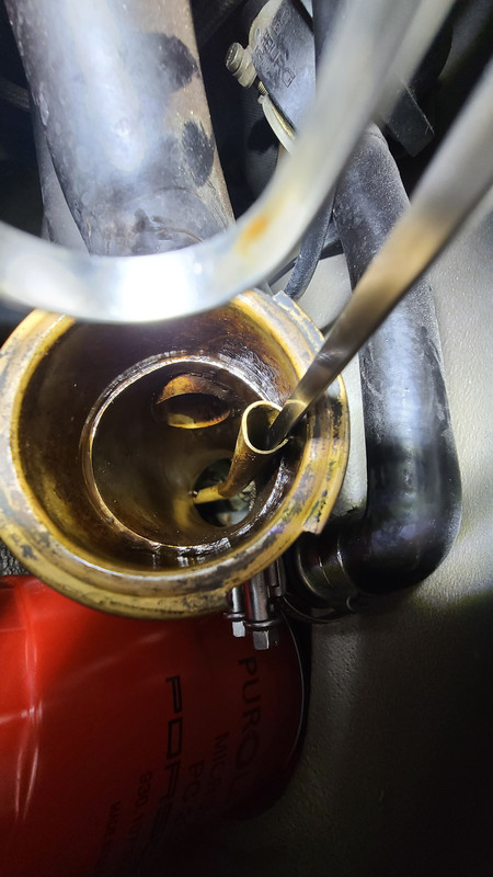

| JMP74 | le 07/02/2024 à 10:54 Je trouve ton phénomène très surprenant car je ne m'explique pas comment la jauge peut vibrer dans son conduit compte tenu du coude qu'il fait (voir photo ci-dessous), car elle est de ce fait fermement maintenue en contact avec. Peut-être que c'est le conduit lui-même qui pose problème ?... S'il est mal fixé, n'ayant plus la contrainte de la jauge à l'intérieur, sa position en est peut-être légèrement modifiée et du coup cela suffit pour qu'il ne cogne plus contre la bâche à huile. Ce n'est qu'une hypothèse bien sûr !![]() Voilà comment se présente le puit de jauge à l'intérieur de la bâche à huile (étiquette 6) : ![]() Dernière hypothèse ta bâche à huile a pris un coup et elle est enfoncée là où l'extrémité de la jauge arrive. Cette dernière touche alors la tôle et fait du bruit. Message édité le 08/02/2024 |
