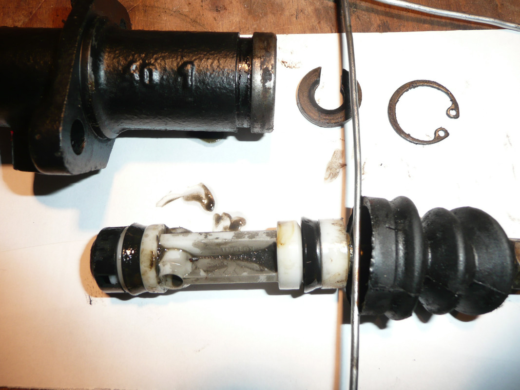

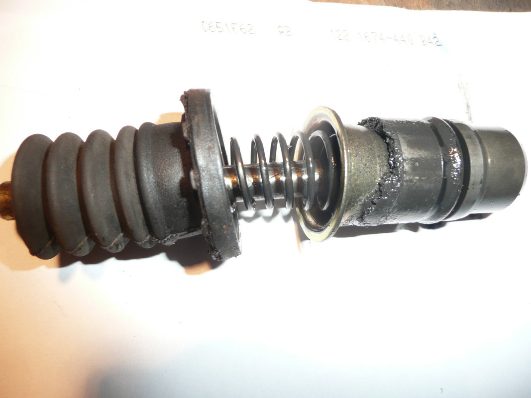

Lors de la purge, le récepteur d'embrayage (situé au dessus de la cloche d'embrayage ) a t il été aussi correctement purgé ?
Comme c'est compliqué a réaliser correctement, c'est souvent "oublié"...
Le MIEUX sur une auto de cet age est de démonter les 2 émetteurs et récepteur pour les nettoyer complètement (ils sont pleins de crasses...) et inspection des joints internes...
Ensuite on retrouve un freinage tres efficace
