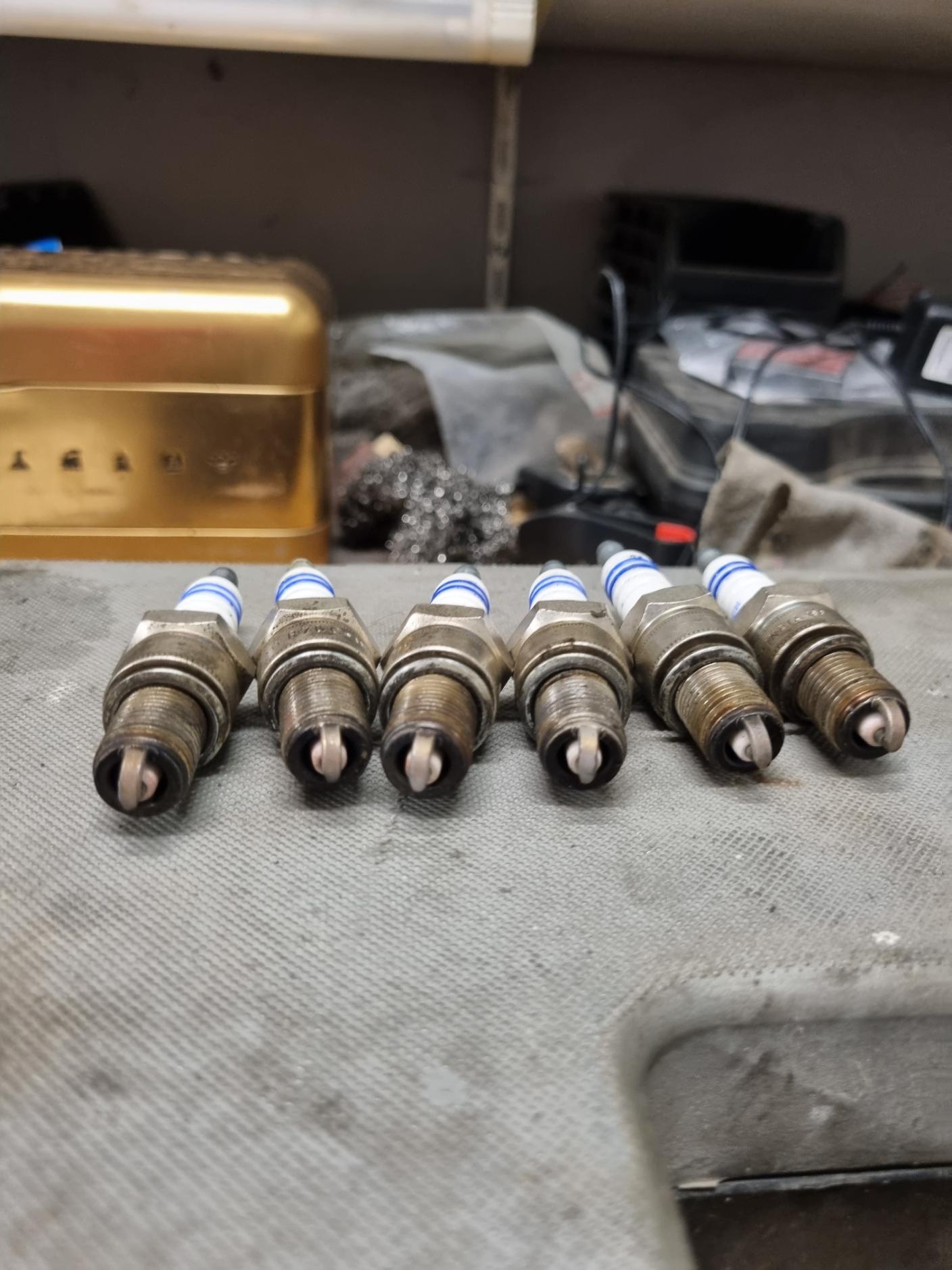

| younik | le 24/02/2024 à 14:54 Bonjour mes amis;Voilà bien 2ans que la voiture tourne impeccablement depuis la réfection totale du moteur et ce matin voici ma première panne... Je tourne la clé la pompe se met en route et le démarreur se lance et le moteur toussote sans pour autant démarrer; je démonte mes bougies et m'aperçois que les bougies sont humides d'essence et bien noires? je remplace donc les 6 bougies (environ 20000kms de parcourues avec) et les remplace par des bosch w5dc et la hop , bingo , elle redémarre ... voici mes anciennes bougies: ![]() Que pensez vous de l'état de mes anciennes bougies? Merci de vos réponses et bon weekend Message édité le 24/02/2024 |
| marc-w | le 24/02/2024 à 16:07 bonjour elle sont quand même bien noir je trouve |
| michou bidou | le 24/02/2024 à 17:33 Moteur un peu riche ??? |

| sebastien911 | le 24/02/2024 à 21:41 Salut copain pour moi Carburation trop riche t’a quoi en filtre à air 😉 |

| younik | le 24/02/2024 à 21:47 Dixit sebastien911Salut copain pour moi Carburation trop riche t’a quoi en filtre à air 😉Salut Seb; filtre à air d'origine des pmos en coton je crois |
| sebastien911 | le 24/02/2024 à 21:48 Ton co t’a contrôlé après ta modification du KJ au carbus ?Message édité le 24/02/2024 |
| younik | le 25/02/2024 à 04:52 mon co , faut que je le recontrôle...Quels sont les risques pour un moteur trop riche? A part la surconsommation? Message édité le 25/02/2024 |
| wazz | le 25/02/2024 à 10:15 Le risque principal, je crois, c'est la dilution de l'huile par l'essence. |
| aubelix 14 | le 25/02/2024 à 10:46 on est loin d'en etre la ! c'est un peu riche mais pas "lavé " d'essence ...Message édité le 25/02/2024 |
| younik | le 25/02/2024 à 10:56 Merci pour vos commentaires, je vais aller chez un contrôle technique pour faire contrôler mon co.et vous tiens au courant |
| aubelix 14 | le 25/02/2024 à 11:01 vu la couleur de tes bougies , ce n'est pas au ralenti que ta carburation est riche mais en régime plein pot ... c'est un AFR qu'il te faut ! |

| aubelix 14 | le 25/02/2024 à 11:29 Air Fuel Ratio : appareil monté sur l'echappement qui te permets de controler le mélange air/essence en permanence en roulant ... et donc de rectifier (si montage carbus ) quand ca ne va pas ...ton profil parlant de PMO , il est plus que probable que les carbus n'aient pas été adaptés correctement a ton moteur ... Message édité le 25/02/2024 |
| younik | le 25/02/2024 à 12:04 Dixit Aube: ton profil parlant de PMO , il est plus que probable que les carbus n'aient pas été adaptés correctement a ton moteur ...Message édité le 25/02/2024 Pourtant carbu réglé par un pro |
| aubelix 14 | le 25/02/2024 à 14:35 mouais ... eh bin , change de pro ! |
