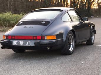

| Satanas | le 26/02/2024 à 17:00 Comme Doudi l'a dit dis donc, ça doit être du bricolage.L'ancien proprio a du souder 2 sorties en 84mm sur la banane d'origine pour s'adapter aux ouvertures dans le faux pare-choc de 964. Bref, c'est du bricolo bricolette... Tu as combien d'entre axe sur ton pare choc? Un doudiste qui a un double sorties pourra peut-être aller mesurer sur un double sortie inox pour comparer... (perso j'ai 1160mm mais c'est 2 sorties faites maison en diam.60mm) Si j'ai un conseil à te donner (même si ce n'est pas la question ) à changer la banane, ne mets pas des sorties en 84mm, c'est too much façon boite de conserve et avec un son pas vraiment agréable...2 sortie en 60mm ça se rapproche plus de l'origine et le son est moins caverneux. . Message édité le 26/02/2024 |

| Satanas | le 27/02/2024 à 09:01 J'ai voulu des sorties parallèles, donc dans l'axe de la voiture, et horizontales par rapport au sol. Je me rappelle avoir bien galéré avec mon petit poste à souder. J'ai pointé plusieurs fois avant d'arriver à un résultat qui me convenait, avant des les souder définitivement.Mais ça été fait maison donc l'entraxe n'est pas forcément celui standard des double sorties du marché... ![]() |
