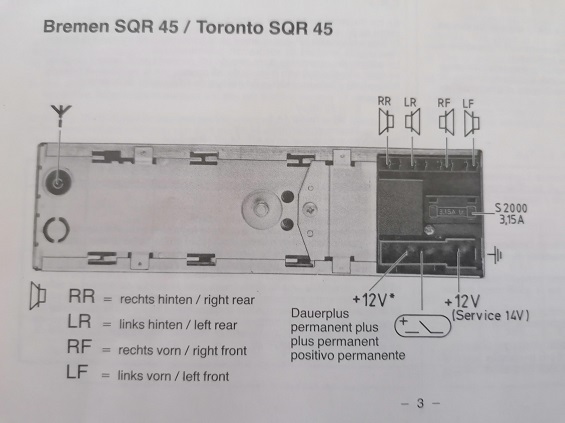

| tabougris | le 26/02/2024 à 22:47 Bonjour à tousEst ce que quelqu'un pourrait me donner les informations pour brancher correctement l autoradio Bremen sqr 45 ...ci joint des photos Merci a vous 👍 ![]() ![]() |
| zaza28 | le 26/02/2024 à 23:21 Bonsoir tabougris, visiblement il te manque le tiroir avec la connexion DIN. A priori, tu peux aussi passer en connexion ISO (à vérifier).Voici un site très documenté si tu ne le connais pas déjà. Antique blaupunkt Connecteurs Gédéon devrait pouvoir t'éclairer sur le sujet. Bonne soirée. Message édité le 26/02/2024 |
| Gedeon25 | le 27/02/2024 à 00:02 c’est pas très compliqué tu vois les 4 prises en haut sur ta photo ? c’est les 4 HP ensuite tu as 4 cosses en bas sur la photo (ellle est à l’envers) donc on part SUR TA PHOTO de droite à gauche ok? grosse à droite : masse 2ème grosse en allant vers la gauche : +12v commuté (après contact donc) petite cosse : remote pour ampli ou antenne électrique dernière petite cosse : +12 permanent pour la mémoire du poste. |

| tabougris | le 27/02/2024 à 08:13 HelloAu top👍 Merci a vous ! Juste je signale quand même que ma photo est dans le bon sens Au plaisir 😉 |

| aubelix 14 | le 27/02/2024 à 09:15 ce sont des cosses moulées dans un bloc plastique , de droite a gauche :une grosse plate et une petite ronde (x2 ou x4 ) de mémoire .c'était courrant a l'époque ... et pas que sur les autoradios , il me semble qu'il y avait des chaines Hi-Fi montées comme ca ... LES FAISCEAUX HAUT-PARLEUR UNIVERSEL DIN 30 CM AVEC COSSES BLAUPUNKT (LA PAIRE) - silim |
| marc-w | le 27/02/2024 à 09:18 petite fiche avec une cosse ronde et une cosse plate regarde ici |

| proporsche | le 27/02/2024 à 10:18 ![]() ici |
| Satanas | le 27/02/2024 à 11:19 Ah oui, c'est très clair maintenant. Merci. Toujours impressionné par la qualité du SAV ici... |
