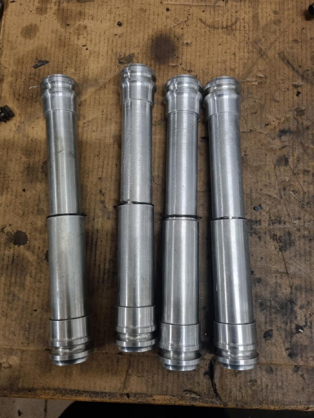

| Le59 | le 15/03/2024 à 18:29 Bonjourj'ai des tubes télescopique en aluminium ,je compte les remonter avec des joints neufs. Les grands joints torique sont inclus dans la pochette de joints,il me manque les petit . vu sur passi...mais ils sont de couleur noir=135° maxi il me semble et les rouge=185°. Un site a me proposer ? Merci |

| Le59 | le 16/03/2024 à 11:01 J'aime pas jeter des pièces qui sont en bonne état,juste des joints a changer en préventif car pas de fuite a ce niveau là . ![]() |
| Bullitt | le 16/03/2024 à 11:59 Tu peux les revendre.Ces tubes télescopiques sont une solution pour remplacer les tubes sans avoir à ouvrir le moteur. A partir du moment où le moteur est ouvert, c'est idiot de ne pas mettre des tubes en une seule pièce qui ont moins de chance de fuir, surtout que la plupart des mecs montent les télescopiques à l'envers (avec le gros tube côté culasse). Le kit de 4 tubes neufs avec joints, ça vaut 120 € sur Rose Passion, c'est pas la mort quand on refait un moteur complet ! |
| wazz | le 16/03/2024 à 12:17 Et peut-être qu'avec un peu de chance tu les obtiens en acier cadmié jaune (genre bichromaté), c'est plus sympa que ces tubes alu. En revanche si tu les revends, il va falloir trouver les bons joints à inclure dans la vente, sinon tu vas les garder autour du cou. Donc retour à ta question initiale. J'ai pas la réponse. |
| Le59 | le 16/03/2024 à 12:47 ok ,mais il y a plusieurs modèle en non télescopique ..c'est ça Wazz tube cadamié. |
| wazz | le 16/03/2024 à 13:35 Oui c'est ça. Par contre le prix, je sais pas, mais dans cette annonce, ils n'ont pas l'air neuf. Ils semblent en bon état, mais le prix me semble excessif pour de l'occasion. |
| Le59 | le 16/03/2024 à 13:41 oui donc je pars sur cela ,origine en neuf et j'ai des joints neuf dans ma pochette |
