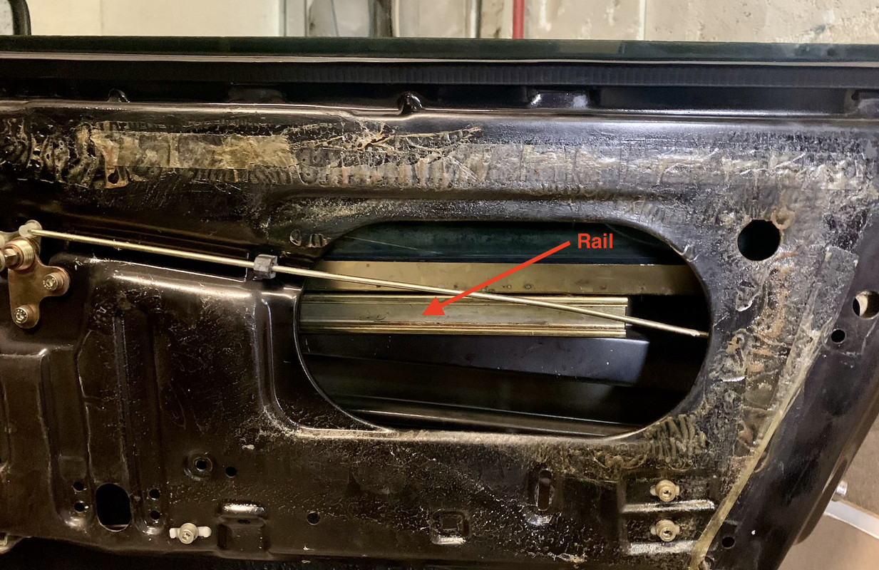

| zebulon | le 25/03/2024 à 18:41 Bonsoir à tous,Beraucoup de surprises sur mon lève vitre passager. Moteur bloqué et même à vide sans pignonnerie. En suivant l'excellent tuto du site le moteur fonctionne de nouveau. Sauf que...Une fois remonté à sa pignonnerie il est de nouveau bloqué, alors que la pignonnerie tourne sans effort à vide. Seule solution (provisoire) j'ai inséré 2 fines entretoises pour pouvoir serrer les vis torx et ne pas bloquer le moteur. Ca fonctionne mais ce n'est pas très académique. ![]() J'ai galéré pour démonter le mécanisme de levage de la vitre une barre tordue et une roulette apparement sortie du rail (comment ???? j'en sais rien). ![]() ![]() Ma compréhension est que les roulettes A doivent être dans le rail vu sur la 1ère photo. Vous êtes d'accord ? Elles ne sont pas alignées ce qui me gêne quand même. Au démontage la roulette à gauche sur la photo était contre le bas de la vitre. C'est la barre B qui était bien tordue. Le pivot de crémaillère pour le ressort est cassé et je n'ai pas reçu le bon de chez RP. Cette pièce est elle indispensable au bon fonctionnement ? Ca doit aider à la remontée non ? merci à ceux qui voudront bien éclairer mes doutes. Bonne soirée. Message édité le 25/03/2024 |
| Fred16 | le 25/03/2024 à 23:48 Ton mécanisme est bien positionné sur la photo. Tu ne peux pas te tromper, les roulettes du haut de ta photo vont bien dans le rail qui supporte la vitre car elles sont orientées vers l'extérieur contrairement à celle du bas. Lorsque ton ressort s'est détendu, les bras ont dû basculer et se croiser. Je suis également en train de remonter mon mécanisme. Il te manque la butée qui tient le ressort comprimé ( Sur ta photo, sous le ressort, il y a un trou rectangulaire). Cette butée, je l'ai remplacée par une vis avec deux écrous. Petite question, est-ce que tu peux actionner le moteur (seul sorti du mécanisme) avec l'interrupteur haut ou bas et me dire s'il s'arrête ? |
