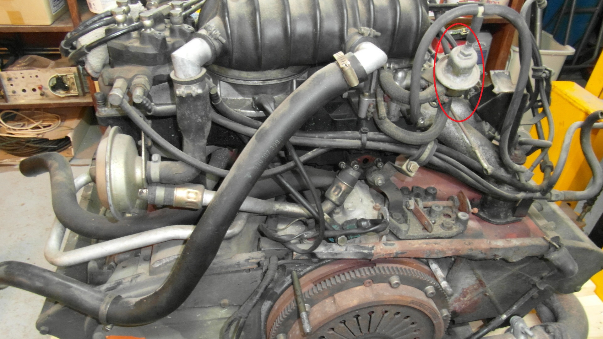

| rc211v | le 26/03/2024 à 18:31 Je peux me tromper car il y a longtemps que je ne roule plus en kjet mais je me souviens d’un composant en forme de poire à proximité du boitier papillon dont le rôle est d’amortir la baisse de régime lorsqu’on lève le pied de l’accel. Cela fonctionne avec une membrane qui devient poreuse avec le temps. Facile à changer. |

| TRYAM76 | le 26/03/2024 à 19:06 Dixit rc211vJe peux me tromper car il y a longtemps que je ne roule plus en kjet mais je me souviens d’un composant en forme de poire à proximité du boitier papillon dont le rôle est d’amortir la baisse de régime lorsqu’on lève le pied de l’accel. Cela fonctionne avec une membrane qui devient poreuse avec le temps. Facile à changer.+1 le premier point à regarder, de plus c' est réglable |

| Noël930 | le 26/03/2024 à 19:39 Je ne vois pas de poire sur une SC 3l mais plutôt un wur comme sur la turbo ! |
| wazz En ligne | le 26/03/2024 à 19:40 poire de décélération ça s'appelle. |
| TRYAM76 | le 26/03/2024 à 20:12 en vrai , ![]() |
| Jakez | le 26/03/2024 à 20:50 Merci Gilles pour la photo ! |
| Noël930 | le 26/03/2024 à 21:07 OK , il n'y a pas ça sur la turbo |
