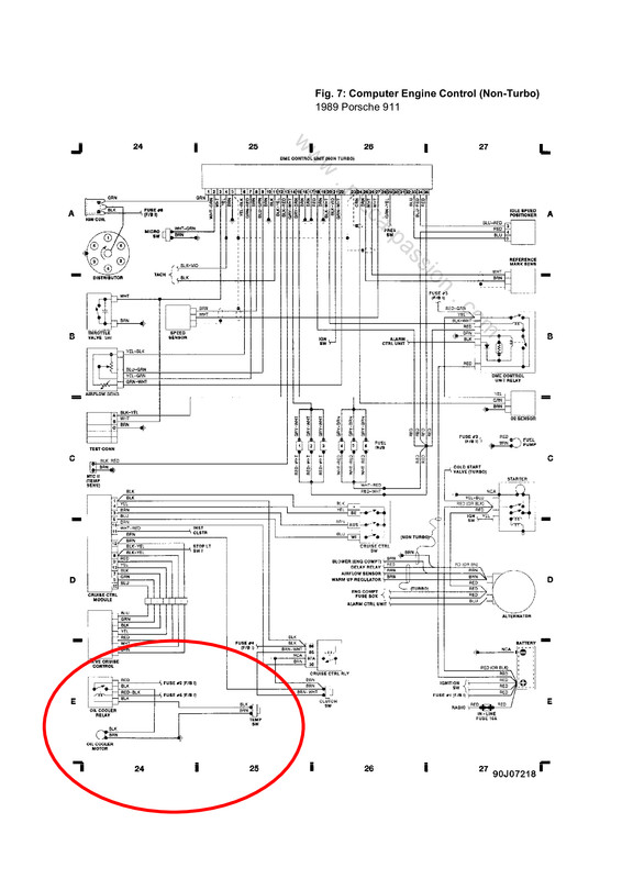

| zebulon | |
| rosco | le 31/03/2024 à 21:12 merci Mr zebulon cool |
