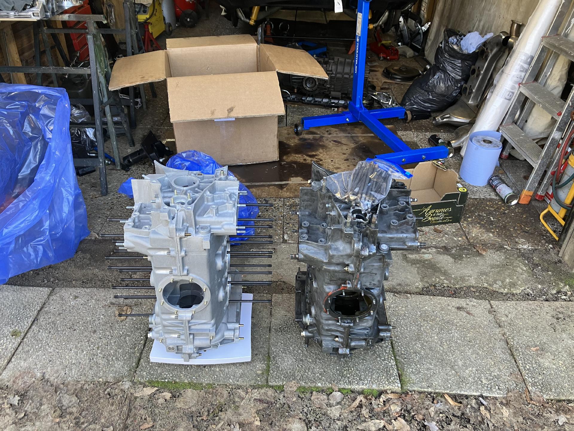

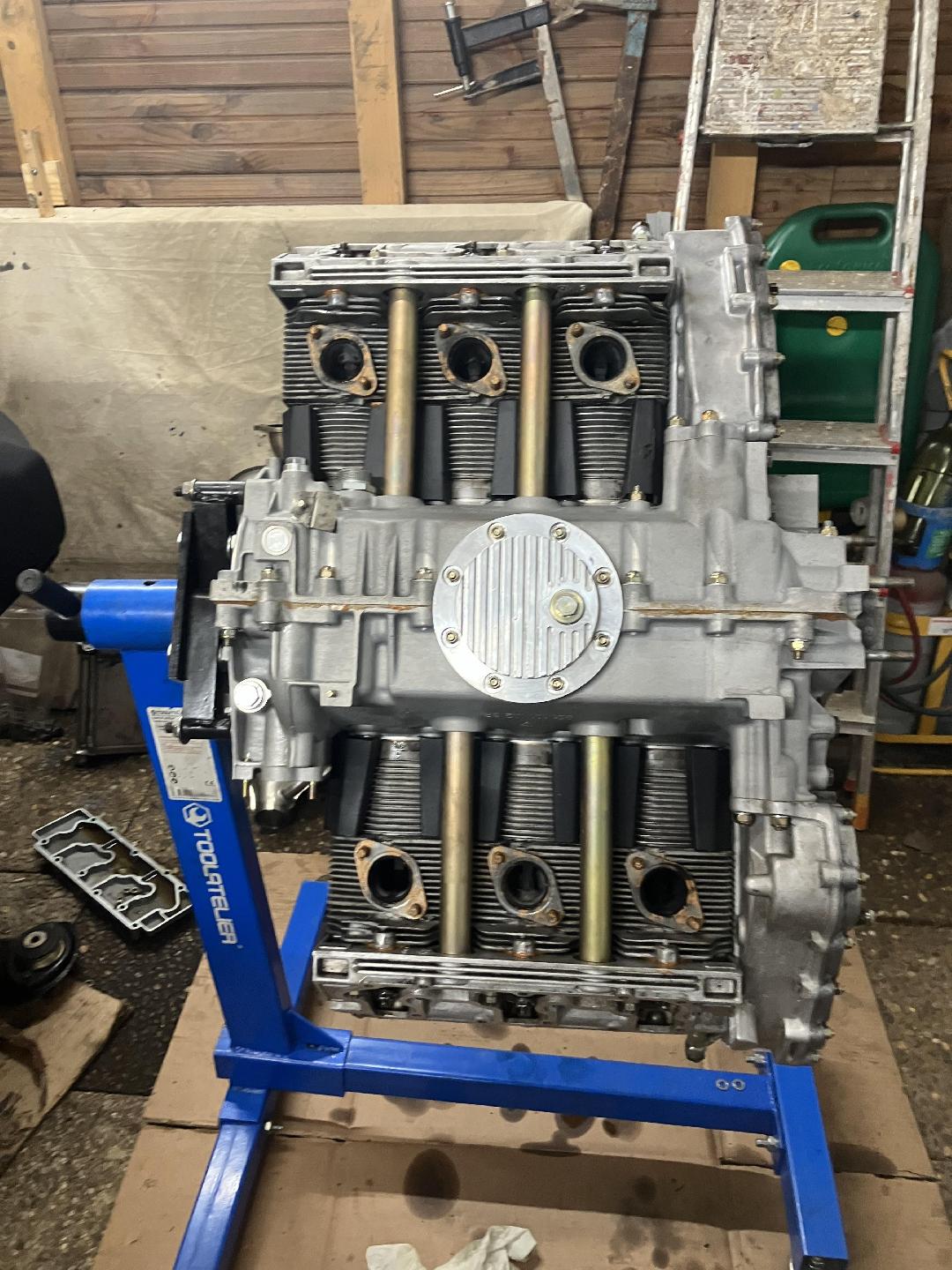

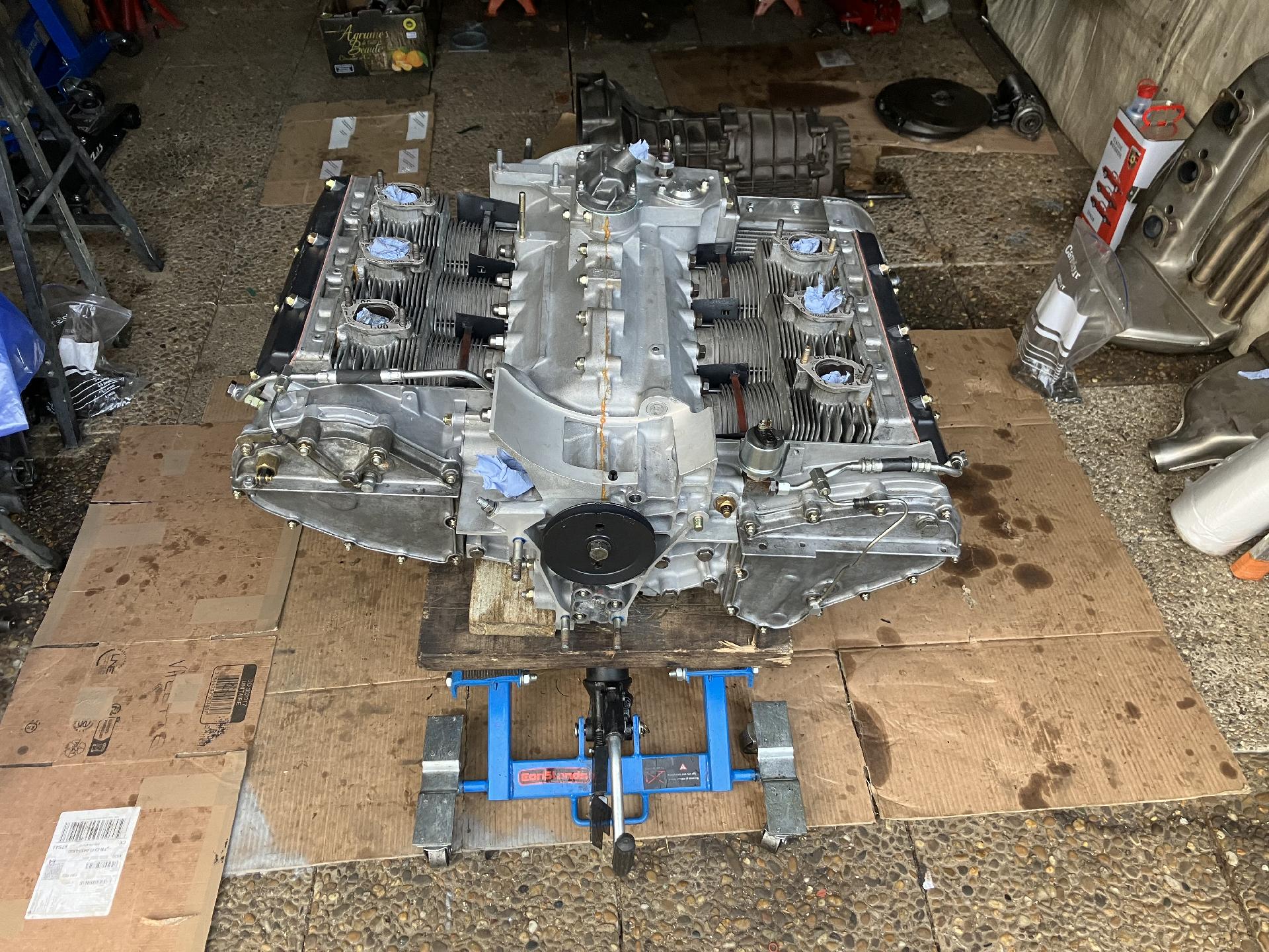

| valettino | le 08/04/2024 à 19:56 Bonjour à tous, je viens de terminer la réfection de mon moteur (avec les nouveaux carters Magnésium de chez Porsche) sur ma 2.7.J'ai actuellement une bobine MSD ( Pas taper, pas taper...), achetée lors de la première réfection moteur, les Bosh Brazil n'étaient pas bien à l'époque... Les bobines BOSH (made in Russia) ne sont pas disponible avant le mois de septembre au mieux d'après le centre Porsche... Ma question: En occasion on trouve des bobines noires N°0221121001, est-ce compatible ? Je vous remercie par avance pour vos conseils |
| pop 911 | le 08/04/2024 à 20:27 T'es carters proviennent des nouvelles fabrication?Je me demandais dans quel matériaux il était refabriqué justement, je pense pas que sa soit du magnésium ou alors pas dutout le même qu employé il y a 50ans |
| valettino | le 08/04/2024 à 21:14 Oui ce sont les nouveaux carters, comme toi je trouve qu'ils ressemblent plus à de l'aluminium, pourtant Ils font exactement le même poids que les anciens soit 20kg. |

| pop 911 | le 08/04/2024 à 21:47 Nikel.T'es carter était vraiment hs pour que tu investisse autant dans un nouveau bloc? Une chose m intrigue, pour du porsche les goujons monté en sortie de fabrication ne sont pas des 993, ces étrange je trouve |
| valettino | le 08/04/2024 à 21:52 Les carters étaient rincés, les Inserts des goujons ne tenaient plus, le carter était poreux... |
