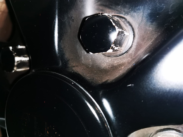

| julien_c | le 09/04/2024 à 16:20 hello,savez-vous me dire si ces boulons de roue sont d'origine ? ![]() thanks, |
| bm91 | le 09/04/2024 à 16:33 A priori je dirais oui |
| BERA WEKA | le 09/04/2024 à 17:05 Hello, franchement difficile à dire. Ca y ressemble (tête bombée) mais c'est un peu comme la canadadry En revanche on dirait plus une peinture qu'une anodisation ? Pour en être certain, il faudrait les peser...ceux d'origine sont en ergal (et pas en simple alu, comme très très souvent en après vente pas chère) et donc un peu plus lourd. En ALU: dans les 17,5 gr En ERGAL: dans les 18.5gr à 19gr (neuf...sans la graisse et les saleté dedans) Un post à lire CLIC ICI |
| wazz | le 09/04/2024 à 17:06 A mon avis non, ce sont des écrous. |
| BERA WEKA | le 09/04/2024 à 17:12 Lol vu qu'on en est à couper les poils de uc en 4 en dixième de gramme prés, cette précision est importante |

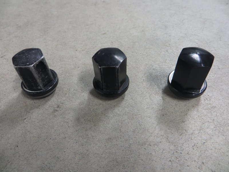

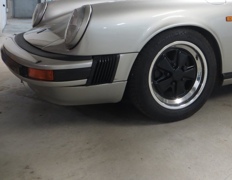

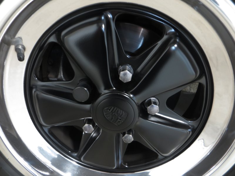

| Jakez | le 09/04/2024 à 17:21 Ceux-ci sont d'origine, mais dans des états différents (la couche d'anodisation n'étant pas éternelle) ![]() Avant ![]() Après ![]() |
| julien_c | le 09/04/2024 à 18:12 Dixit wazzA mon avis non, ce sont des écrous.Ouppssss oui en effet :) |
| julien_c | le 09/04/2024 à 18:15 Dixit BERA WEKAHello, franchement difficile à dire.top merci je vais les peser. mais ils sont bombés en effet. Pffff l'ancien proprio les avait peint, je vais les faire retraiter en Cerakote si ce sont des orginies, sinon l'opération n'en vaut pas le coup |
| BERA WEKA | le 11/04/2024 à 09:23 Honnêtement, même des origines auront déjà bien morflé. C'est une pièce d'usure, après plus de 30ans...et ils peuvent donc casser - à ras de la jante, évidement. Donc il est peut être prudent de les changer ? |

| julien_c | le 22/04/2024 à 17:08 Bon finalement j'en ai racheté chez meca machin, j'en avais besoin que de 16 (j'ai 4 antivol), le traitement ne tient pas des masses, ils marquent rapidement malgrès un serrage sans clé à choc. ca fera quand même l'affaire, je ne démonte pas les roues tous les 4 matins. |
| BERA WEKA | le 23/04/2024 à 08:34 Je te rassure: même les "vrais" marquent avec les douilles en acier. Ca reste de l'ergal, donc plus tendre. En revanche l'anodisation tient plutôt bien |
