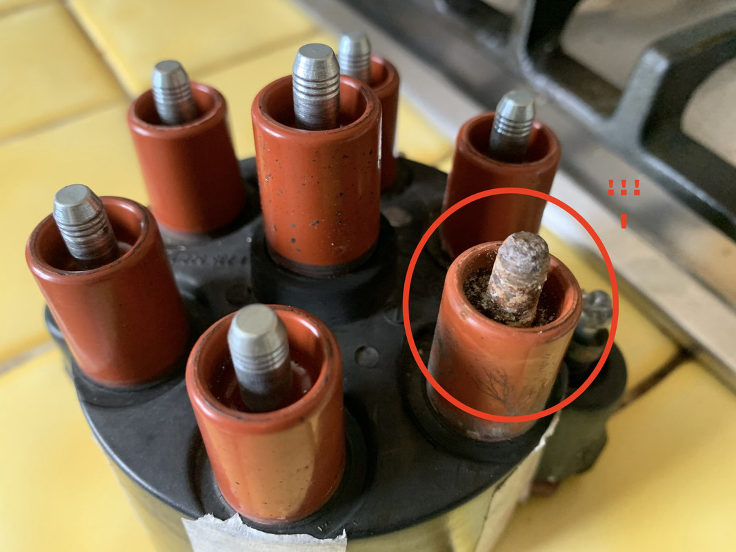

| zebulon | le 16/04/2024 à 13:20 Bonjour à tous,J'aimerai votre avis quant au remplacement de ma tête d'allumage je pense à titre préventif. Quoique je me demande si certains de mes petits problèmes de "ratatouille" n'auraient pas pour origine un début de fatigue de cette pièce. Le doigt d'allumage sera remplacé bien sur avec. Chez nos amis de RP il propose 2 solutions: une tête montage d'origine et une tête "adaptable". le budget étant significativement différent, y'a t il un gros risque à choisir de l'adaptable ou il est préférable de casser son PEL 😀 et partir sur de l'origine ? Après démontage je crois 🙄 avoir trouvé la/les raisons du fonctionnement aléatoire de ma voiture: ![]() Et ça : ça sort de chez un soi-disant spécialiste Porsche... Je suis un vieux ringard mais je vote pour le retour aux châtiments corporels. Maintenant une question pour les savants: en plus du dessus. Je repars sur un faisceau totalement neuf ou vous avez une suggestion plus économique à me suggérer ? Je ne ferai rien sans ce forum et à cette heure je suis bien content d'y apprendre une multitude de choses et surtout avoir un peu confiance en soi et reprendre sa voiture en main et pas la confier à des clowns même pas drôles. Merci & bonne journée. Message édité le 16/04/2024 Message édité le 16/04/2024 |

| wazz | le 16/04/2024 à 17:01 Thierry, ton faisceau est d'origine ? Si oui, il a eu une belle vie. C'est peut-être effectivement l'occasion de lui trouver un remplaçant. Lorsque j'ai remplacé le mien en 2018 (à titre préventif, car tout allait bien, mais il commençait à craqueler), j'ai opté pour un Magnecor 85 (rouge, ça va plus vite). Car on dit pas trop de bien de la qualité du Beru vendu aujourd'hui. Compte tenu du prix, mieux vaut prendre de la qualité. |
| fussio | le 16/04/2024 à 17:02 Tu a intérêt à vérifier le fil aussi, il doit être dans le même état. |
| zebulon | le 16/04/2024 à 17:20 Je suis furieux quand même... Des "censure censure censure censure" de mécanos comme ça, mérite de la haute tension dans le calebard !@Gilles/Wass: oui je vais plonger tu as raison. Oui je pense qu'il est de 87, la voiture n'a que 140 000km mais y'a pas que le kilométrage, y'a l'âge aussi...Je vais regarder ce que tu suggères, quand à la couleur => c'est un argument de Ducatiste ce que tu dis...et ma Ducat est noire aussi 😝 @Fussio : le fils est bien pourrie aussi au niveau de la connexion sur la tête. Bon, je pars à la pêche au faisceau rouge ou rose à poix verts, restons zen et souriant malgré tout. |

| tabougris | le 16/04/2024 à 22:12 Je commencerai par poncer le téton de cette tête d allumage et mettre un coup de nettoyant contact, puis voir si les problèmes persistent...et en fonction changer le faisceau |

| aubelix 14 | le 17/04/2024 à 06:42 "Et ça : ça sort de chez un soi-disant spécialiste Porsche... Je suis un vieux ringard mais je vote pour le retour aux châtiments corporels."ce genre de choses , sauf si tu as la bagnole au moment précis ou elle déconne , c'est impossible a détecter ! et tu ne t'amuses pas a retirer tout les fils de bougies (et bien d'autres choses , sous peine de factures jugées "délirantes " par les clients ) de la téte d'allumeur pour un simple controle : tu ne le fais que si tu as prévu de la changer donc si les plots sont en bon état , tu as 99.9 % de chances de passer a coté ... les clients ne sont JAMAIS contents : une révision ne doit pas couter cher MAIS le mécano doit TOUT voir ! pour tout voir, il n'y a pas de miracles , il faut y passer du temps et ca se ressent sur les factures ... |
| wazz | le 17/04/2024 à 09:24 Aubé, je comprends ton point de vue de pro. Mais il faut aussi se mettre à la place du client. On voit trop souvent certains pros changer les pièces une à une un peu "au doigt mouillé" jusqu'à ce qu'ils tombent sur celle qui déconnait. Total de la facture, temps passé en recherche (et là ça peut chiffrer) plus prix des pièces remplacées. Toutes les pièces et pas seulement celle qui devait être changée. Et là ça chiffre aussi. |
