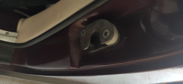

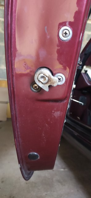

| Waterfall | le 18/04/2024 à 12:48 Bonjour,Nouveau souci sur la grenouille de '84 arrivé spontanément : en voulant claquer la porte conducteur pour la refermer, il se trouve que celle ci rebondit de temps à autre comme si quelque chose coinçait la fermeture de celle ci, avec un bruit métallique. Après de longues recherches et d'essais la cause est enfin trouvée : cela ne se produit uniquement lorsque l'on ouvre la portière avec la poignée intérieur, en ouvrant de l'extérieur il n'y a pas ce souci. En a donc été déduit que cela venait de la pièce (1) un peu arrondie que je mets en photo en fin de message : cette pièce censée se loger dans celle (2) du chassis (cf photo également) bute en fait dessus, au lieu de pivoter pour venir garder la portière fermée. Cette fameuse pièce arrondie (1) ne pivote pas assez vers le haut lors que l'on ouvre depuis l'intérieur, ce qui cause ce choc entre les 2 pièces, à environ 75% du temps Une idée de comment faire pour que la pièce arrondie de la portière (1) "pivote" à la normale ? Panneau intérieur de la portière entièrement démonté mais pas de solution trouvée dans l'immédiat, mais s'il faut s'attaquer à l'intérieur de la portière c'est donc déjà prêt Merci d'avance ! (1) (2) |
| Pit-44 | le 18/04/2024 à 13:34 A mon avis c'est ton renvoi de commande intérieur qui ne revient pas en position, ta poignée intérieur reste lache ou tu sens bien le rappel ? |
| CHARADE 63 | le 18/04/2024 à 14:16 J'ai u un problème également avec ma serrure de porte conducteur, après avoir démonté la garniture de porte, sur l'avis d'un ami, j'ai aspergé sur la serrure par l'intérieur du dégrippant , puis de l'huile, apparemment la serrure devait être grippée car depuis tout fonctionne, à voir si cela peut te permettre de résoudre ta situation avant de devoir démonter ta serrure |
| PascalC | le 18/04/2024 à 16:26 Tu noteras que ta serrure semble déjà avoir été démontée vu qu'il y a une vis différente sur les 3. VAs savoir pourquoi.Effectivement, comme dit Charade, dégrippant et graisse, ça peut le faire, et comme dit Aubé (dans un autre post) : "pour les mécanismes de serrure , il existe des bombes de graisse spécifiques (blanche) ca existe en produits "pro " chez Berner " |
| aubelix 14 | le 19/04/2024 à 08:39 c'est ca : un mécanisme de serrure c'est composé de tout un tas de petits leviers , de renvois d'angle et de bielettes ... le moindre grippage suffit a induire un mauvais fonctionnement ou aléatoire donc noyer de dégripant (du vrai , pas du WD 40 ) faire fonctionner a vide pour tout décoincer pui lorsque tout semble ok pulvériser de la graisse pour protéger de l'humidité en prévention de la rouille les serrures n'ont pas une vie facile , souvent plein de poussiére dans les portes plus de l'eau qui passe par les léches vitres ... autant bien les protéger ! |

| Waterfall | le 21/04/2024 à 22:27 Je prends note de tout vos retours, je vais partir sur graissage/dégrippement je pense donc vu que ça a l'air de mettre tout le monde d'accord.Merci à vous, je vous ferai un retour en cas de besoin |
