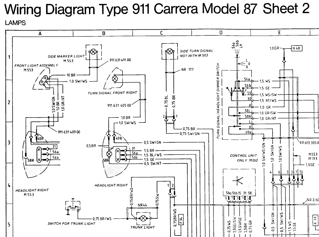

le cligno droit, coté passager, ne peut pas fonctionner, car ses fils "pendent" sous le parechoc... (le cligno a bien ses fils connectés DANS son boitier : ce sont ces fils qui pendent, dans leur gaine grise)
et ce sont bien ces 2 fils que je cherche à connecter à leur "source"... que je ne trouve pas ...
le 24/04/2024 à 10:08
Normalement c'est un marron (masse) et un noir/blanc d'après le schéma. Ils se connectent au bloc phare.
Avec un schéma c'est mieux :
Message édité le 24/04/2024
le 24/04/2024 à 13:50
d origine c est une gaine grise qui part du clignotant et rentre dans le phare il n a pas de cosse male mais bien 2 cosse femelles qui se connecte dans le phare .
donc ton montage n est pas d origine ca date surement de la transfo 964 !! .
le 24/04/2024 à 22:46
Ouiiiii, ca doit être ça !
Une adaptation donc , speciale pour les PC Almeras ...
Je regarderai demain si les 2 fils peuvent aller jusqu'à dans le phare...
Merci Marc 😉
Pour Gilles, oui c'est bien ces 2 couleurs de fils qui sortent de la gaine grise ...
> je comprends maintenant ce qui me perturbait sur les schémas : les connexions du schéma se font DANS le phare...
