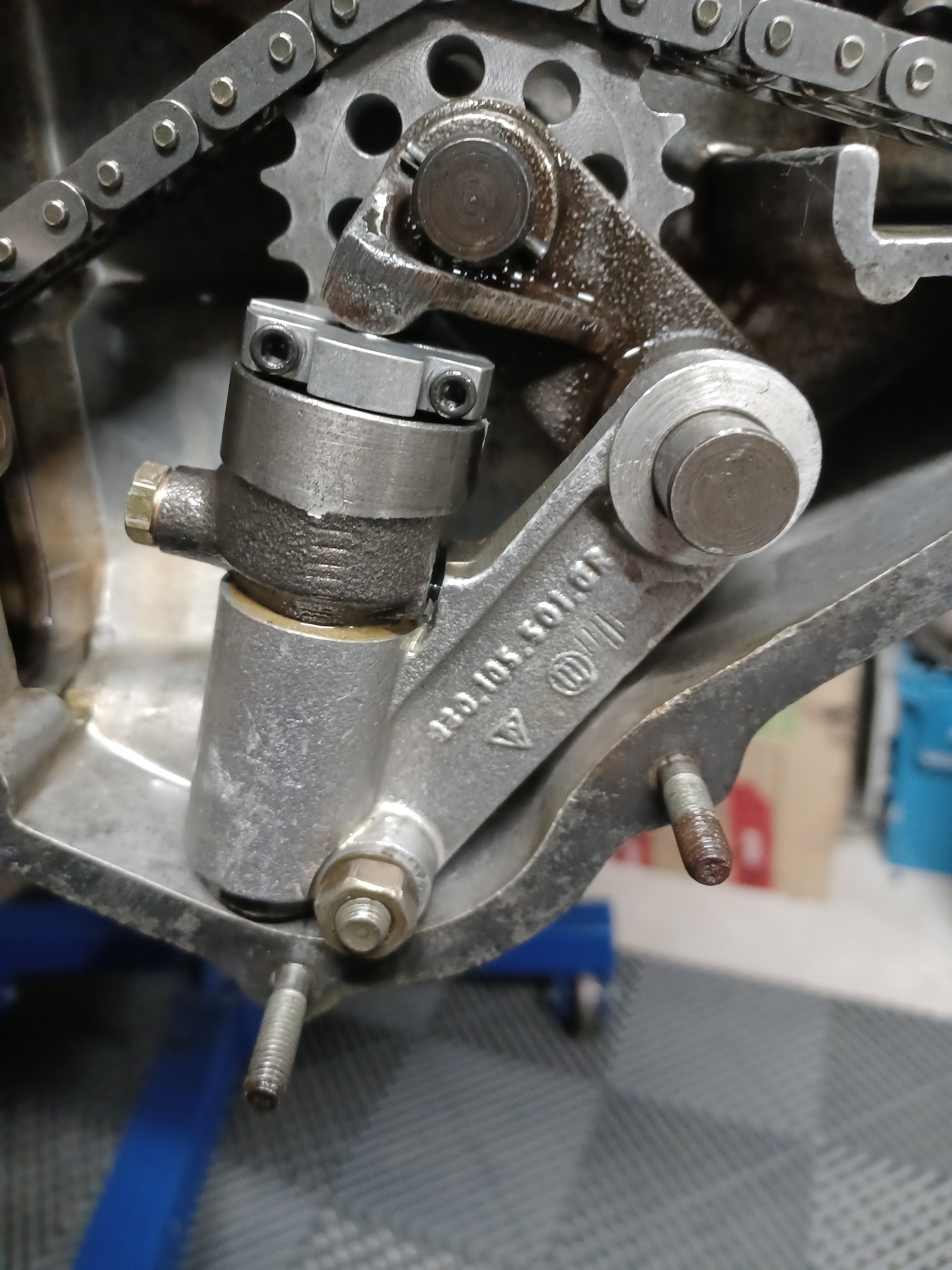

En doublons du post concernant mon moteur de 930 j ai besoin d un renseignement concernant les tendeurs mecanique.
J ai choisi de les conservé tout en remplaçant tout le nécessaire.
J ai également opté pour le kit anti retour que l ont instale autour de la tige mes visiblement il concerne que les tendeur pré 73.
En le montant à blanc comme sur la photo il empêche toute possibilité de mouvement de la tige vers l arrière, je suis pris entre le corps du tendeur et le bras de levier alors que dans la notice j ai une cale qui me serre de jauge à mettre entre le corps et le système de blocage afin de conserver un jeu d environ 3mm.
Certain en ont t il monté sur se type de tendeur ou non?
Certe la totalité de la distribution est neuve donc les tendeur sont rentré au maximum.
Merci à ceux qui peuvent l éclairé

pour moi comme tout est neuf ca me parait normal .
le 03/05/2024 à 19:22
Bonsoir à tous . Effectivement , comme tout est neuf , il n'y a plus beaucoup de place . Il me semble que la cale fait 2mm de mémoire , vous pouvez peut être le remonter de 2mm sans toucher la came et il y aura assez de serrage

C'est pas qu'une question de moteur neuf ou pas , sur les tendeurs mécaniques , les joints peuvent lâcher au bout d'un moment et cette petite pièce empêche la tige de rentrer , de détendre la chaîne et de casser le moteur . Le problème est de vérifier de temps en temps si les joints sont toujours performant .

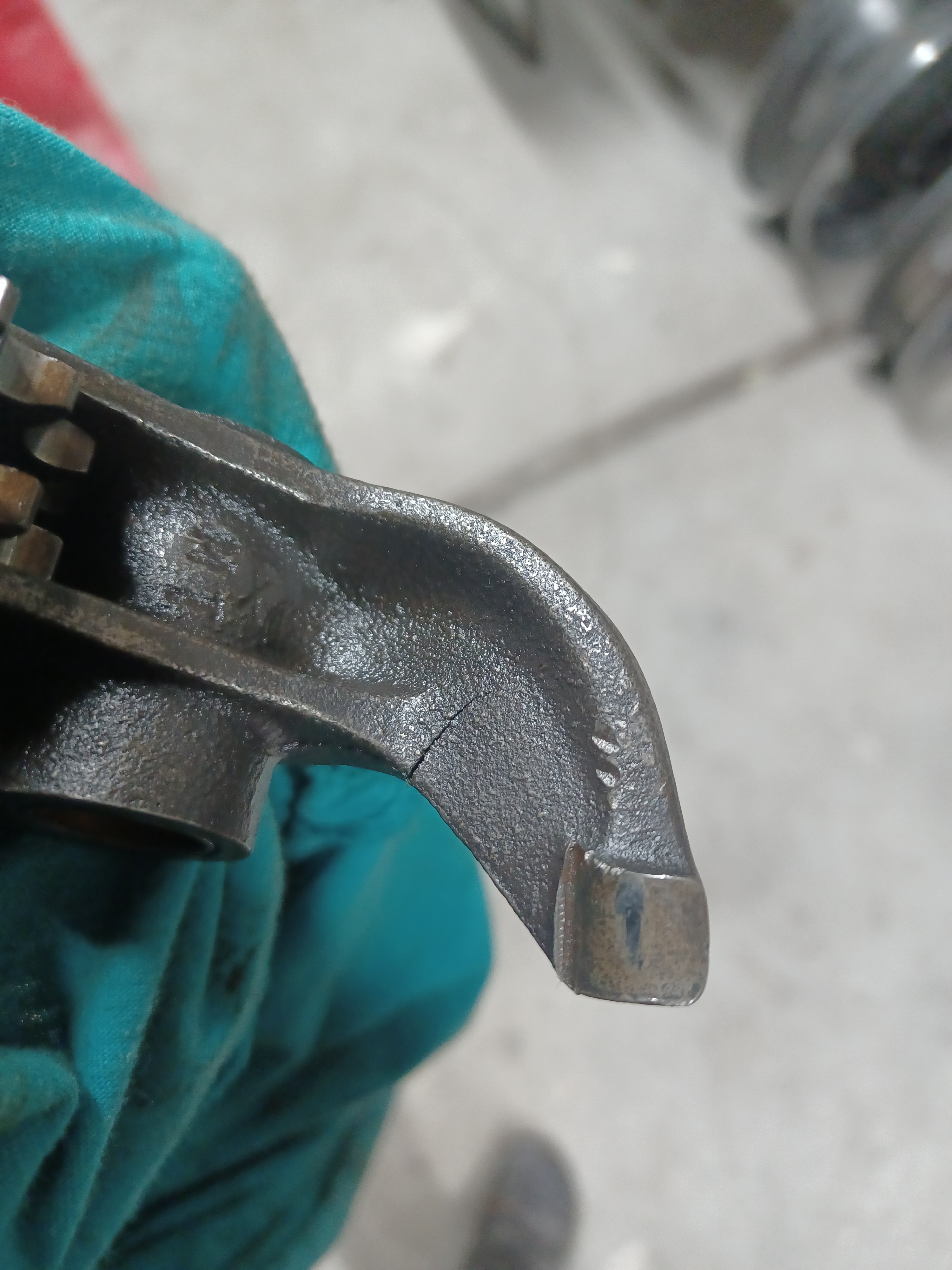

Mes tendeurs avait des kilomètres et non pas bouger, pour preuve le blocage du moteur qui a été violent lors d un changement de rapport, le tendeur gauche n à pas reculé et le support de pignion en a payé les frais( voir la photo jointe)
La cale fourni fait 3.2mm, je vais essayé de remonte comme souligné par Noël930 au maximum et avec la mise en place de tout pendant la période de rodage je pense avoir 2mm de jeu.
Les tendeurs seront vérifié tout les 40 mille km, ces pas la mer à boire pendant 1 hiver de descendre le bloc pour un check et jeu au soupapes plus à l aise et dépose des carter de distribution.
