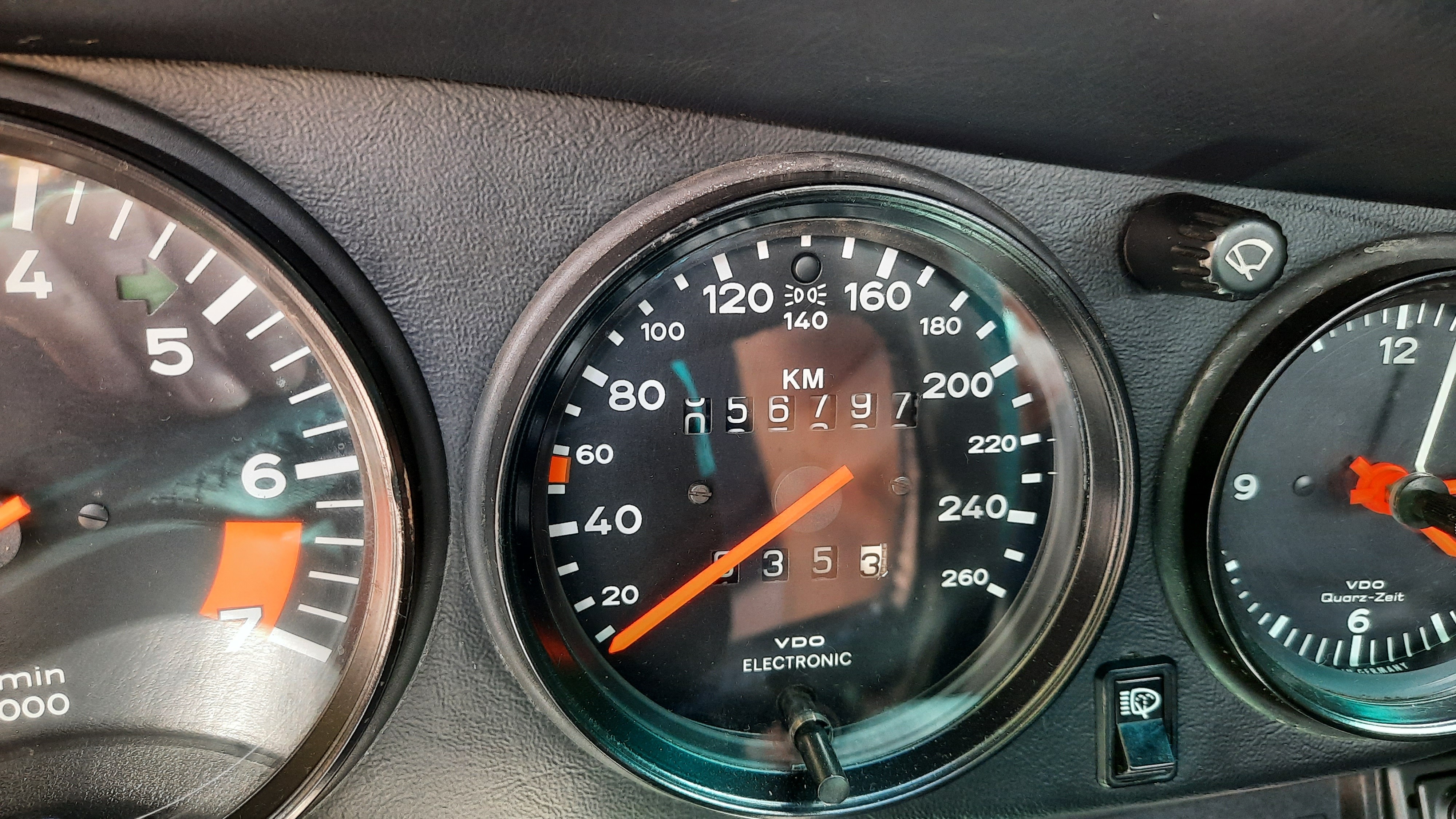

| wazz | le 10/05/2024 à 17:31 Hello, Tout est dans le titre ou presque. Mon auto a un peu plus de 156.000 km. Je viens de découvrir que le tout premier chiffre est passé de 1 à 0. Photo à l'appui. ![]() Comme on le voit sur la photo, le 0 est un peu à cheval, pas tout à fait aligné. Les deux compteurs, totaliseur et journalier, s'incrémentent normalement. L'aiguille bouge normalement et affiche la bonne vitesse avec un écart constant de 8 km/h. Quelqu'un a déjà eu ça ? Un cran qui a sauté ? Claude, tu dois connaître j'imagine. Merci de vos lumières. |

| Gedeon25 | le 10/05/2024 à 23:35 classique tes cylindres sont decrantés, c’est à dire que la roue d’arrêt au bout des totalisateurs n’est plus matée et elle a glissée, et donc les satellites et tout le bazar sont décalés… ça arrive et c’est sans grande gravité, il faut tout démonter, mater la roue d’entraînement et tout remettre en s’assurant qu elle ne glisse plus. |
| wazz | le 12/05/2024 à 11:52 Merci de la réponse, Claude. Je pense qu'il va retourner chez toi. Tu l'avais déjà révisé en 2017 à l'occasion d'une casse du fameux pignon. Puisque tout fonctionne quand même, y compris les totaliseurs, je vais rouler comme ça cet été et je te l'enverrai l'hiver prochain. Avec mes deux malheureux points restants sur mon permis, je ne peux pas me permettre de rouler sans compteur dans l'immédiat (d'autant que c'est illégal). |
| jean-phi | le 12/05/2024 à 13:02 @ wazz : c'était qui, ce "fameux pignon", juste pour que le reste de la tablée puisse comprendre?François Pignon? |
| Gedeon25 | le 12/05/2024 à 17:25 c’était le pignon d’attaque de l’entrainnement des totalisanteurs… ,c’est une pièce d’usure et sa casse est systématique el cas de grippage du mécanisme ou au bout de 25/30 ans d’âge. |
