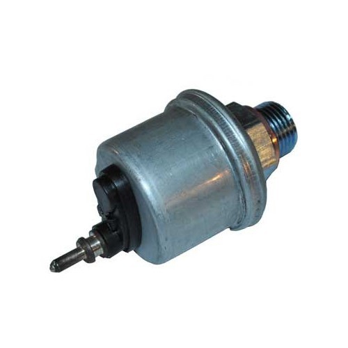

| tom_mvrk | le 14/05/2024 à 22:18 Je n’ai pas trouvé la réponse alors je pose la question,moteur chaud, j’ai parfois, l’aiguille de la pression d’huile qui se mets à faire le yoyo notamment à la décélération. Aussi à l’accélération et cela se stabilise rapidement à partir de 3/3500 tours. ci-joint une vidéo : est-ce déjà arrivé à quelqu’uns ? Je vois bcp de retour concernant l’aiguille au taquet en haut ou en bas (capteur de pression d’huile qui est foutu) mais moi je n’ai pas le même soucis. Coté agrément de conduite, la voiture fonctionne parfaitement. merci pour vos lumières Message édité le 14/05/2024 |

| tom_mvrk | le 15/05/2024 à 10:58 Merci à tous pour vos retours, je vais pouvoir vérifier tout ça ce weekend, Côté Motronic, on a refait toutes les soudures l'an dernier pour éviter toutes soudures sèches. Et le moteur fonctionne vraiment très bien, pas d'acoup, rien. 1. Je vais regarder ça avec mon ohmmètre numérique (je n'en ai pas d'analogique sous la main malheureusement). Comme le précise wazz, cette oscillation est régulière et toujours dans cette plage (jamais plus bas). 2. Je vais vérifier toutes les masses et état des fils 3. Côté Alternateur, j'ai changé tout ce qu'il fallait pour qu'il reparte pour 20 ans, donc j'espère que cela ne vient pas de là (régulateur, pont de diode, et du coup roulement etc.) Quand on parle de transmetteur, on parle bien de cette pièce, à droite de la turbine de refroidissement ? Je crois que le fil n'est pas non plus dans un superbe état... Cela peut jouer aussi, j'imagine ? ![]() Bon dans tous les cas, j'ai vu que le prix de ce transmetteur est très abordable sur De*** 9**, une 40taine d'euros. Message édité le 15/05/2024 Message édité le 15/05/2024 |
| wazz | le 15/05/2024 à 11:11 Le Motronic et ses soudures n'ont aucun lien avec le transmetteur de pression et le mano au tableau de bord. Ils s'ignorent totalement. Transmetteur et mano sont uniquement là pour renseigner le conducteur. Oui c'est bien cette pièce, mais à "seulement" 40 euros, il doit y avoir de la chinoiserie dans l'air. Donc comme je l'ai dit, tu débranches la fiche noire de la pinouille (à gauche sur la photo) et tu mets à la place ta sonde de multimètre avec une pince croco. L'autre sonde du multimètre avec une pince croco sur une pièce quelconque du bloc moteur bien à la masse. L'état du fil, des masses ou autres, j'y crois moyen, étant donné la fréquence stable de l'oscillation. |
| JOJOLABRICOL | le 15/05/2024 à 11:14 salut, j'avais ce problème et j'avais remplacé le transmetteur et c'est rentré dans l'ordre.bien regarder avant l'état de la prise qui à un ergot, si l'ergot est cassé ça peu générer des faux contacts... la prise peut se remplacer. |
| tom_mvrk | le 15/05/2024 à 11:23 Ok merci ! Et en effet, tu as la chinoiserie et l'origine à 100 balles. Je n'avais pas vu ! |
| chipie7 | le 15/05/2024 à 13:50 Oui chinoiserie , prendre du VDO comme à l'origine |
