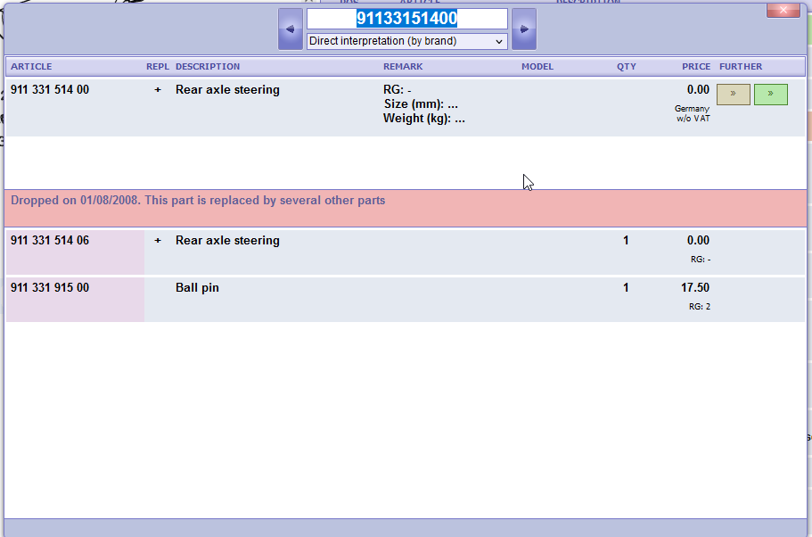

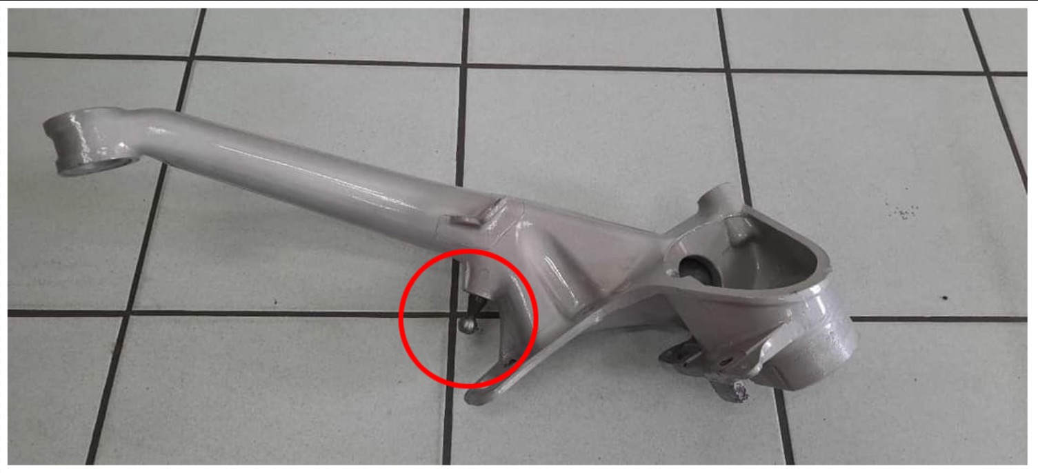

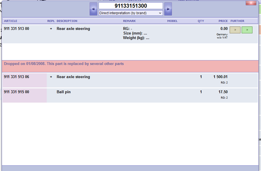

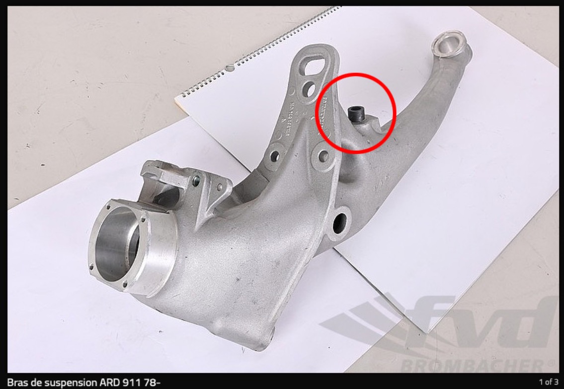

| François77 | le 21/05/2024 à 15:11 Ah pardon, AR dans le titre, ça veut dire arrière oui Donc en gros sur les version avant 78 c'est l'image en dessous avec cette rotule vissée/moulée (bref je sais pas) Et ensuite c'est un autre montage avec une vis qui tient le support de la barre directement dans l'alu du bras . Sur la seconde image on voit une vis dans l'emplacement. Pas sur d'être clair mais ceux qui savent vont comprendre ![]() ![]() Message édité le 21/05/2024 Message édité le 21/05/2024 |

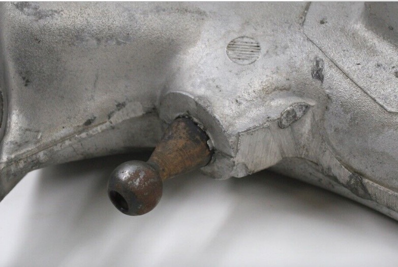

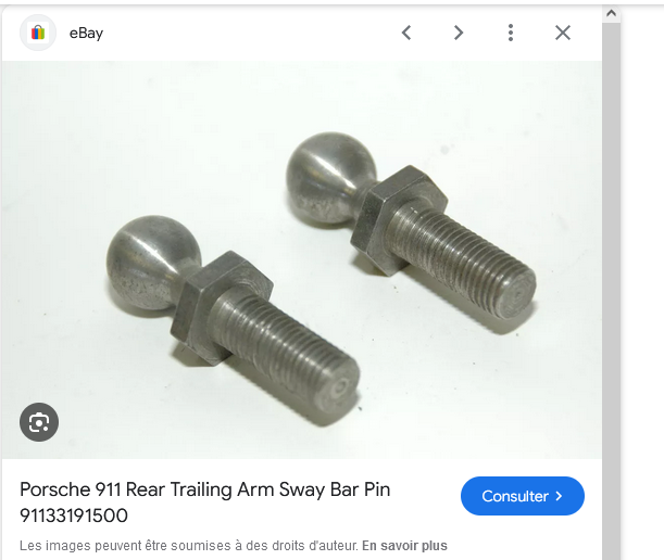

| François77 | le 21/05/2024 à 18:52 génial !! tu as répondu à une partie de ma question - Merci. reste à savoir si ça se démonte facilement car ceux d'origine (Ball pin) n'ont pas la forme de l'écrou. Je tenterais une chauffe et un coup de pince étau... si ça vient tant mieux sinon je ne joue pas.![]() |
| Denis 74 | le 21/05/2024 à 20:27 Bonsoir,Comme il y a une bavure au niveau de la jonction entre les deux pièces, je suis tenté de dire que la pièce avec la sphère est une pièce qui est insérée dans le moule avant l'opération de coulage de l'aluminium liquide et non une pièce rapportée après coup. Si c'est bien le cas il ne sera pas facile (voire impossible) d'extraire la pièce en acier. Tout dépend de la forme noyée dans l'aluminium. Une "radiographie" de cette zone permettrait d'avoir une réponse à cette question. |

| wazz | le 23/05/2024 à 11:56 Bon François, t'as tenté un coup de pince-étau en chauffant un peu l'alu ? C'est vrai qu'on dirait bien que c'est moulé dedans, mais peut-être que c'est vissé ? Car les rotules se vendent avec un pas de vis. |
| François77 | le 23/05/2024 à 19:07 Nan je tente ce week-end.Mais à mon avis c’est vissé. les traces sont les traces de fonderie qui ne sont pas reprisent. mais je vous dis ça samedi matin. ça m’arrangerait |
| Satanas | le 23/05/2024 à 19:25 Peut-être faire 2 méplats pour y rentrer une clé plate de qualité.De préférence sur la partie conique pour ne pas que ça casse au niveau de la bille? |
| François77 | le 23/05/2024 à 19:51 exactement ce que je pensais faire pour pas faire ça en mode gros sagouin |

| François77 | le 24/05/2024 à 07:44 sur les classics les bras sont en acier soudé... plus sur les autres qui sont en aluminium coulé. Néanmoins ça ne change pas les possibilités de montage c'est vrai...réponse demain matin |
| aubelix 14 | le 24/05/2024 à 08:13 l'aspect extérieur me fait penser a un truc inséré dedans au moulage de l'alu du bras ... et il est possible que les rotules vissées soient une option "réparation"... ce qui fait penser qu'il est possible de sortir la rtule d'origine de tarauder et de monter la piéce vissée ...mais j'ai aussi eu des surprise avec ce genre de piéces noyées de fonderie dans l'alu avec des formes spéciales qui empéchent justement le déboitement ! |
