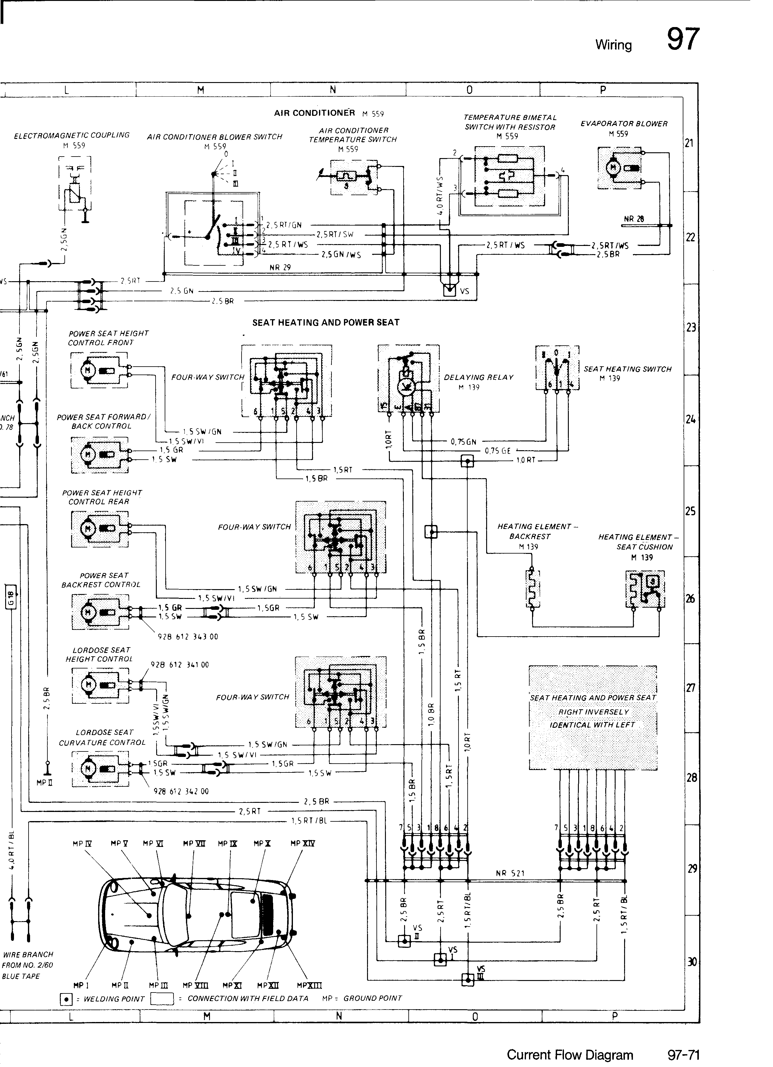

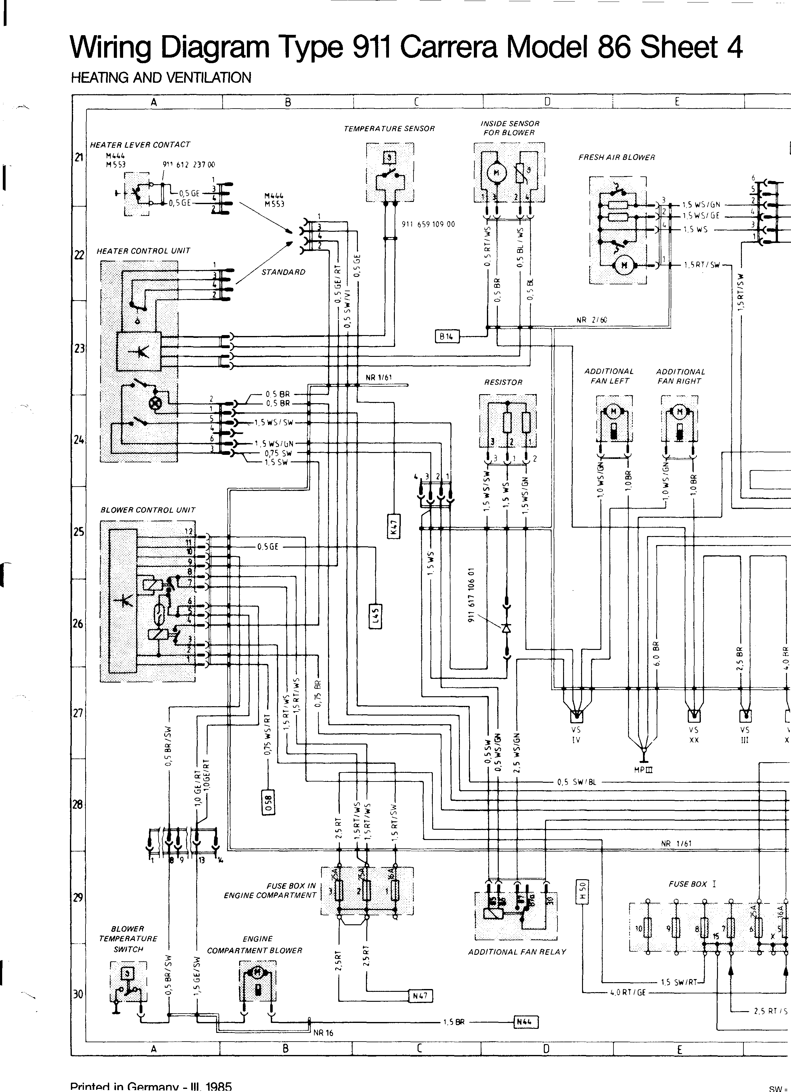

Voici le schéma pour l'année 86 (en trois parties)
https://zupimages.net/up/24/22/b8bo.jpg
https://zupimages.net/up/24/22/m9if.jpg
Quelle merde...

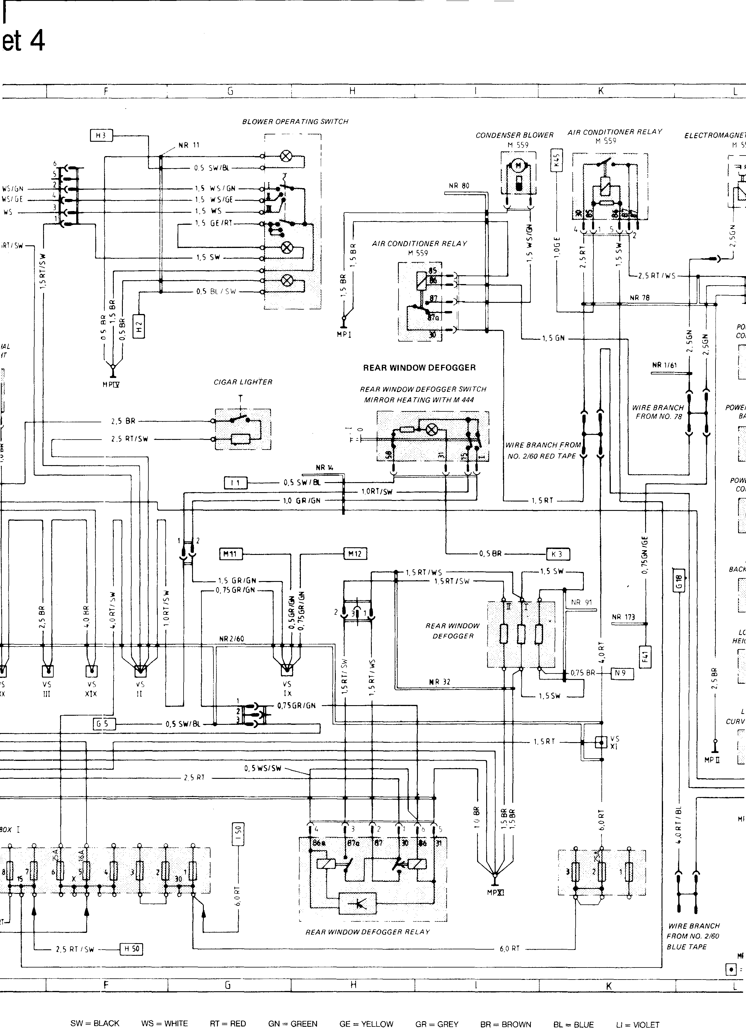

et troisième partie :
Sinon il faut te référer à la page 970-44 du Bentley.
Les 8 broches sont
1 = masse venant du point de masse G104
2 = +12 venant du fusible 1 25 A
3 = masse venant du point de masse G104
4 = +12 permanent venant du fusible 2 25 A
5 = masse venant du point de masse G104
6 = +12 permanent venant du fusible 2 25 A
7 = masse venant du point de masse G104
8 = +12 permanent venant du fusible 2 25 A
En gros il y a que des + et que des masses à distribuer comme ci-dessus.

Partie manquante du schéma (celle du milieu) : https://zupimages.net/up/24/22/ayga.jpg

Tu as tout sur le schéma (partie 3) et je t'ai indiqué dans la liste que ce fil va à la broche 2. C'est un plus 12 commandé (non permanent) venant du fusible 1. C'est un fil de 1,5 mm2 repéré RT/BL sur le schéma. RT pour "ROT" (rouge en schleu), BL pour BLAU (bleu en fritz). Les couleurs de fil sur ce schéma sont restées en boche, même si le reste est en anglais.
