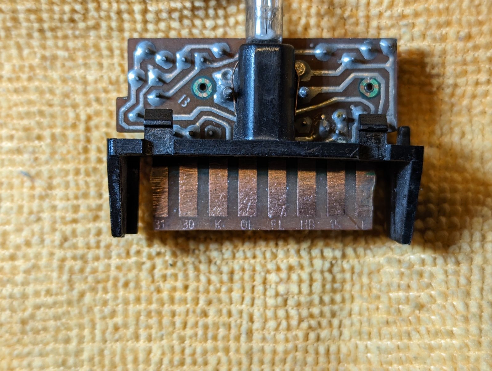

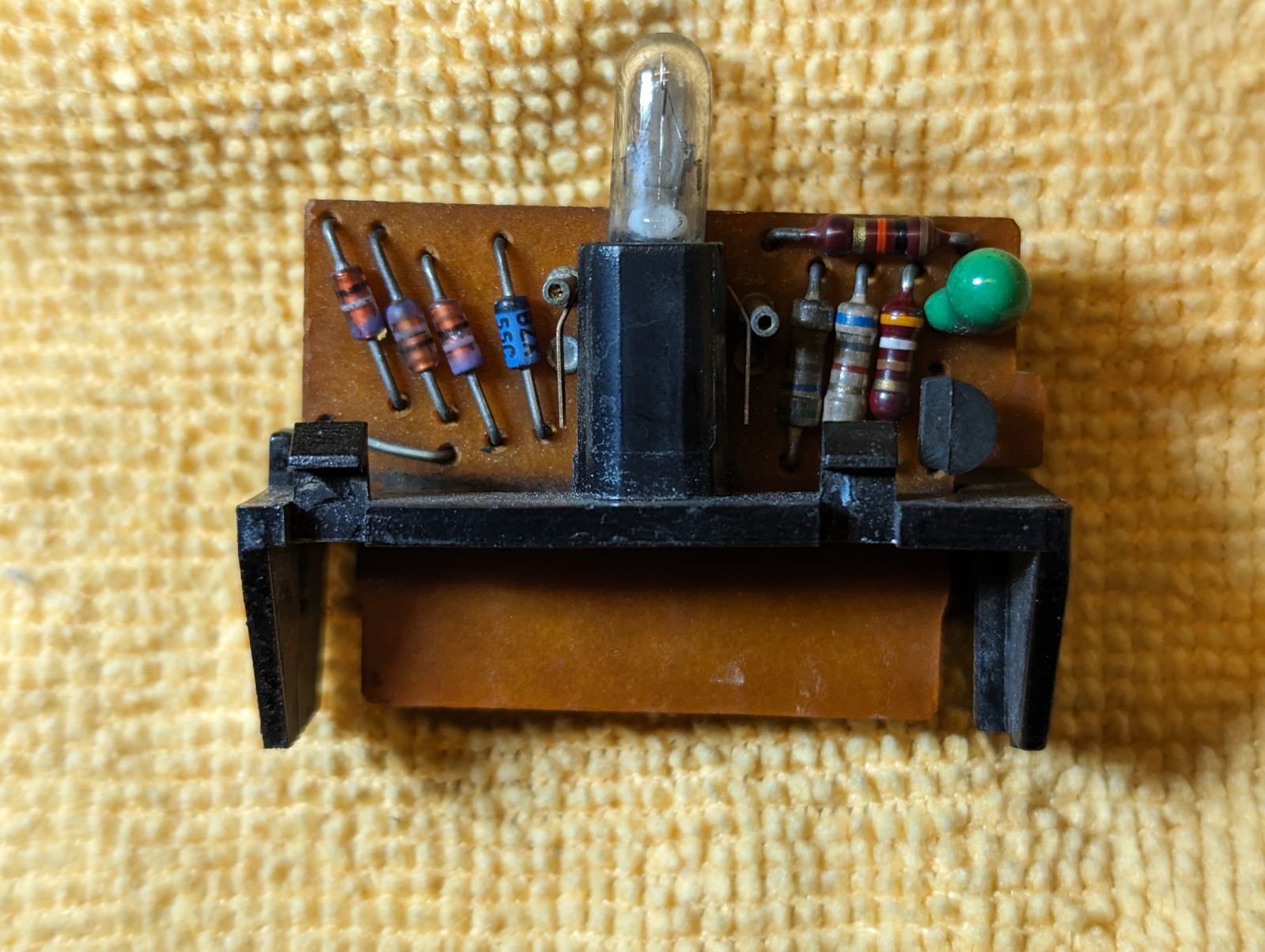

Merci j'ai avancé , je ne pensais pas au schéma additionnel , super car je vois mieux toutes ces ficelles et les codes sur la platine de connexion qui fait aussi office de platine d'asservissement des deux lampes.
Toujours est il que j'ai démonté le support des deux témoins, nettoyé et il s'avère, un coup je marche, un coup je suis éteint sans rien touché si ce n'est de brancher et débrancher la batterie.
Bref celà pourrait bien venir d'ici car au final c'est une petite platine ( electronique, enfin des résistances etc )
Plus livrable en neuf.
Pour l'instant j'ai enlevé l'ampoule , comme le maitre cylindre est neuf, j'écarte un disfonctionnement des freins.

Peux-tu stp me faire deux photos recto et verso de la platine, si tu peux ? En gros plan bien net. Merki

Gilles voilà je merde pour importer mes photos depuis mon nouveau portable pixel 7, obligé de repasser par mon samsung.

Gilles, merci pour les photos. Je n'ai pas assez d'infos visibles à cause de l'angle de prise de vue. Il en faudrait sous tous les angles, également de biais pour que je puisse voir les connexions cachées ou masquées par les ombres. Également pour pouvoir lire la référence du transistor, si tu peux.
Reprends ton Samsung, sinon laisse tomber.
