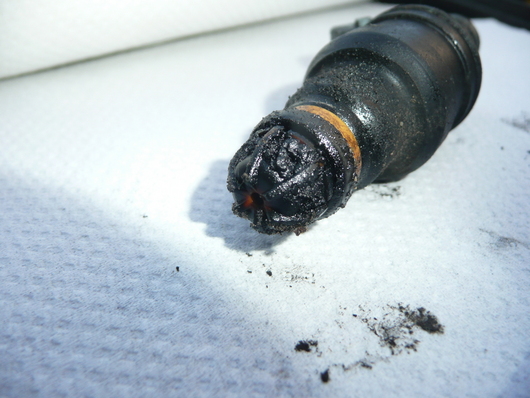

Hello
juste pour info : injecteur Bosch à 300.000 kms, sur une 525i BMW :
Malheureusement j'ai oublié de photographier ceux de la 3.2 lorsque je les ai passé au bac ultrasons ...

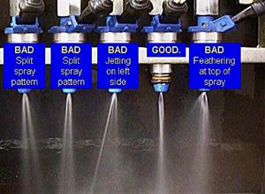

Encore pour info :
