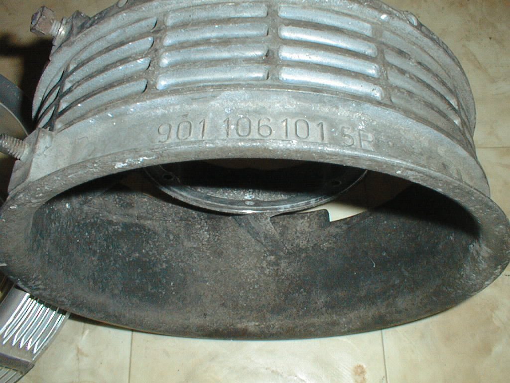

| vwmania | le 15/06/2024 à 16:08 Bonjour, je possède un carter avec soufflante à 5 pales prévue pour un alternateur de 90 Ampères mais je désirerai passer en alternateur de 75 ampères, les alté sont similaires sauf la profondeur, j'aimerai savoir si d'origine les carters et soufflantes sont identiques avec utilisation d'une cale ou si les carters sont différents selon l'alté ... merci |
| FF SC Targa En ligne | le 15/06/2024 à 16:55 Bonjour, les carters sont différents suivant les alternateurs et selon le diamètre de la turbine.Il faut respecter la référence présente sur le haut du carter. Voici deux exemples, sur lesquels on voit les références et les profondeurs d'usinage différentes pour accueillir les alternateurs. ![]() |
