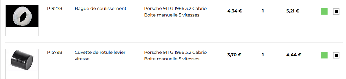

Change tout ce qui est bague et éléments polyamide >>>>> Piéces levier <<<< 23,22 ... et qui te paraissent fatigués car ça ne vaut pas une fortune et vidéo trés bien pour te guider
le 21/06/2024 à 15:45
Salut
pour info
Message édité le 21/06/2024
le 21/06/2024 à 16:26
Oui c'est mon lien avec les repères 23 et 22 ... mais de chez porsche, la différence de prix avec la Rose pose question quand même car en générale ça se tiens ...
