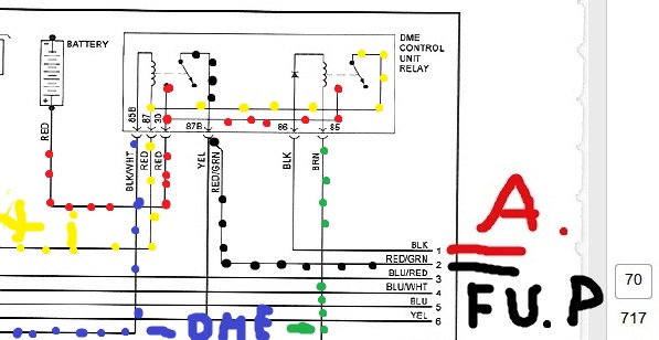

| marc-w | le 22/06/2024 à 19:45 [q]dixit couleurjura :[/q]voici le schémas relais DME A rouge 86 12 v venant de l alarme contacte mis. Noir 87b alimentation du fusible pompe bleu masse envoyée par le boitier dme jaune 12 volt vers l injection rouge 30 12 volt permanent vert masse permanente ![]() |
| couleurjura | le 22/06/2024 à 20:00 ça commence à se compliquer pour moi Marc ! j'ai déplacé pour voir la borne du pontage du 30 au 86...rien ne se passe même contact mis...c'est bien dme control unit relay sur le schéma ? pensez-vous que cela viendrait du boitier d'alarme..je suis vraiment mauvais en électricité...et en anglais aussi !!!mais au plaisir de vos précieux conseils...J.P |
