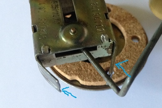

vous pouvez synchroniser l'unité d'envoi de niveau d'huile avec la jauge en ajustant ces pieds
le 12/07/2024 à 15:41
Oui Ivan, j'ai bien essayé mais lorsque je veux rattraper le zéro en ajustant le palpeur ne fait plus contact sur la résistance et l'aiguille se mets au maxi
le 12/07/2024 à 16:07
essayez de le plier du côté où il touche toujours les fils du rhéostat et le lit toujours.
