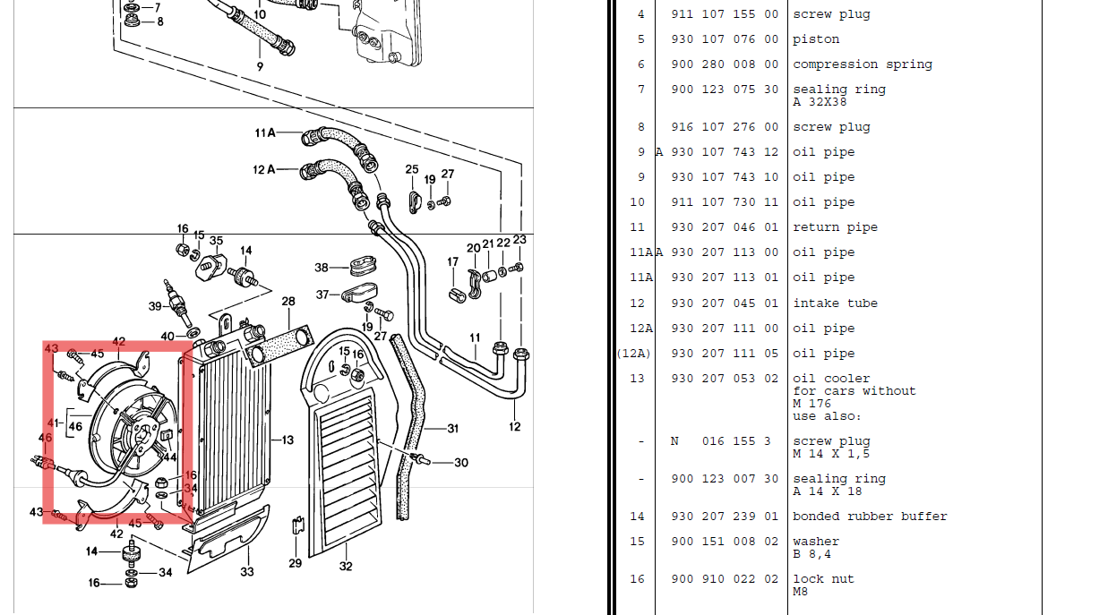

J'ai une 3.2 de 1988. Dans l'aile avant droite, je vois le radiateur d'huile mais aucun ventilateur comme sur la photo du PET. Est-ce
normal ? Était-ce une option ?

C'est une option pays chauds.
Quand j'ai refait moteur boite j'ai remplacé les radiateurs et j'ai installé une sonde avec un relais, un ventilo mono vitesse complète la modif.
Ca déclenche vers 110 degrés.
