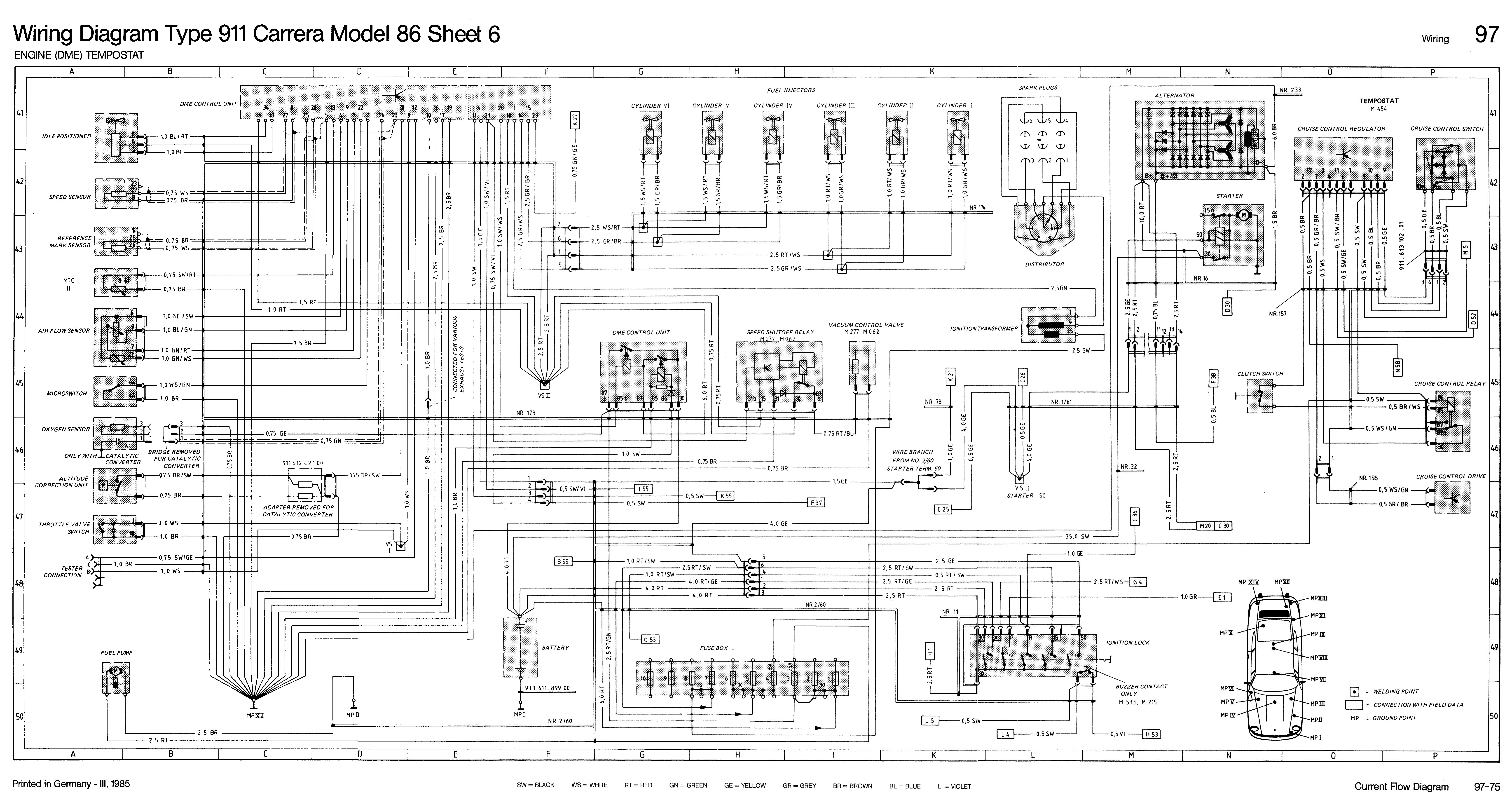

C'est un rouge 2,5 mm2 qui rejoint le faisceau numéroté NR 2/60. Faisceau qui comprend pas mal d'autres conducteurs, dont la masse (marron) de la pompe, qui va au point de masse 2 (MP II). C'est ce qu'indique le schéma. Tu as ce schéma ? Sinon le voici :

Merci pour le schéma.
Je vais devoir étudier ceci...
le 14/07/2024 à 16:46
Tu peux cliquer dessus et l'afficher en très grand sur PC. Il est bien lisible.
le 14/07/2024 à 18:31
Super lisible.
Merci.
Je pense que le cablage n'est pas d'origine.
Pour info, j'ai du 12v sur le fusible quand je lance le demareur mais rien à la pompe.
le 14/07/2024 à 18:45
Oui tu m'as dit ça hier. Donc y a pas à tortiller, c'est le fil rouge qui est interrompu quelque part entre le porte-fusible et la pompe. Sur le schéma c'est un fil continu qui ne passe même pas par un connecteur. Tu vois bien un rouge 2,5 partir du fusible et arriver à la pompe ? Je veux dire, c'est bien le même fil que tu vois où il change de couleur ou de section entre une extrémité et une autre ? (Ce qui ne serait pas normal d'après le schéma.)
