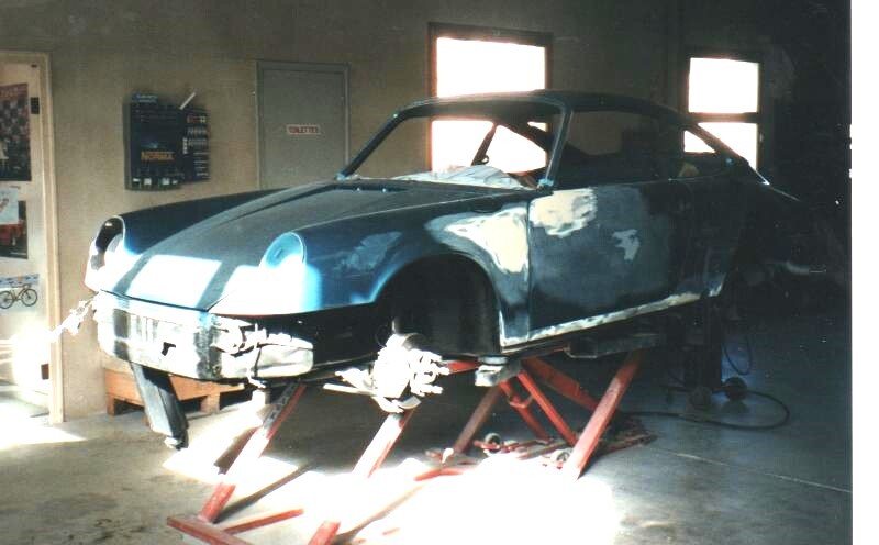

Un conseil : demander des devis ! J'en avais fait faire trois pour la peinture complète (avec dépose des ouvrants et vitrages) de ma SC (il y a maintenant six ans), avec à chaque fois rendez-vous sur place avec l'auto pour en faire le tour et faire part de mes souhaits.
Résultat : du simple qu quadruple !!! Fourchette basse : 2,5 K€ ; fourchette haute : 10 K€ ! Je n'avais pas donné suite à ces deux devis. Le troisième, le plus cohérent, s'approchait des 5 K€ auxquels il a fallu ajouter 1,2 K€ de joints et visserie (achetés par mes soins auprès du CP situé à une douzaine de Km de chez moi).

Il y a une vingtaine d'année j'ai fait faire une complète et j'ai découvert ce qu'était le travail bien fait sur une base moyenne , on découvre au fur et à mesure .
