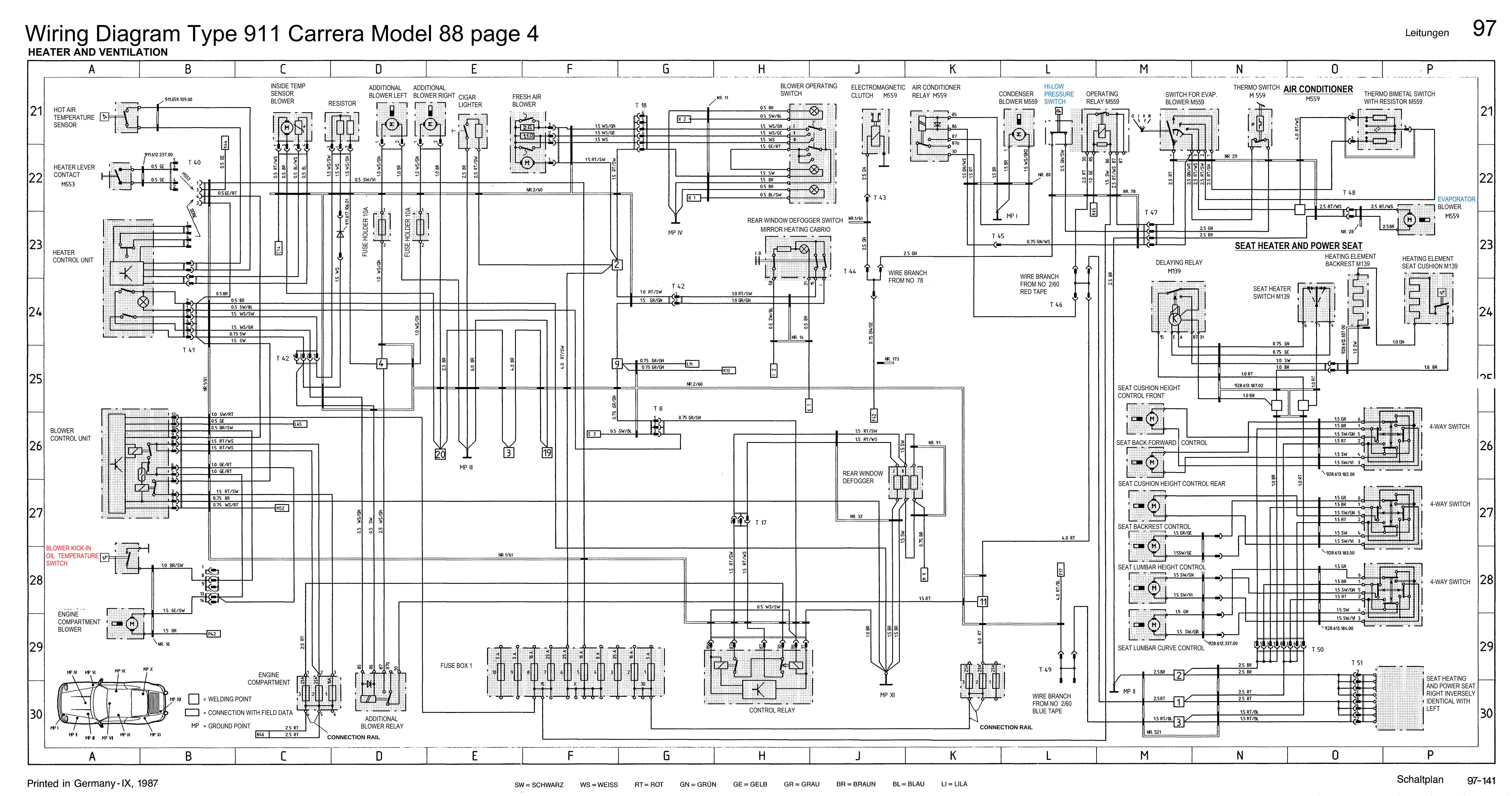

Tu utilises quel schéma électrique ? Pas le Bentley, j'espère.
Tu n'aurais pas un switch de sécurité basse/haute pression installé sur la conduite de refoulement ? Peut-être que ça a été monté après et qu'il est HS ou qu'il considère que tu n'as pas assez de gaz (manque de pression). Tu es encore au R12 ou ton auto a été convertie au R134a ?
Sur les 89 il y a aussi un fusible monté en ligne sur le relais du condenseur avant, car le moteur de soufflerie du condenseur avant a tendance à se bloquer avec l'âge et des départs de feu ont été rapportés. Du coup Porsche a monté ce fusible en 89. J'ai posté le schéma quelque part. Faut que je retrouve. Hop ça y est, retrouvé le schéma :
Les fusibles nouveaux pour l'année 89 sont surlignés en jaune. Attention, c'est le schéma de la Carrera 89. Mais je crois que celui de la turbo est identique.

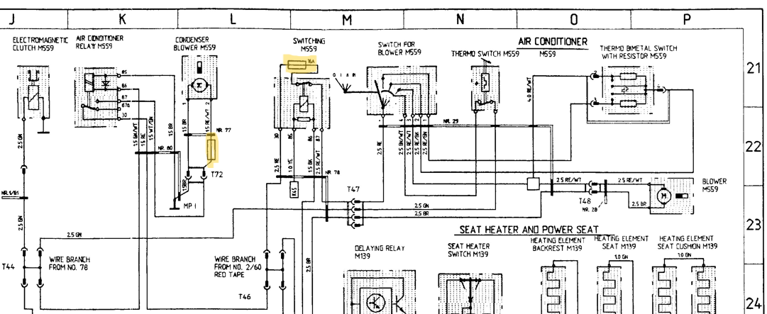

Sur le schéma que tu m'as envoyé, quel est l'inter "switching M559" en dessus duquel tu as surligné le fusible en jaune, et où se trouve-t-il?

- M559 c'est le nom de l'option clim pour nos autos. Donc ça c'est bon. La légende Switching M559 n'est rien d'autre que le relais qui se trouve dans le compartiment de l'évaporateur, sous la trappe dans le coffre avant. Il est équipé de son propre fusible. Ouvre cette trappe et tu vas le trouver. Malheureusement les légendes des schémas Porsche, au fil des années, ont été plus ou moins bien traduites de l'allemand vers l'anglais (et vers le français pour les modèles plus anciens). Par exemple, ce fameux relais, sur le schéma de l'année 88, il s'appelle "Operating relay M559". Même sur les schémas en anglais, il y a des légendes farfelues ou erronées, ou imprécises. Perso je me suis recréé ma propre version de l'année 88 (celle de mon auto) avec des légendes claires, que j'ai retapées par-dessus les légendes mal scannées ou incorrectes à mon sens. Je l'ai fait en anglais car je finis par mieux connaître la terminologie anglaise que la française et c'est plus facilement "partageable". Bref... Voici le résultat :
Tu peux zoomer dessus autant que tu le veux. J'ai fait quelques rajouts (en bleu) et
corrections (en rouge). Le schéma de la partie clim est un peu différent de celui de l'année 89, il y manque notamment les fameux fusibles surlignés en jaune. Le "Hi-Lo Pressure Switch" que j'ai légendé en bleu y figure alors qu'en réalité il n'a jamais existé. D'ailleurs il disparaît des schémas de l'année 89, aussi bien pour la Carrera que pour la turbo. Il est en revanche vivement conseillé d'en installer un lorsqu'on passe au R134a.
A noter que j'ai laissé les couleurs de fil dans leur langue d'origine et que pour l'année 88 elles sont en allemand. Alors que sur le schéma de la turbo 89, elles sont en anglais.
L'autre relais dont tu as court-circuité les bornes 86 et 30, ils l'appellent sur le schéma AIR CONDITIONER RELAY M559. C'est un mauvais choix également, car ce relais n'est que la commande de la soufflerie du condenseur avant. Bref, pas facile.

Hum, si vous regardez le schéma que j'ai posté plus haut pour la 88 (ok c'est pas la même année ni une turbo, mais la conception est similaire), le thermo switch M559 sur le schéma, qui est piloté par le capillaire, ne commande que l'embrayage électromagnétique du compresseur. Là on a aussi le ventilo de condenseur avant qui ne déclenche pas, alors que ce n'est pas le même circuit.

@Wazz tu parles d'un switch de sécurité suite au passage du R134a... mais théoriquement, c'est le Hi-Low pressure sur ton schéma en L21 qui fait le job, et en cas de réelle surpression il y a la capsule à éclatement sur le détendeur qui doit claquer à 19 bars... non ?

@Wazz tu parles d'un switch de sécurité suite au passage du R134a... mais théoriquement, c'est le Hi-Low pressure sur ton schéma en L21 qui fait le job, et en cas de réelle surpression il y a la capsule à éclatement sur le détendeur qui doit claquer à 19 bars... non ?Message édité le 02/08/2024
Oui bien sûr, il faut de préférence en monter un quand on passe au R134a, essentiellement à cause des pressions de travail plus élevées qu'avec le R12.
Mais si le schéma montre bien ce switch en L21, en réalité il n'a jamais existé. C'est le schéma de l'année 88 remanié par ma pomme (les légendes en anglais sont retapées par-dessus le schleu, c'est donc moi qui ai pris le parti de l'appeler Hi-Lo pressure switch). Avant ces années-là il n'y en a pas et après non plus, c'est-à-dire qu'il apparaît mystérieusement en 88 et disparaît à nouveau en 89. Porsche avait certainement en projet de l'ajouter, et la personne chargée de mettre à jour le schéma électrique pour le modèle 88 a cru bon de l'ajouter. Je dis ça mais j'en sais rien du tout, à vrai dire, ça vient s'ajouter à quelques autres anomalies des schémas Porsche. Mais moi qui ai un modèle 88, je peux t'assurer que ce switch n'existe pas à la sortie d'usine avec l'option clim.
