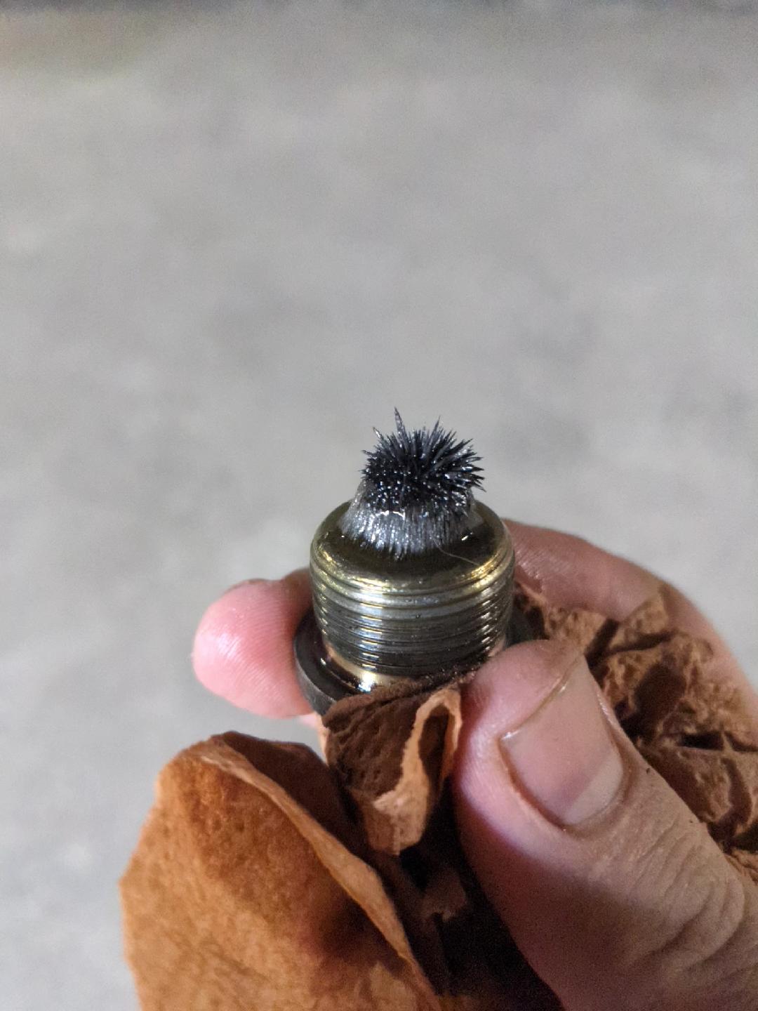

Ayé, vidange moteur et boîte de vitesse faites !
Sur cric et chandelles dans mon box d'immeuble, ça a forcément pris bien plus longtemps que prévu, essentiellement parce que la logistique était compliqué, je passais pas assez loin suis la voiture avec mon chariot, etc
Bref, vivement un vrai garage équipé comme il faut...
Bon par contre j'ai pas mal repoussé la vidange de boîte depuis que je l'ai, eu j'ai pas trouvé de traces dans les factures que j'ai de la voiture autre qu'en 2014, il y a 25k km...
Vu la gueule du bouchon aimant, je m'en veux de pas l'avoir fait plus tôt quand même
Bon j'ai juste eu le temps de bouger la voiture pour la rentrer après, mais j'avais en effet la sensation d'une boîte un peu plus douce même a froid... A voir lors de la prochaine sortie...
