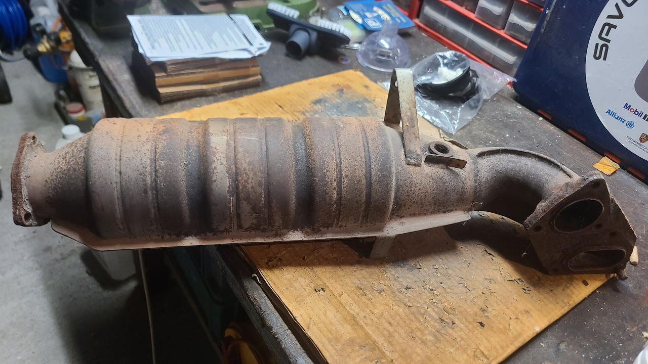

Je viens vers vous pour poser une question qui concerne ma Porsche 911 3,2 de décembre 1983 (millésime 1984). Je trouve que niveau son elle est un peu trop discrète. C'est surtout quand j'en entends d'autres lors de rassemblement que ça me choque.
Je l'ai achetée début de cette année, roulé avec jusque dans le Sud de la France avec (je viens de Belgique) et tout s'est passé parfaitement, c'est un vrai régal à conduire, d'autant plus que quelques années avant mon achat la boite ainsi que le moteur ont été refaits à neuf.
Donc mon soucis c'est que je ne sais pas du tout si j'ai un catalyseur ou non sur la voiture, je pense que le vendeur (qui n'était pas un expert) m'a dit que parfois il y en avait en post-monte sur ces voitures Allemandes pour pouvoir continuer à rouler dans les grandes villes ou alors profiter d'avantages fiscaux.
Je ne connais pas mon code moteur là directement, je regarderai quand je serai tout près de la voiture cette semaine si ça peut vous être utile pour m'aider, bien que normalement au vu de l'année et du pays d'origine j'imagine qu'elle n'est pas catalysée mais peut-être que je me trompe ?
Voici la photo :

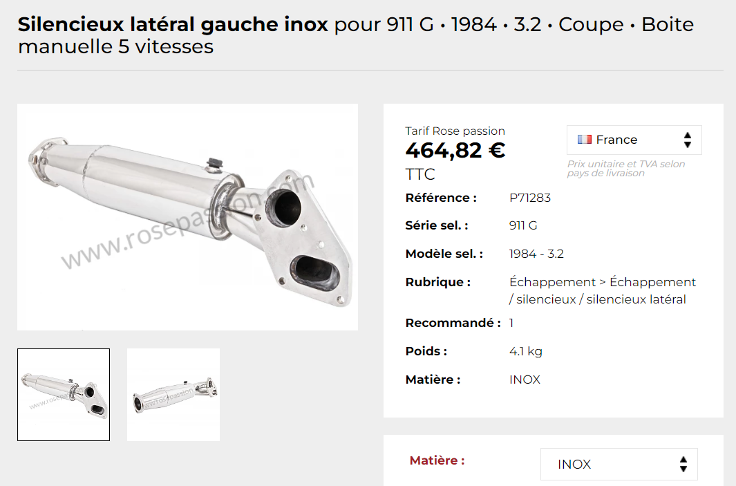

Est-ce donc un catalyseur ? Ca ne ressemble pas au silencieux que je peux trouver sur internet tel que celui-ci :

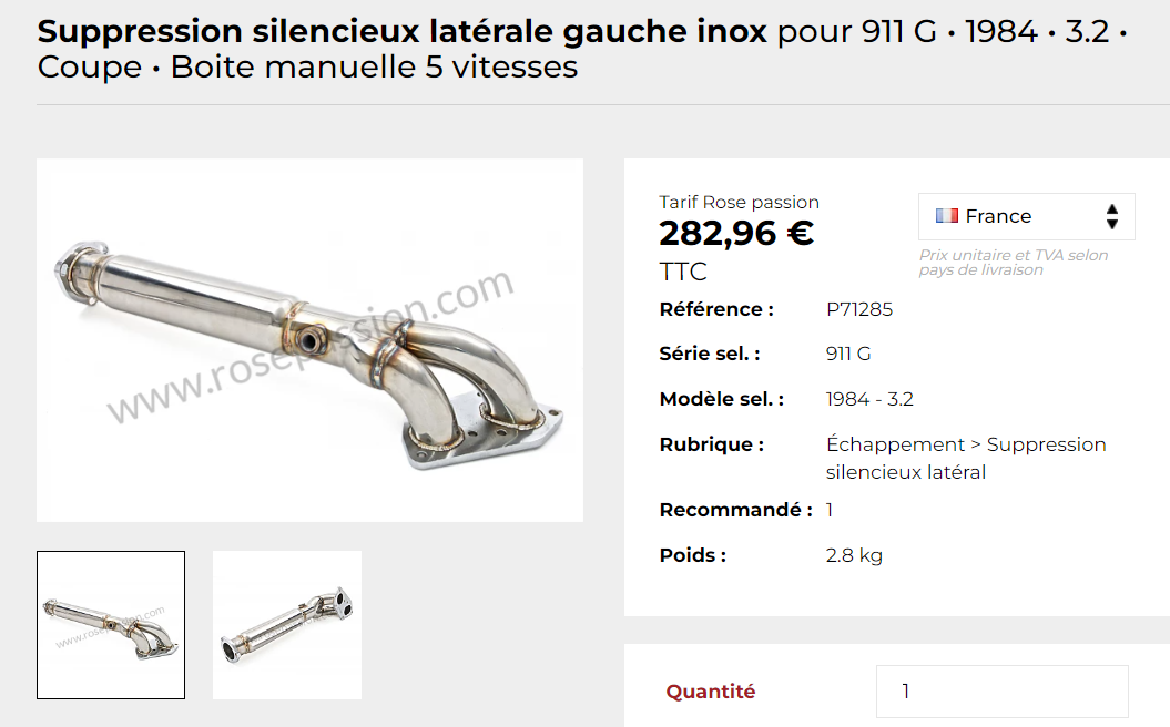

Et du coup, si oui, puis-je l'enlever facilement ? Et est-ce que l'enlever pour y mettre une suppression de silencieux comme celle-ci changera quelque chose niveau sonorité ?
Je ne vais pas lancer l'éternel débat concernant quel échappement est mieux que l'autre, je sais juste qu'actuellement j'ai une banane inox qui provient de chez Rose passion. J'espère que quelqu'un qui aurait été plus ou moins dans la même situation que moi pourra me faire un retour voir si mon idée est bonne de le supprimer (si c'est bien un catalyseur) voir si la sonorité sera meilleure.
Un grand merci d'avance à tous. J'espère pouvoir profiter de vos conseils et vos expériences.

Salut Dupdup
Sans le N° de moteur, aucune certitude
==> je t'invite à lire cet article Le mystère des catalysées
Toutefois il me semble peu probable qu'elle soit catalysée d'origine si bien allemande d'origine.
C'était plutôt courant pour la Suisse (ou le Japon)
La modif après coup...pourquoi pas
En revanche ton pré-silencieux, sur ta photo, a été adapté moyennement proprement à la banane.
Donc en admettant que ta caisse ne soit pas une cata d'origine, et que tu veuilles changer le présilencieux...alors il te faudra aussi changer la banane
Par ailleurs, si le moteur a été refait en 2018, ce qui est récent, tu trouveras peut être des indications sur la facture ?

Peux-tu me confirmer que ça ressemble bien à un catalyseur ?
Après vérifications, j'ai sur une photo d'un des documents de la Porsche, une inscription : "930 20 - 63E". J'imagine que ça veut donc bien dire qu'elle n'est pas catalysée d'origine.
Je viens également de voir sur une des factures que j'avais prises en photo que la banane montée actuellement est une qui vient bien de chez Rose Passion. Cependant, il se trouve qu'elle est en acier/métal et donc pas en inox ce qui, j'imagine, participe au fait qu'elle soit plus discrète niveau sonorité ?
le 09/09/2024 à 12:02
Si c'est un catalyseur, y a une sonde lambda branchée dessus
Les 930-20 ne sont pas catalysés d'origine, effectivement.
Reste l'otpion de la modif après coup.
Pour le son, oui y a une différence entre l'acier et l'inox, mais c'est subtil et c'est pas ça qui fait un vrai écart de volume sonore.
C'est la conception interne, la présence de spaghetti ou pas, la suppression du pré silencieux qui fait une différence.

D'accord merci des infos, mais on est d'accord que dans mon cas le catalyseur se trouve à la place du pré-silencieux d'origine non ? Il faut donc que j'achète un suppresseur de pré-silencieux, avec surement une nouvelle banane en Inox comme tu m'as dit car ça n'a pas été bien monté pour avoir une différence sympa ?

Ce que vous avez là est un catalyseur de rechange.
le 09/09/2024 à 12:21
Une sorte de catalyseur "universel" monté comme ça sur la voiture, c'est ça que vous voulez dire ?
Merci
le 09/09/2024 à 12:56
yes...

Si je comprends bien dans l'immédiat, je dois commander un suppresseur de pré-silencieux et une nouvelle banane 1 sortie qui ne dépasse pas 70mm. Et voir avec mon mécano si je dois faire quelque chose au niveau de la sonde ?

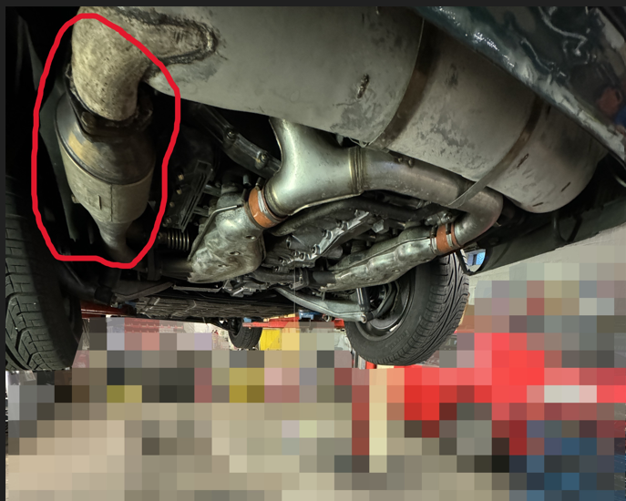

A toutes fins utiles voici à quoi ressemble un catalyseur "monte d'origine" (modèle suisse 1985)... rien à voir avec ta monte.
Tu dois avoir une sonde d'installée sur ton catalyseur actuel, donc il semble qu'il faille prévoir un suppresseur avec prise pour sonde lambda.

Qu'est-ce que tu appelles la gamelle ? Si tu as une photo même d'internet car comme ça je ne vois pas ce que c'est, j'ai l'impression que c'est ce que j'aurai appelé la banane.
Tu saurais dire quelle est la différence entre le présilencieux SCART Riva Sport et un suppresseur tout "simple" de silencieux en inox comme celui que j'ai envoyé qui vient de chez Rose Passion ? Le suppresseur sera plus bruyant ?
Banane SSI j'ai vu que c'était une bonne marque réputée en tout cas, c'est quoi que tu appelles "optimisée" ? (c'est bien 1 entrée et 1 sortie j'imagine, et quel diamètre de sortie ?"
