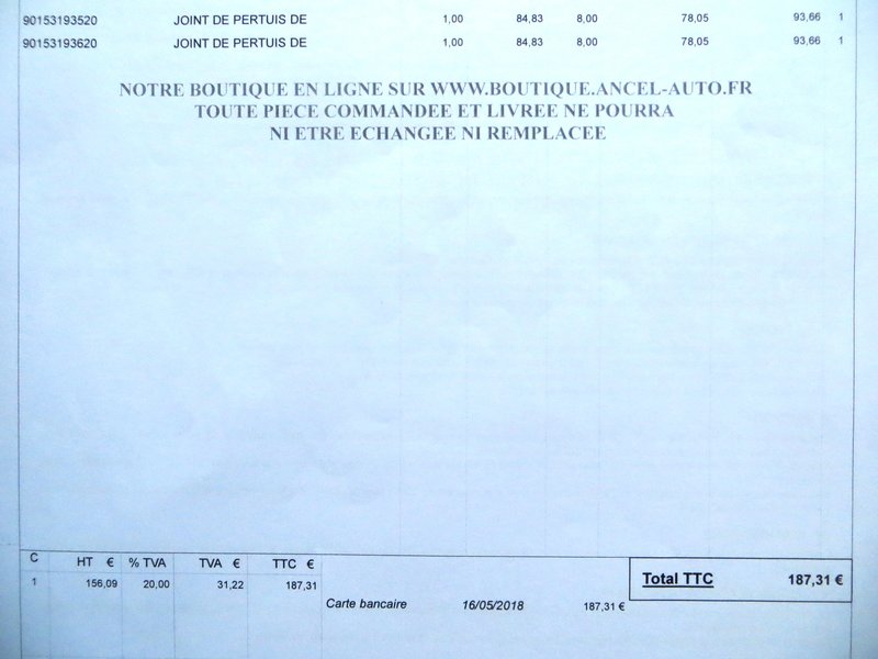

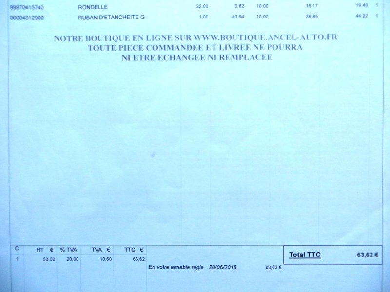

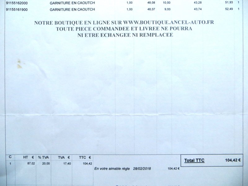

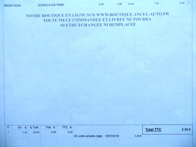

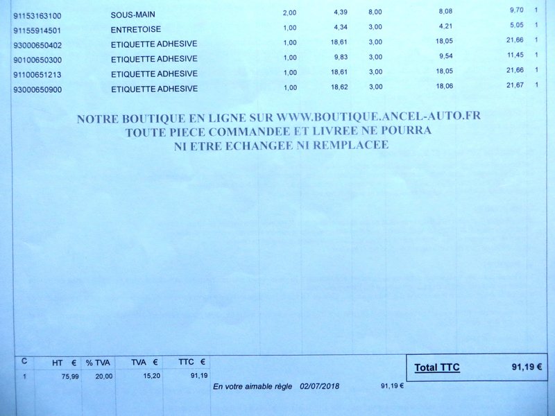

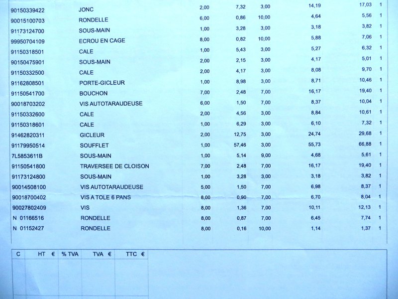

| Jakez | le 11/09/2024 à 21:53 Ma petite contribution (déjà faite, mais pour la retrouver...), en photos Ça date un peu : 2018. ![]() ![]() ![]() ![]() ![]() ![]() ![]() |
