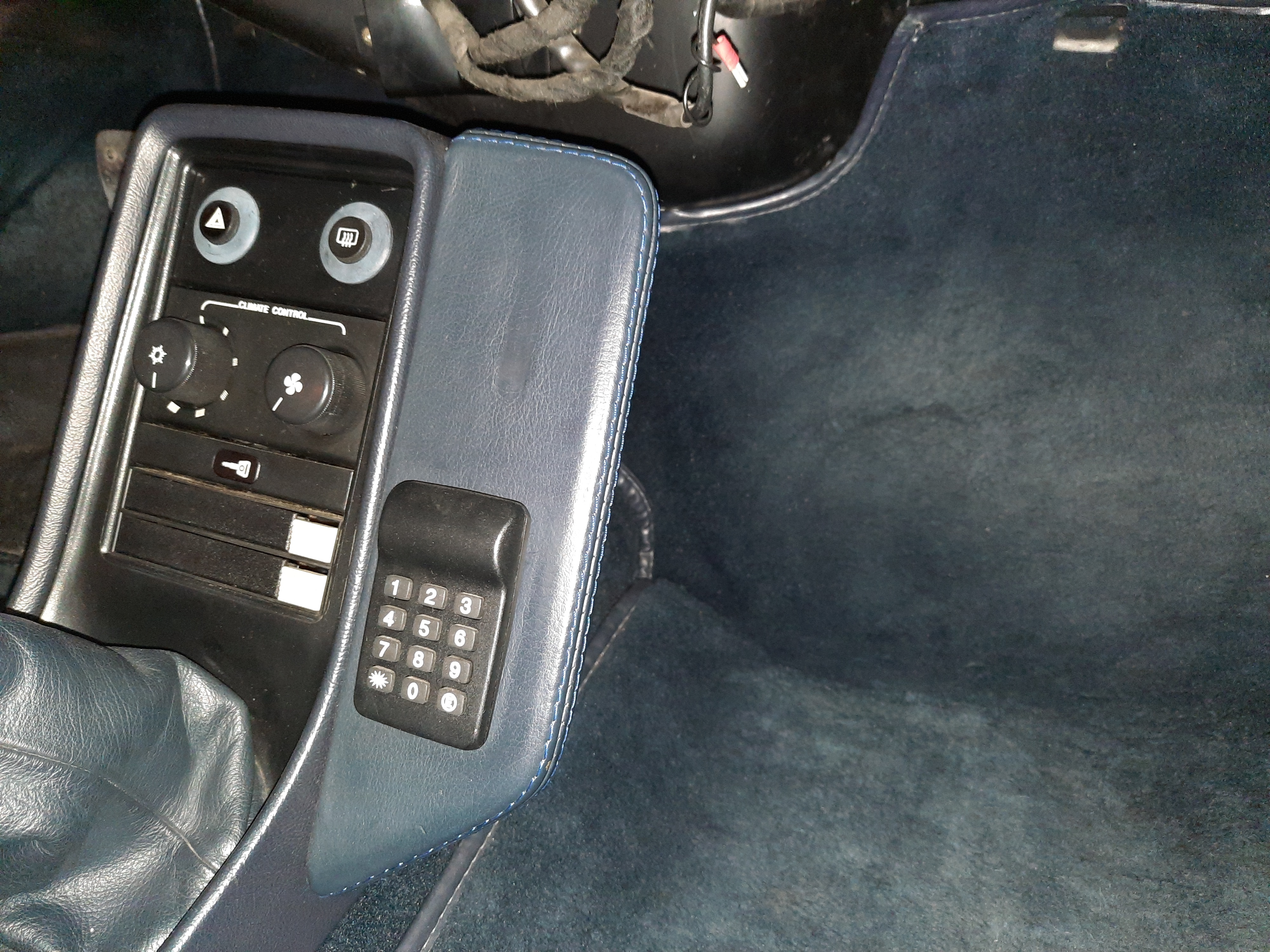

| wazz En ligne | le 13/09/2024 à 12:02 Hello, qui a déjà vu cette extension de console centrale ? J'ai ça sur mon auto depuis toujours (28 ans) et je me pose la question de savoir si c'était une option ou un équipement après marché d'époque. Coupé 3.2 de 88. Le clavier démarrage codé me sert toujours mais j'aimerais bien le relocaliser et peut-être virer cette extension, mais ça risque de me laisser un ou deux trous de vis sur le côté de la console standard. Je me tâte. Merci Edit : avec les tofs c'est mieux ![]() ![]() Message édité le 13/09/2024 |

| JOEL25 | le 13/09/2024 à 13:00 Le grain et la couleur et peut-être le fil sont différents de la console : certainement une fabrication "maison".Pour boucher les trous , tu peux recouvrir le coté de la console de cuir adhésif pour pas cher . |
| wazz En ligne | le 13/09/2024 à 13:33 Ok merci à tous. La console révèle une couleur différente à la photo flash uniquement. Et c'est vrai que le fil n'est pas non plus de la même couleur que le reste. François, moqueur. Les deux de gauche c'était pour aller avec celle de droite, une fabrication "maison", sorte de cale très épaisse qui favorise la réussite du TP. |

| Pich59 | le 13/09/2024 à 15:24 J’avais les trous sur la mienne, lors de la restauration des sièges j’avais envoyé un échantillon de cuir récupéré sur un siège chez colourlock et demandé du cuir liquide et de la teinture pour les sièges. Avec le cuir liquide j’ai réussi à combler en deux ou trois fois et on ne voit rien. |
| wazz En ligne | le 13/09/2024 à 15:29 Tu veux dire que tu as comblé les trous dans le plastique de la console avec ce cuir liquide ? |
| Pich59 | le 13/09/2024 à 15:41 Oui il y avait les trous des anciennes vis et une petite déchirure. J’ai recollé la déchirure à la Néoprène mais il restait une petite fissure. Avec le cuir liquide de la bonne couleur j’ai comblé tout ça délicatement. Cela se rétracte un peu au séchage et il suffit d’en remettre dans le creux et pour lisser il y a une espèce de marqueur avec un solvant qui fait très bien le taf, le résultat est vraiment bien car en plus c’est un gris clair et donc assez visible. |
