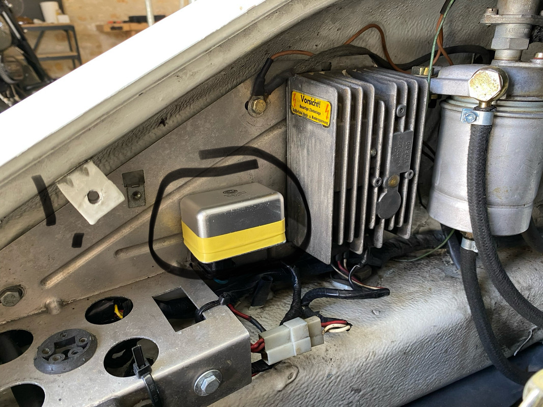

| rc211v | le 27/09/2024 à 08:47 Il se peut aussi que le régulateur ne soit pas intégré à l’alternateur. C’est pas exemple le cas sur une carrera 3.0 ou le régulateur est dans le compartiment moteur. |

| rc211v | |
