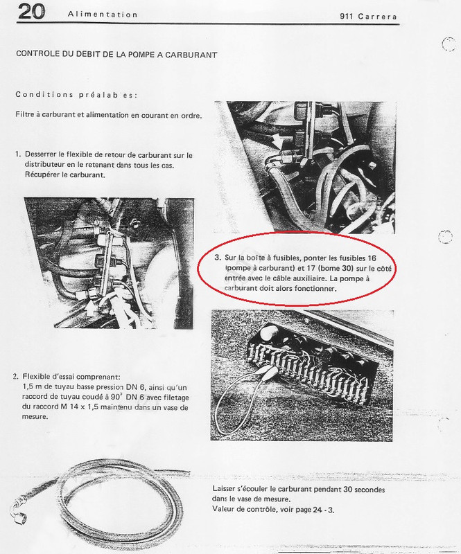

Il n'y a aucune d'odeur d'essence je pense alors au classique du relais DME. J'installe alors le fameux strap sur la prise du relais DME mais je n'entends pas tourner la pompe juste un bref et léger bruit au moment de l'établissement du pontage. Je vérifie le fusible numéro 6 le tourne sur lui-même mais cela ne change rien.
Mon diagnostic est que ma pompe à essence est morte et qu'il faut donc la changer, qu'en pensez-vous ?

Oui aussi...
J'entend un "tac" assez franc quand je strape les bornes inférieures des fusibles 16 et 17 (en décomptant à partir de la gauche) comme préconisé dans le manuel d'atelier afin de faire fonctionner la pompe en direct. Cela semble suggérer que le contact est correct mais la pompe ne tourne pas... elle est probablement bloquée.
