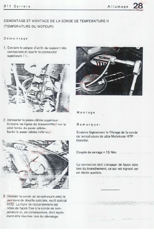

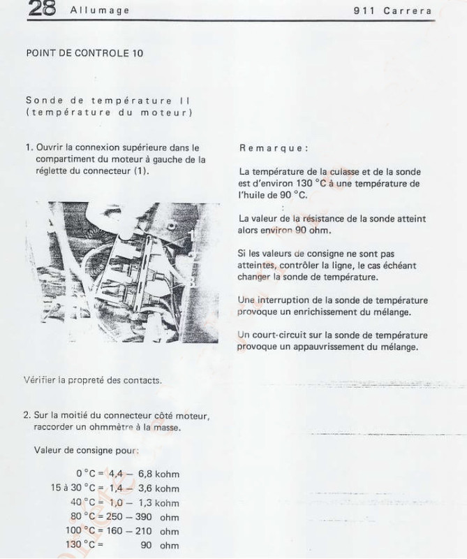

| JMP74 | le 24/10/2024 à 13:23 A tout hasard voici les tests de mesure à faire pour contrôler la sonde,![]() ... et comment la démonter ![]() Message édité le 24/10/2024 |
| SYLVIE911 | le 24/10/2024 à 13:56 Merci beaucoup pour ces plans détaillés ! 👍 |
