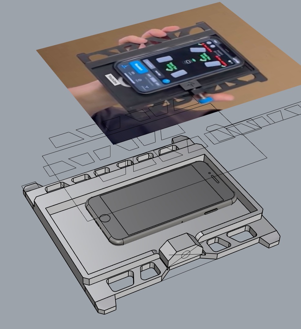

| François77 | le 26/10/2024 à 12:52 on va se le tenter ;) ![]() |

| François77 | le 27/10/2024 à 19:34 J’ai imprimé une première pièce et oui je confirme que ça marche….sur ma table 🤣😂 j’ai fait une petite géométrie de ma table de salon aux petits oignons |

| François77 | le 28/10/2024 à 06:48 Bonjai imprimé le support. j’ai testé sur une table IKEA…plus droite tu meurs. je trouve bien zéro zéro pour le pincement. ensuite j’ai pris une équerre électronique que j’ai réglé à 5 degrés en la positionnant sur un des côtés de la table. Puis mesure et….5 degrés. donc déjà la mesure est précise. je testerais plus tard sur voiture. |
